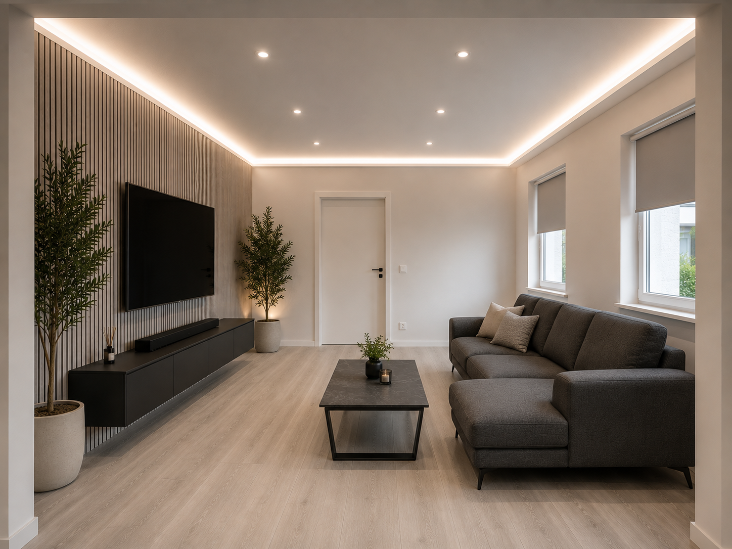

ich saniere aktuell ein Haus und plane im Wohnzimmer eine Wand mit Akustikpanelen.
Das Zimmer soll am Ende so aussehen:
