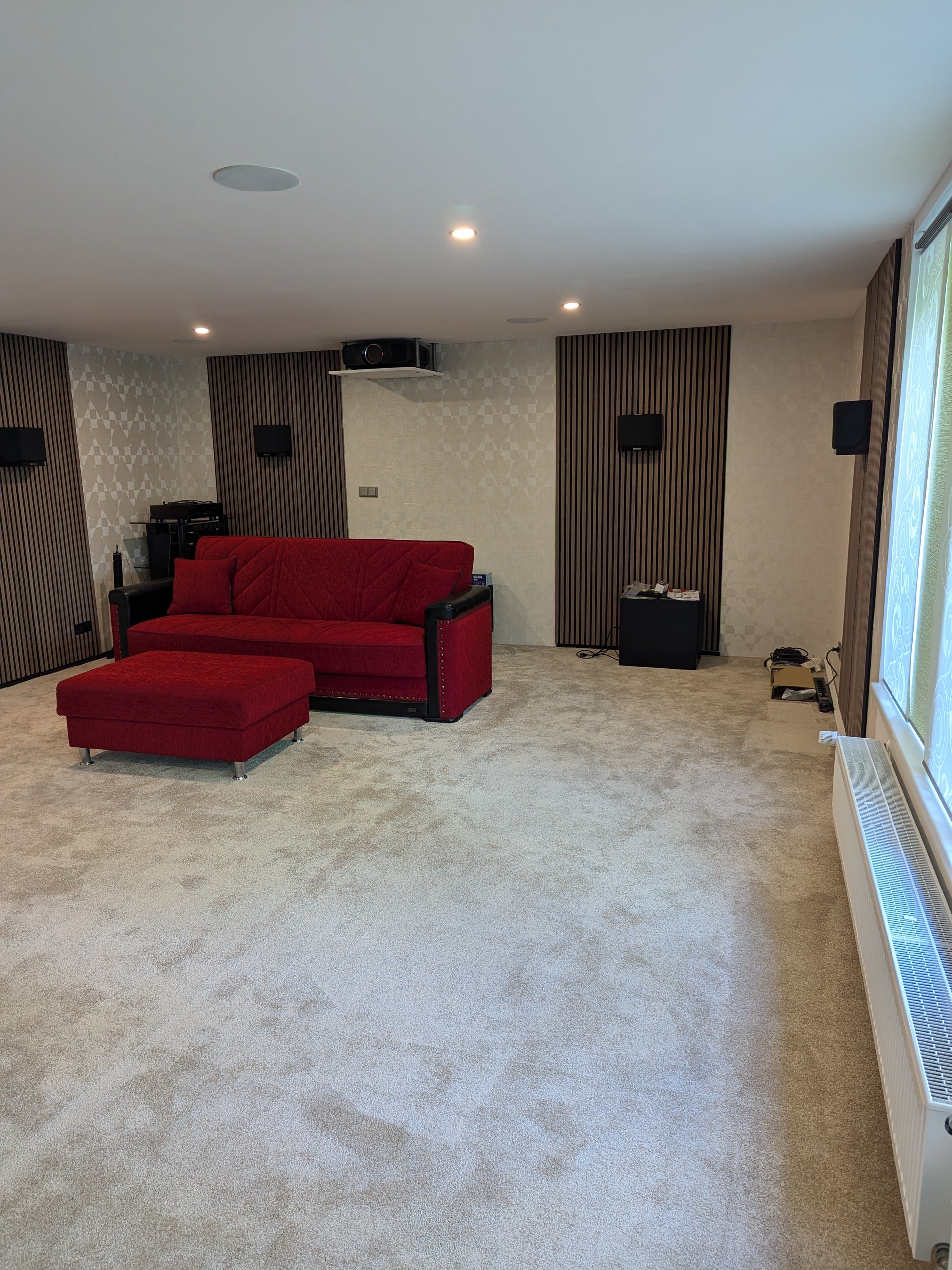

Hey, wie ist es bei dir mit der Montage der Akustikpaneele gelaufen? Wir spielen auch mit dem Gedanken, solche Paneele in unserem Heimkino anzubringen (von SteguHome). Unser Raum hat eine ähnliche Größe wie deiner, deshalb würden wir auch gerne die Tipps von oben nutzen. Wir sind uns nur noch nicht ganz sicher, ob sich der Aufwand wirklich lohnt und wie groß der Unterschied in der Akustik am Ende ist. Hat sich das bei dir schon bemerkbar gemacht?
@Elke
Die Paneele haben sich in meinen Augen gelohnt, optisch wie akustisch. Wir haben gesamt 10 Stück verbaut, immer im Zweier-Pack, also für alle vier Surround-LS und noch ein weiteres Paar weiter vorne, nicht im Bild zu sehen.

Diese Panelen haben definitiv Auswirkung auf die Raumakkustik.
Allerdings geht es hier in erster Linie um den Sprachbereich denn auf Mittlere bis Tiefere Frequenzen haben die kaum bis gar keinen Einfluss, dafür sind sie nunmal zu schmal.
Aber ich bin der Meinung das gerade diese Frequenzen mit am Wichtigsten sind da sie am meisten zum Wohlfühlfaktor beitragen und dem raum eine generell angenehmere Akustik geben.
Gerade wenn man keine großartigen Möbel herumstehen hat ist so ein raum sonst schnell mit Hall erfüllt.
