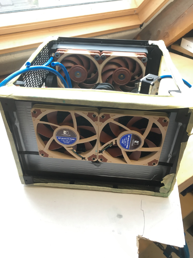

Was mir allerdings jetzt erst aufgefallen ist: Wo sind denn die Lüfter? In der Nebenkammer hinter dem vertikalen Radiator? Falls ja - sollen das die einzigen Lüfter bleiben?
Wie ist denn die Strömungsrichtung gedacht? Durch die Nebenkammer rein, oben und unten raus? In dem Fall würde ich die Rückseite möglichst dicht machen, damit auch wirklich alles durch die Radiatoren rausströmt.
Generell bin ich aber kein Freund von Kühlung mit "warmer Luft": Ich würde immer versuchen, alle Radiatoren nur mit kalter Frischluft zu durchströmen. Bei meinem ganz ähnlichen Gehäuse (aber Mini-ITX) sauge ich die Luft an der Gehäuserückseite an und blase sie oben und unten durch die Radiatoren raus, dazu sind davor/dahinter aber direkt die Lüfter angebracht. Die Schlitze am Bodenblech der Nebenkammer sind dazu abgeklebt, damit nicht darüber die unten ausgeblasene Warmluft wieder eingesaugt wird...

Genau, in der Nebenkammer sitzen hinter dem Radiator drei Noctua NF-A12x25.
Drehende Lüfter finde ich optisch nicht so elegant.
Und ja, die Luft geht durch den seitlichen Radiator rein und durch den oberen und unteren Radiator raus.
Das bisschen Luft, was durch die Rückwand geht, ist kaum der Rede wert.
Es geht etwas mehr oben raus als unten, aber das dürfte eher daran liegen, dass der Spalt zwischen Gehäuse und Tisch unten nicht so riesig ist.
Rein nach Performance-Gesichtspunkten müsste man die Kühlung natürlich anders gestalten.
Aber mir ging es darum, dass es lautlos ist und dabei die Temperaturen mindestens akzeptabel bleiben.
Das hat funktioniert.

...das ist bei meinem sehr viel kleineren Gehäuse der einzige Lufteinlass, durch den vier Lüfter ihre Zuluft erhalten...Jokener schrieb:Das bisschen Luft, was durch die Rückwand geht, ist kaum der Rede wert.
Jokener schrieb:Rein nach Performance-Gesichtspunkten müsste man die Kühlung natürlich anders gestalten.
...wenn das dir so ausreicht und die Lautstärke akzeptabel ist, ist das ja ok - mich würe eine derart ineffiziente Kühlung kirre machen...
Vor allem der Warmluft-Kreislauf unter dem Gehäuse liesse sich ohne optische Nebenwirkungen ausschalten: Wenn bei dir der Boden der Nebenkammer auch Öffnungen hat, ist der untere Radiator praktisch wirkungslos, weil die Lüfter sich einen Großteil der (warmen!) Ansaugluft vom Boden der Nebenkammer holen und ein Warmluftkreislauf entsteht. Das lässt sich das mit Panzertape ganz einfach abstellen (es muß natürlich genügend Zuluftzustrom über über Öffnungen in der rechten Seitenwand und auf der Rückseite der Nebenkammer geben):

Was heißt ineffizient...
Das Ding muss lautlos und kühl sein.
Für mich ist es effizient, wenn ich ohne Lärm die Wärme abführen kann.
Die ganze Argumentation mit heißer Luft durch die zweiten Radiatoren wird ohnehin total übertrieben.
Ich werde demnächst mal ein paar Messläufe starten um konkrete Messwerte für die Temperaturdifferenz zwischen Umgebungsluft, Wasser und Komponenten zu haben.
Da die Kühler aber zu den Besten gehören, brauche ich nur eine akzeptable Wassertemperatur und muss mir dann um die Komponenten keine Gedanken mehr machen.
Und gerade die Wassertemperatur bekomme ich mit 1,5 QUADRATMETERN Radiatorfläche ganz sicher auf gute Werte.
Die Radiatoren werden ungefähr handwarm, viel wärmer ist das Wasser also auch nicht.
Und wenn ich es kühler haben will, dann drehen die Lüfter halt noch etwas schneller.
Wobei ich die Idle-Drehzahl schon zwei Mal angehoben habe, so dass sie jetzt gerade noch unhörbar sind.
Die Lüfter schaufeln da so viel Luft durch, dass es im Gehäuse nicht nennenswert warm wird.

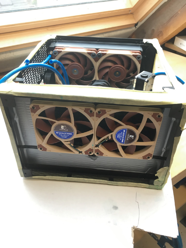

Ergebnis für heute:
Real habe ich die Lüfterdrehzahl jetzt von 10 bis 30 Grad Wassertemperatur bei 600rpm.
Das höre ich nicht, also muss es nicht langsamer laufen. Und die 30 Grad reichen mir auch aus.
Dann steigt die Lüfterdrehzahl bis 32,5 Grad auf 850rpm, bei 35 Grad auf 1250rpm und bei 40 Grad auf 2000rpm.
Da ich meistens mit Headset spiele, höre ich vom Rechner niemals auch nur einen Mucks.
Am oberen Ende der Kurve könnte ich vielleicht irgendwann nochmal was anpassen, sollte das Wetter nochmal richtig heiß werden oder falls ich irgendwann mal viel Videos rendern sollte.
Und @Naturtrüb:
Mich macht diese ineffiziente Kühlung überhaupt nicht kirre, weil sie so leise istNaturtrüb schrieb:mich würde eine derart ineffiziente Kühlung kirre machen...![]()
