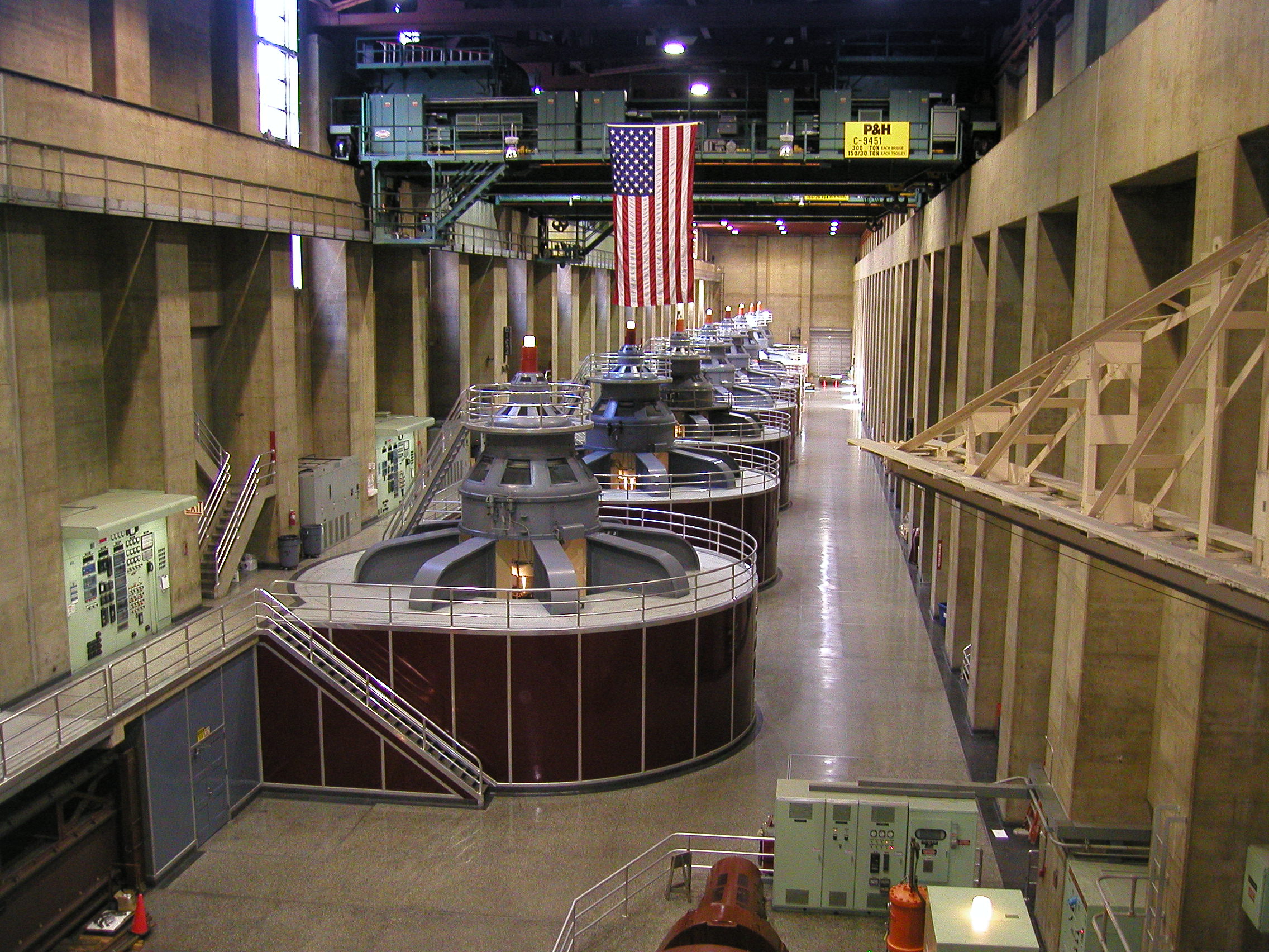

Natürlich gibt es auch Kraftwerke mit mehreren Turbinen /Generatoren:
https://upload.wikimedia.org/wikipedia/commons/b/b0/Inside_Hooverdam.jpg

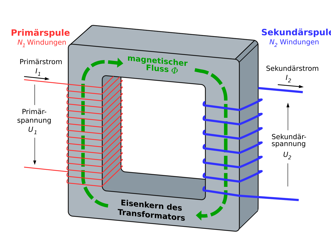

Relevanter ist die galvanische Trennung durch den Trafo im Umspannhäuschen mit den zwei beteiligten Wicklungen, aber das Trafoprinzip ( Magnetflußübertragung in zwei Spulen) kennst Du wohl auch nicht.
https://de.wikipedia.org/wiki/Transformator#/media/Datei:Transformer3d_col3_de.svg
Zwischen den Enden des blauen Drahtes hängt Deine Steckdose.
Da ist noch lange nichts vom Kraftwerk zu sehen. ;)

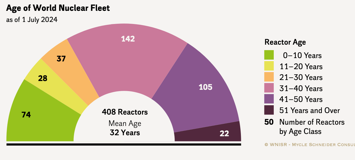

After 11 years of construction, Vogtle-4 was connected to the grid in March 2024 with all-in costs for Vogtle-3 and -4 estimated at US$36 billion. No more reactors are under construction in the U.S
Komisch warum wohl ?
Wenn man sich weltweit das Alter der Atomreaktoren anschaut sieht man das in den nächsten Jahren über 200 Reaktoren abschaltet werden (Das durchschnittliche Abschaltalter liegt aktuell bei 43 Jahren) Wo sollen die Massen den sein die diese Reaktoren ersetzten ?
Reaktionen: knoxxi und Piktogramm

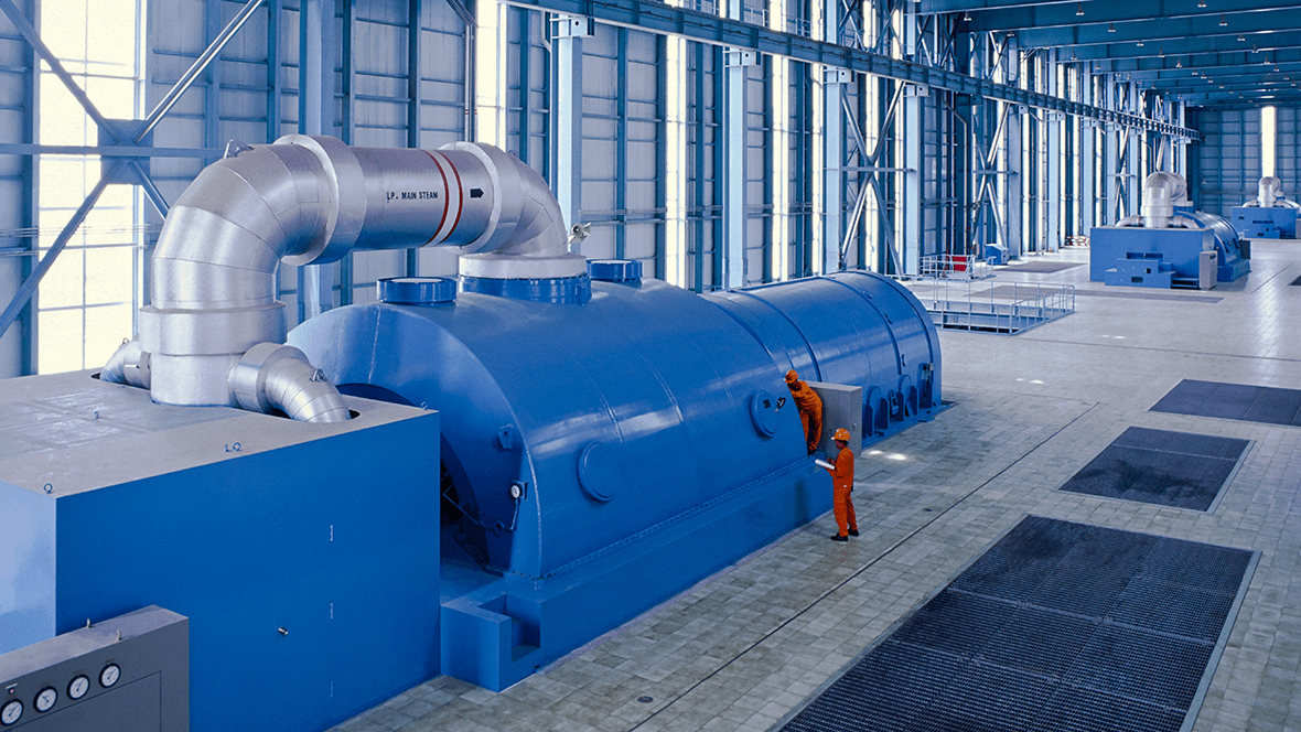

HtOW schrieb:
Doch denke schon, nen Kraftwerk hat ja nur eine Turbine mit mehreren Stufen,
Wirklich?
Schon die Skizze oben zeigt etwas ganz anderes.
Das Bild hier auch.
https://www.google.de/imgres?q=Damp...d=2ahUKEwiO8N68s4WNAxUig_0HHUA1ENkQM3oECGUQAA
Ernst gemeinte Frage: kannst Du bis drei zählen?

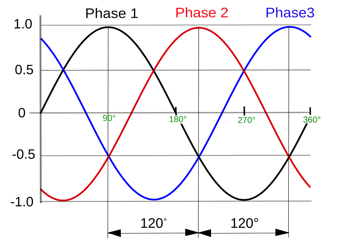

HtOW schrieb:
Wo liege ich falsch? Schwingungen werden nahe zu in Echtzeit(je na Phi ~90° versetzt) übertragen
Ein 3-Phasen Drehstromnetz überträgt die Phasen zu 120° versetzt.
Elektrotechnik des Wechselstroms, erste Stunde an der Uni:
https://de.wikipedia.org/wiki/Wechselstrom#/media/Datei:3_phase_AC_waveform.svg
Bei uns hättest Du das erste Semester nicht überlebt.
Was hat das mit der Induktiven Wirkung eines Trafos zu tun?
Nichts, davon war gar nicht die Rede.
