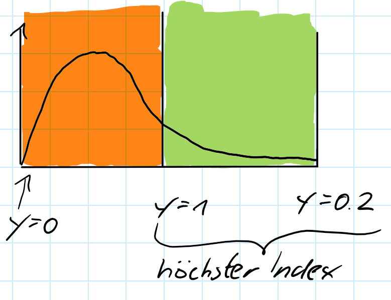

KuestenNebel schrieb:
Wieder werden nur bei beiden höchst-wertigen Indizes behalten, Mitte bilden, höchstwertige Indizes behalten, und so weiter.
Das funktoniert nicht:
Hier wird der grüne Bereich ausgewählt, Obwohl eigentlich der orange ausgewählt werden sollte
