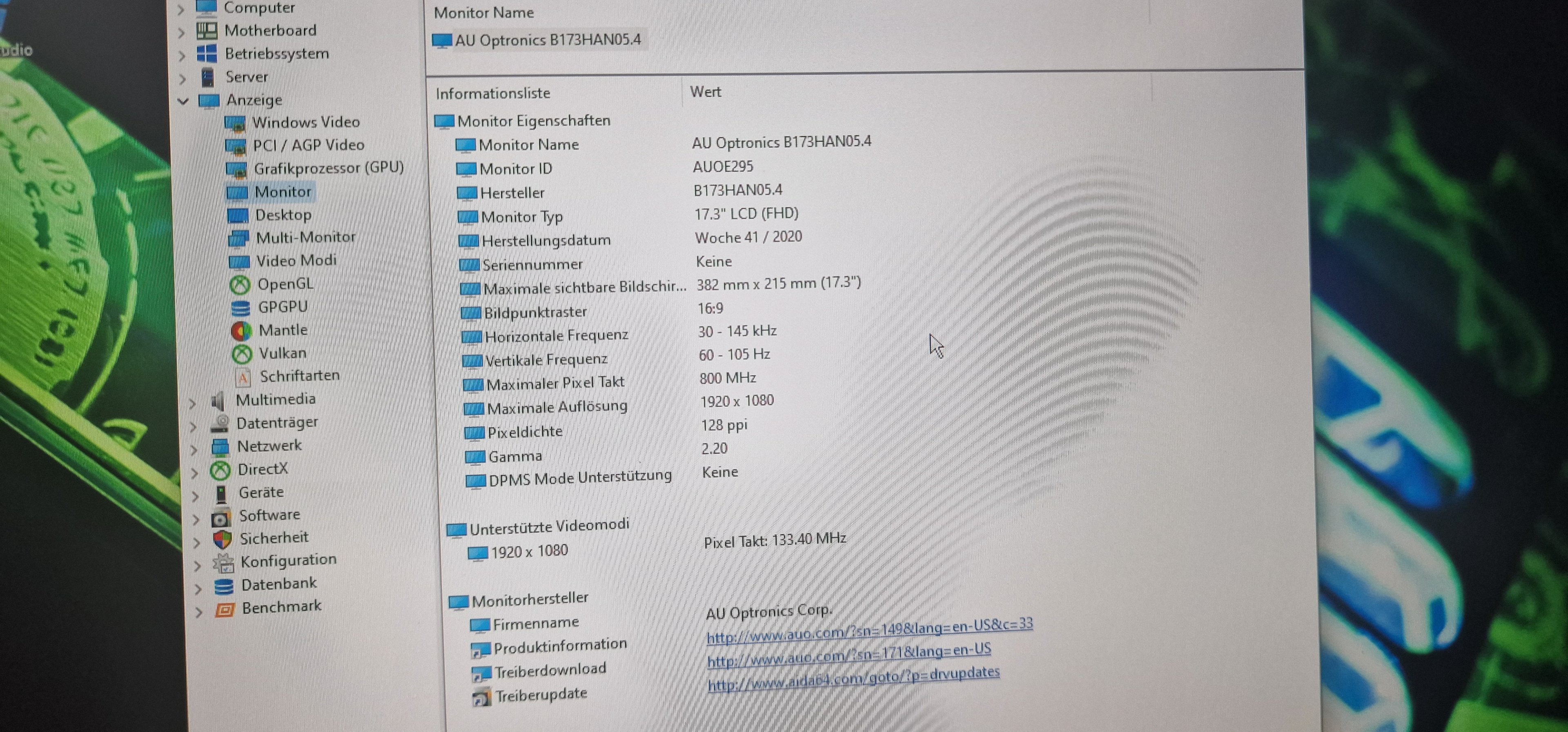

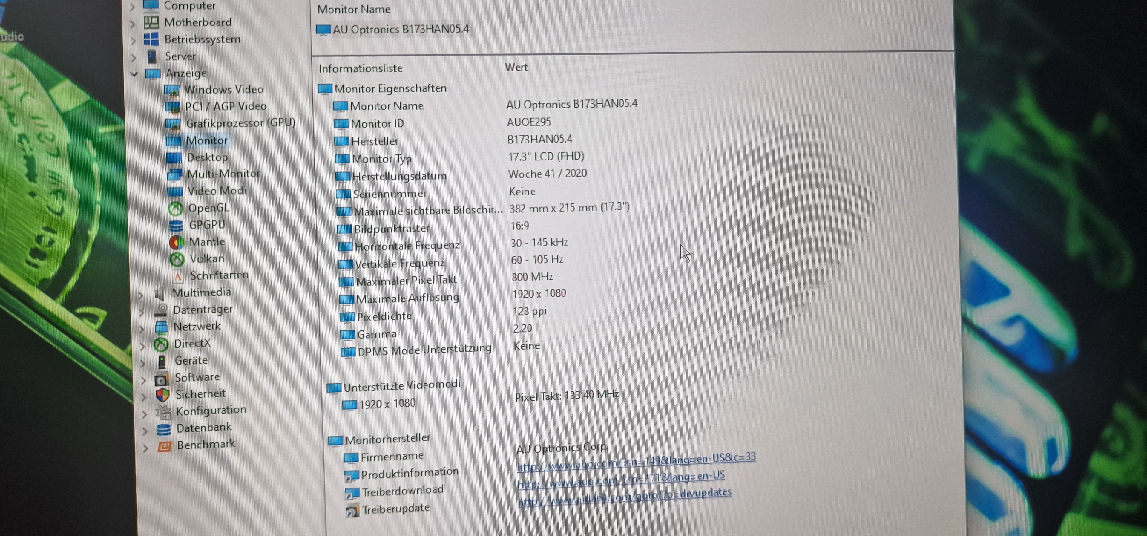

firewheels: Oder lad dir Aida64 runter vielleicht wird das in der Testversion auch angezeigt unter Anzeige->Monitor.​
Hatte ich schon bzw ist noch drauf, da zeigt er auch nur 60Hz an, ich schau gleich noch mal.
firewheels​
Aida 64
AUOE295 360Hz
..Vieleicht hat das was damit zu tun das HD Intel Grafik und nicht die GPU 3080. Kein Ahnung ehrlich gesagt.

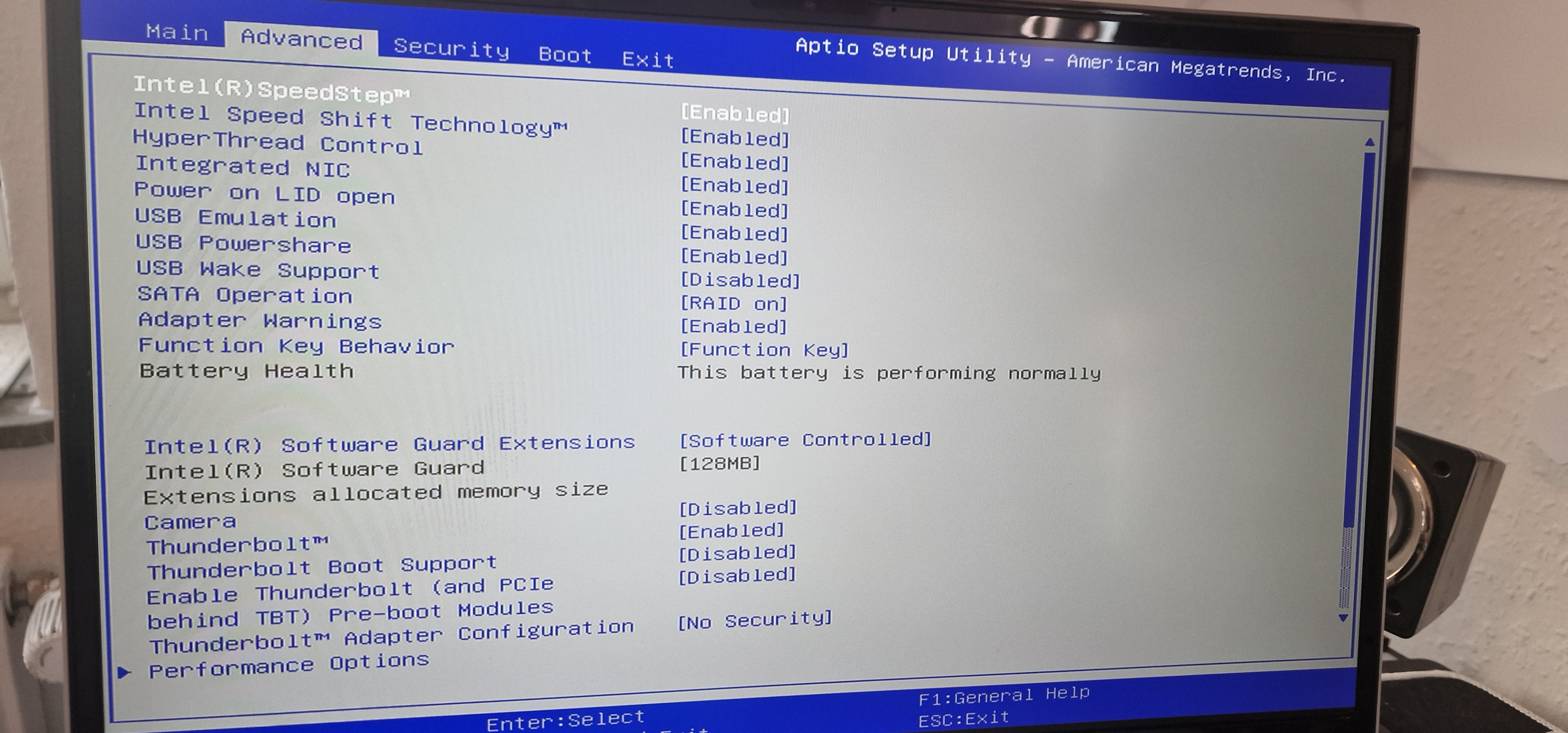

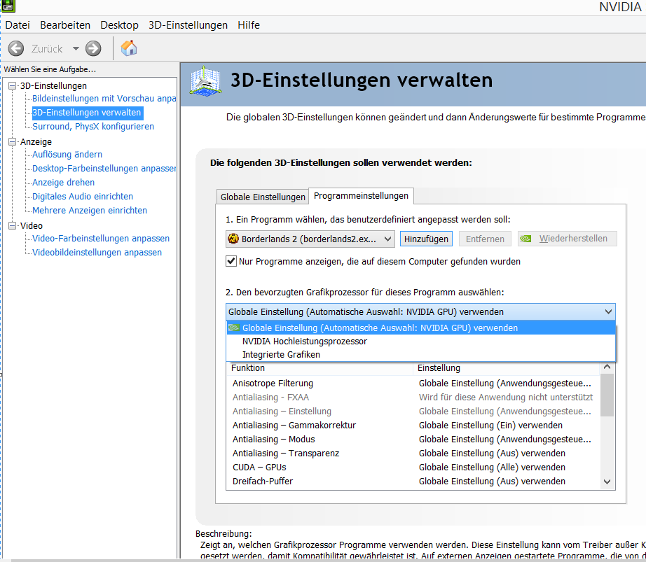

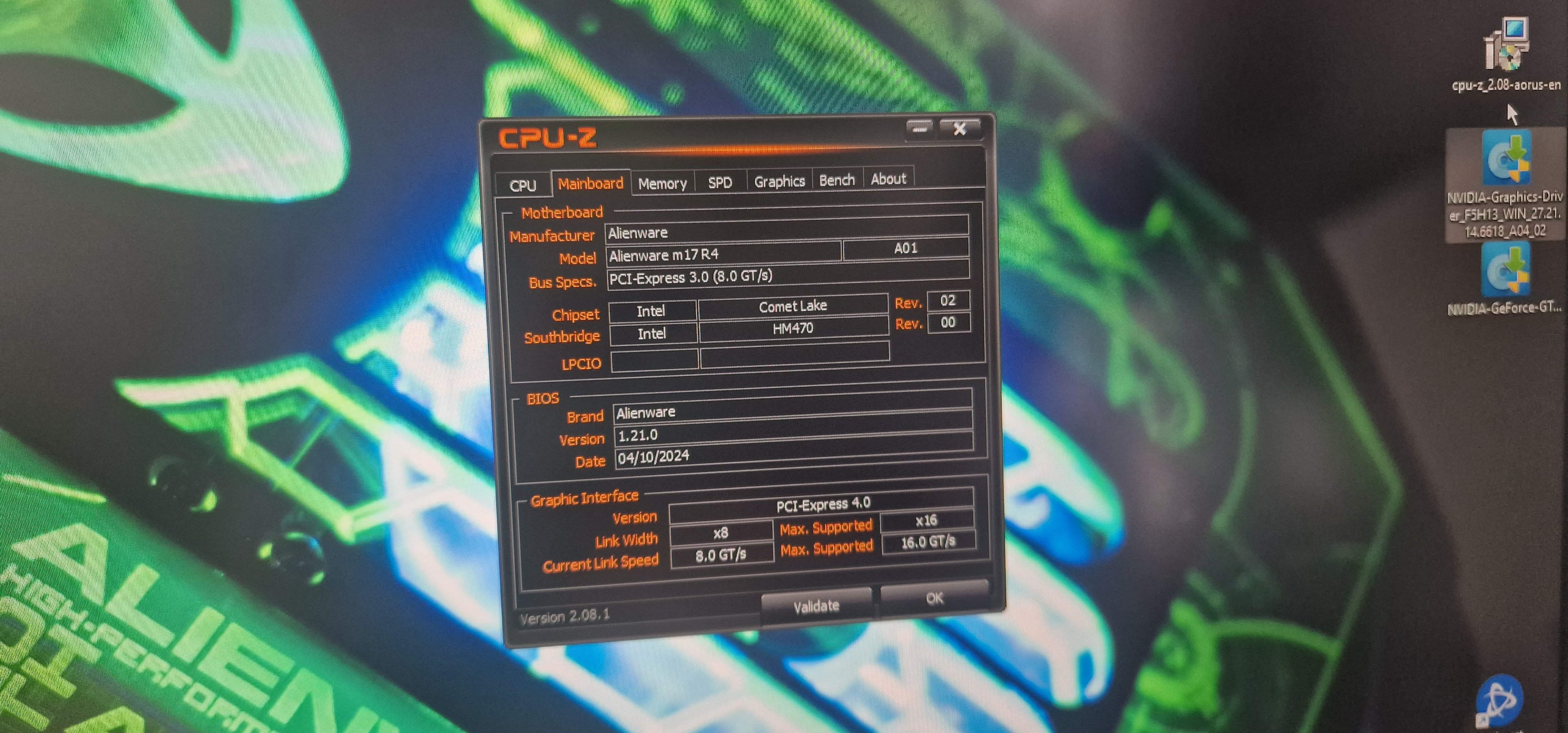

Hast du die Möglichkeit nur mit der dGPU (Nvidia) den Laptop zu betreiben? Im Bios oder im Commandcenter mal nachschauen.
Hab ich auch geschaut schon, glaube beim M17xr4 damals konnte man das abschalten glaube ich.

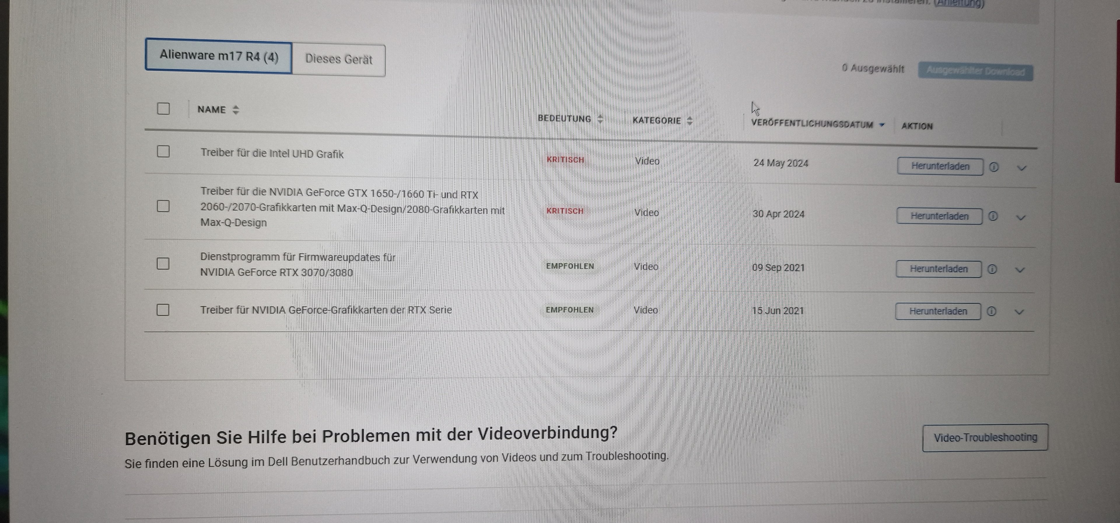

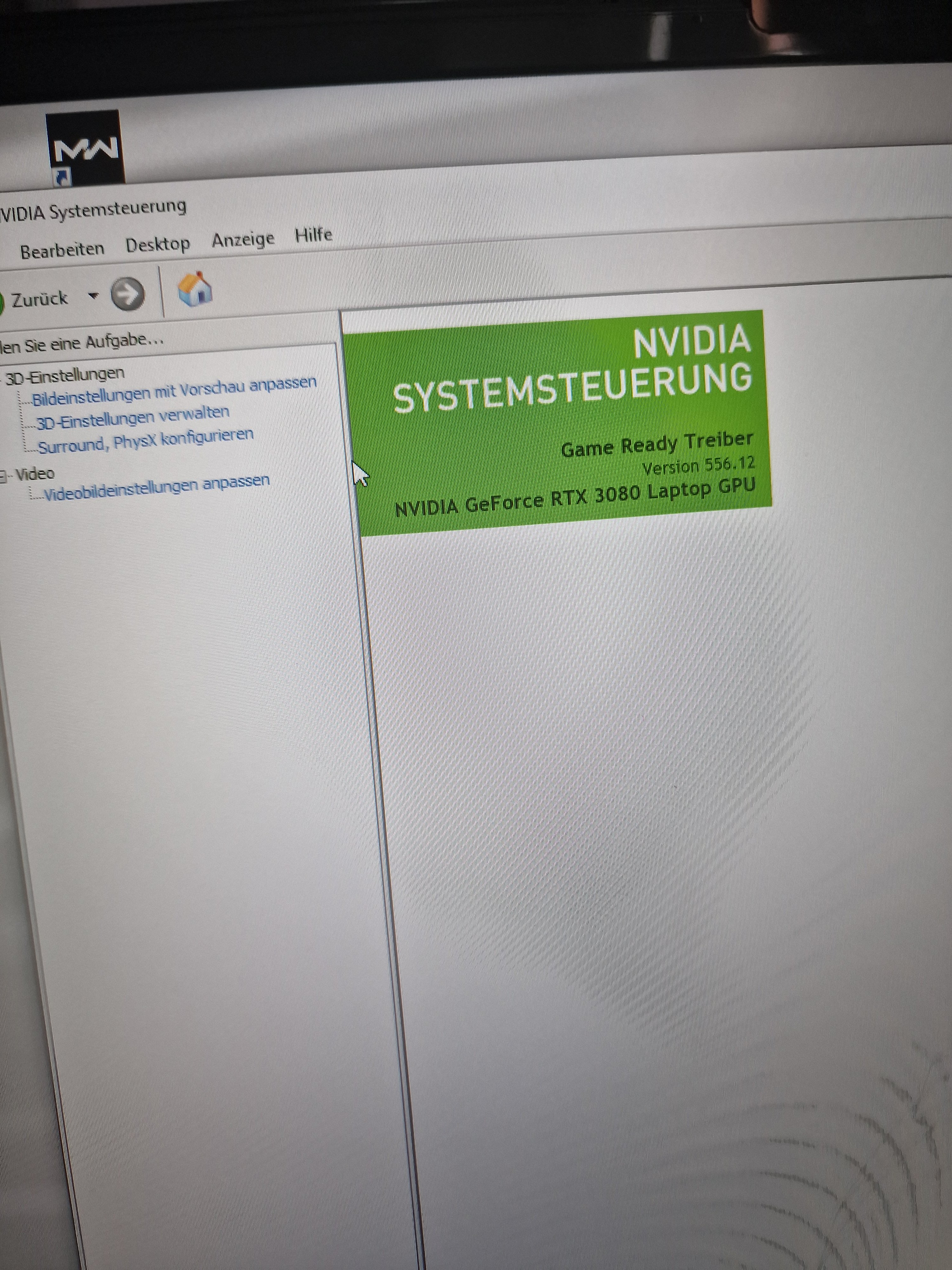

Den richtigen Treiber für 3070 oder 3080 bzw für das m17 R4 gibt es nur für Windows 10 bzw den Nvidia Treiber.
Kein Plan ob das was mit Windows 11 zu tun hat, überlege schon Windows 10 zu installieren. lol

Die NV Karte ist aber aktiv und kann Spiele entsprechend darstellen?

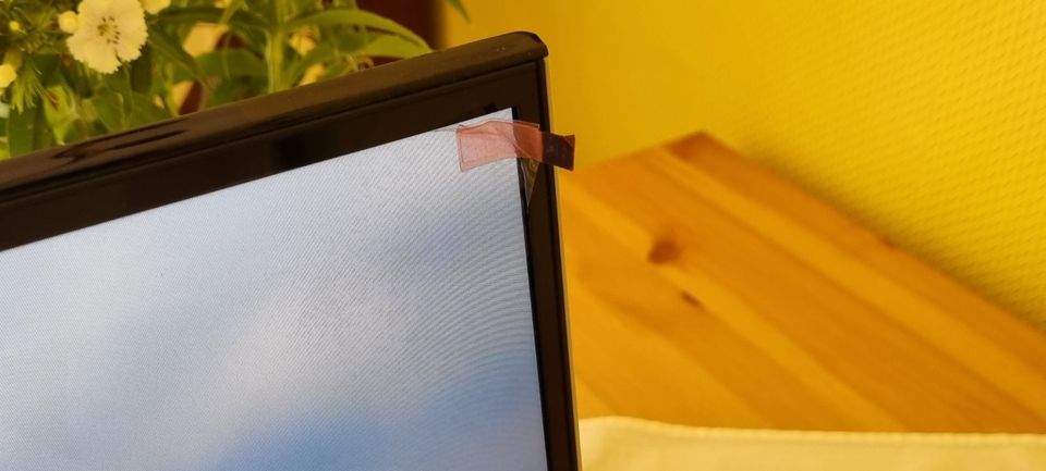

Ungewöhnlich ist, dass der Verkäufer bei einem ca. 3 Jahre alten Gerät die Folie auf dem Display gelassen hat. Also klar, kann natürlich aus der "Pingeligkeit" und Vorsicht gewesen sein, oder er hat das Panel ausgetauscht (ohne dir das entsprechend zu kommunizieren).

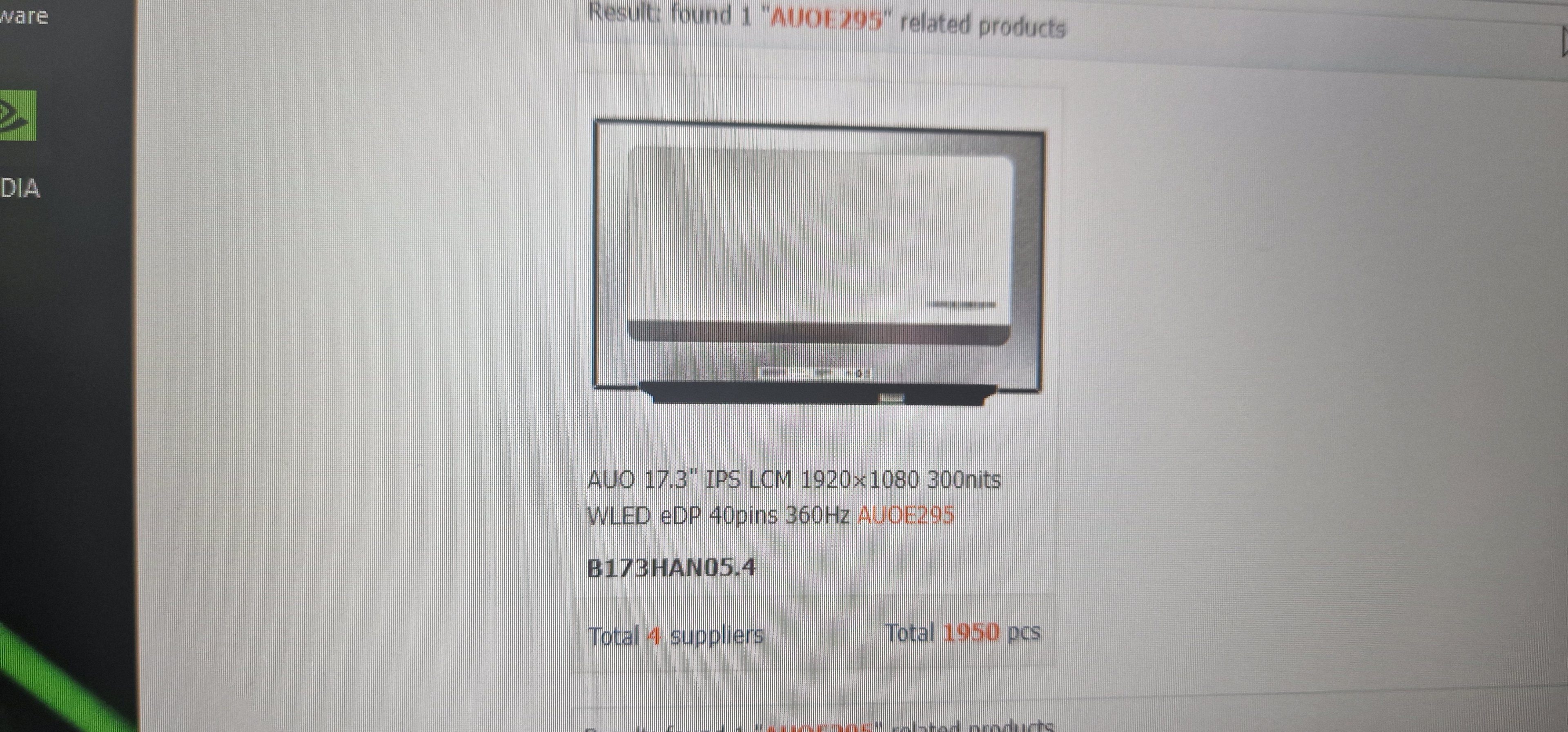

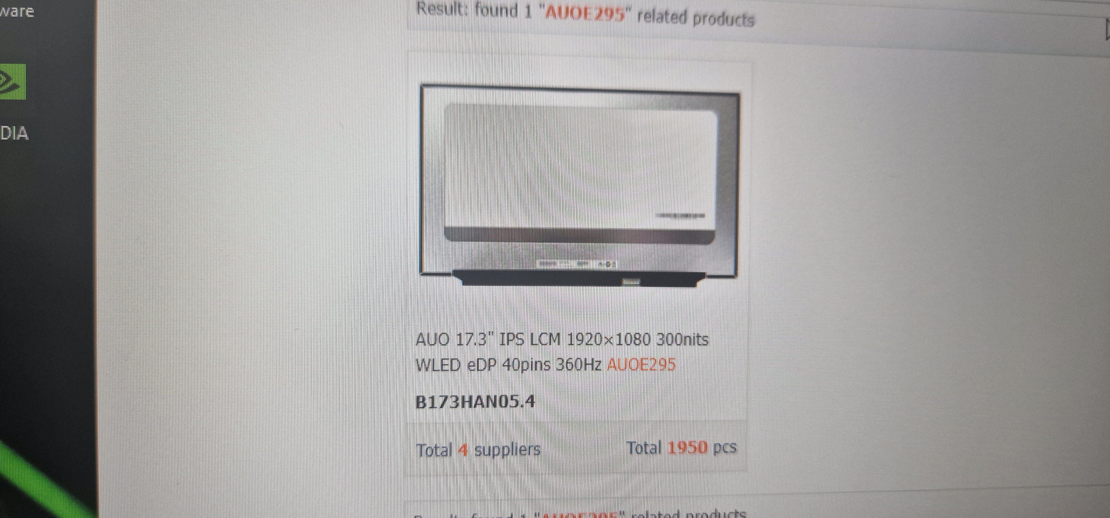

Laut Hardware ID soll es ja ein AUOE295 360Hz Panel sein so wie der Verkäufer sagte. Steht ja auch bei AIDA 64
https://www.panelook.com/
AUO 17.3" IPS LCM 1920×1080 300nits WLED eDP 40pins 360Hz AUOE295

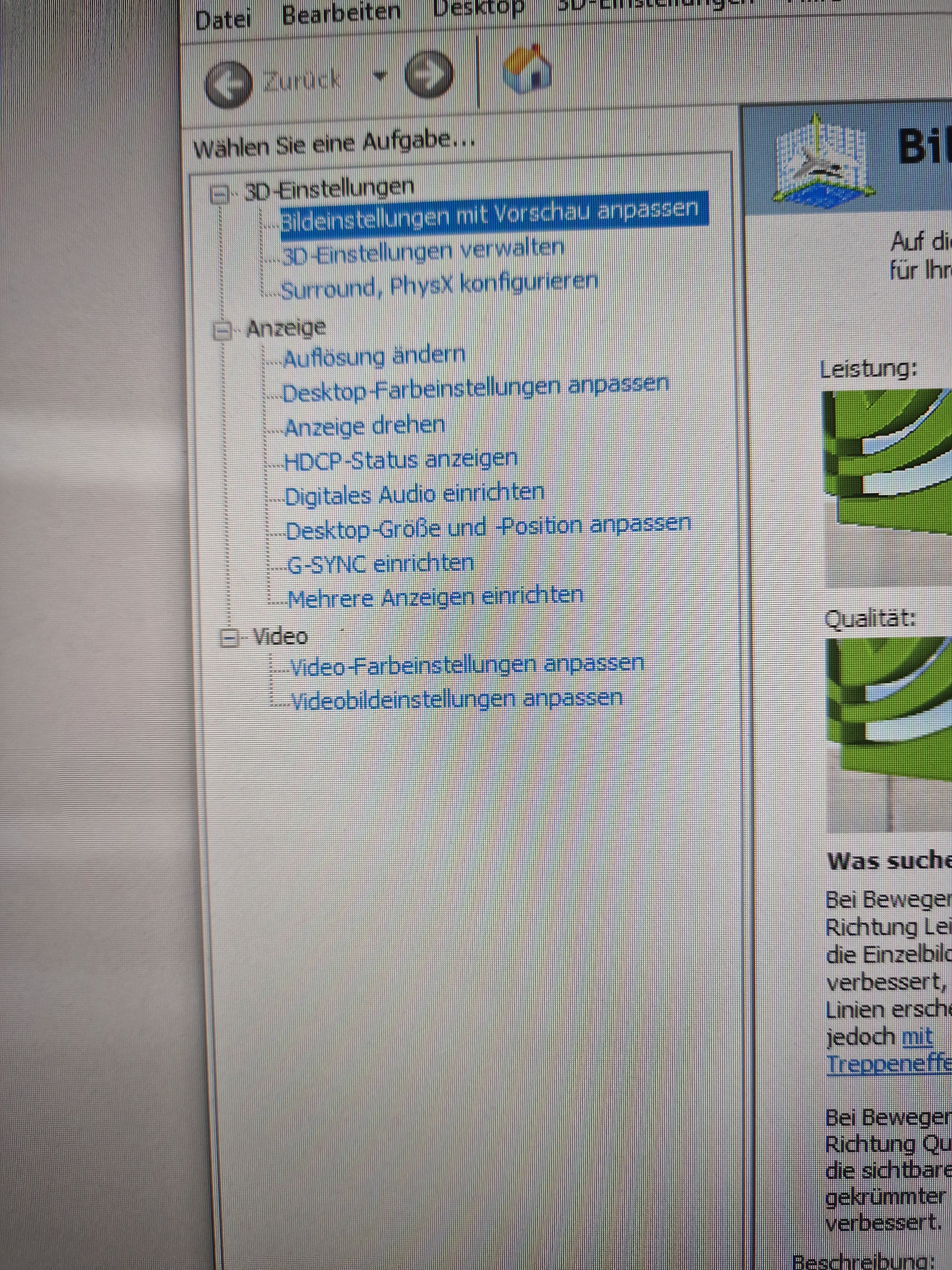

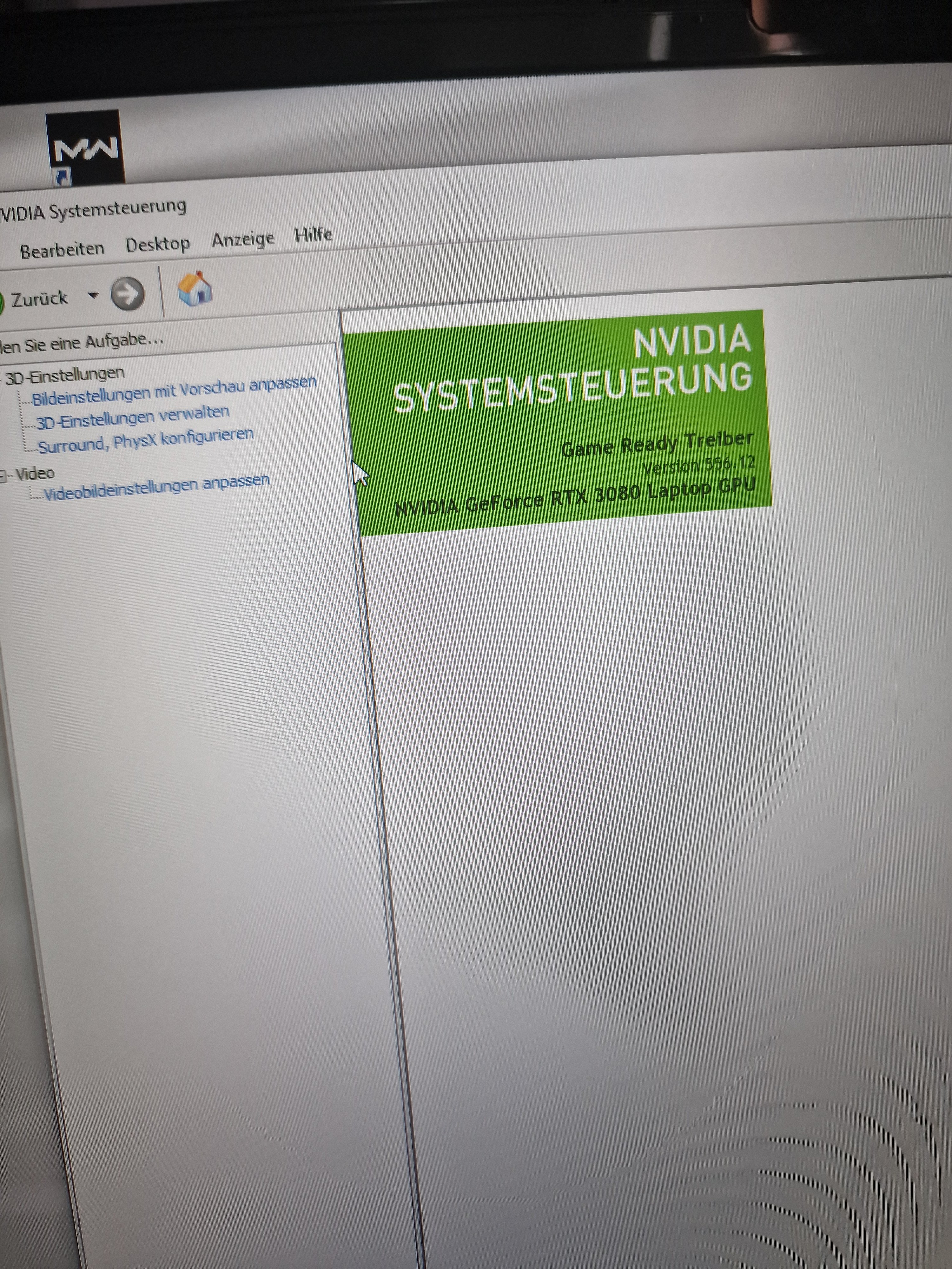

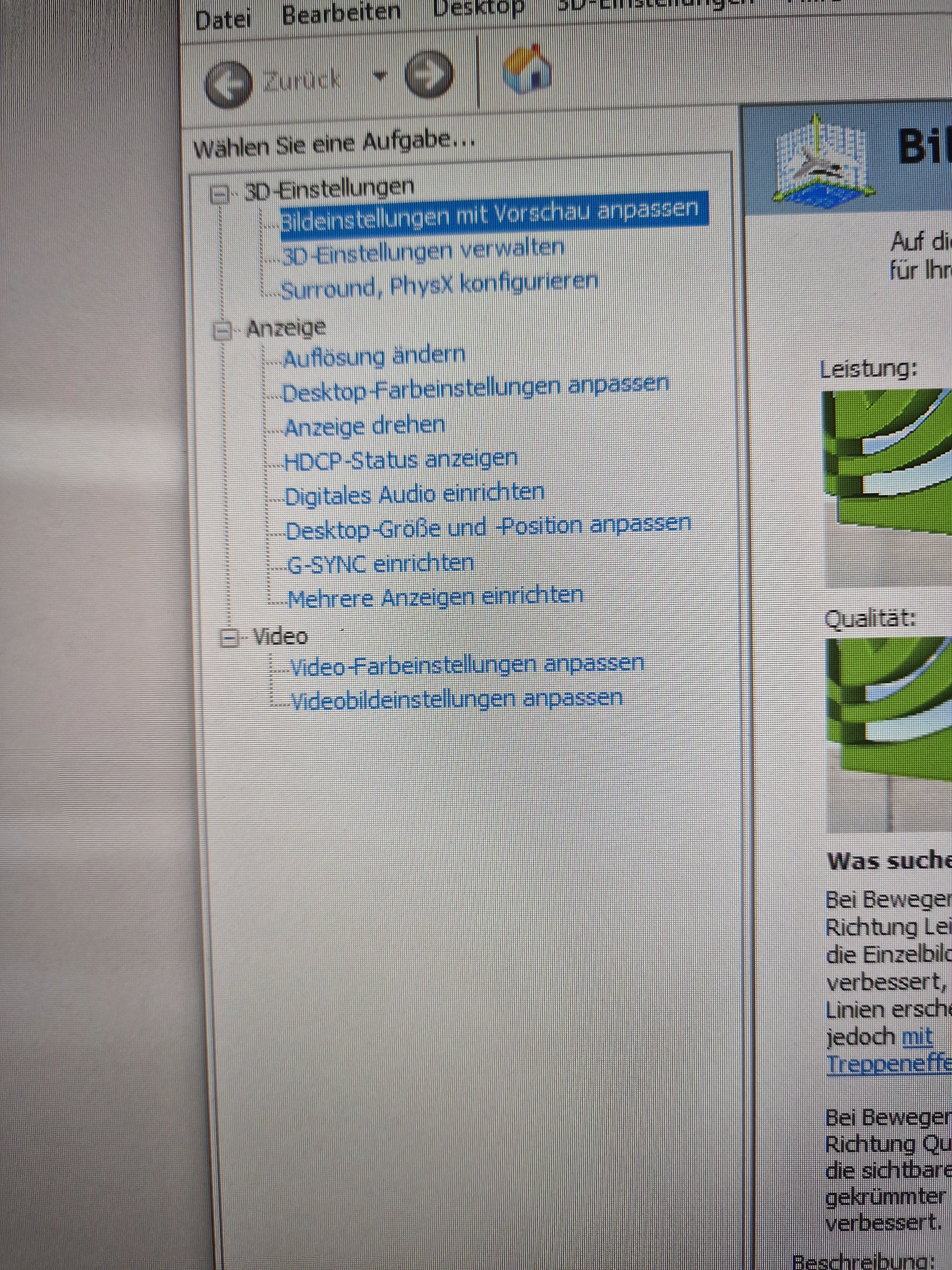

Mit Monitor & ohne Monitor.
Nvidia Systemsteuerung

Schreib am besten mal den DELL support an. Dieses AUOE295 ist nen komisches ding weder Google noch der Windows Update Catalog findet was brauchbares. Du hast geschrieben das du verschieden Treiber Installiert hast wie sehen die aus? Dieses Notebook hat kein MUX switch was für dieses Jahrgang ok ist und es hat auch kein NV-Optimus. Ich würde die Original ISO runter laden und es einmal damit probieren weil dort die Treibe integriert sein sollten. Diese ISO findest du in dem Tool "Dell USB Recovery Tool" mit deine "Service-Tag". Dieses Tool bietet dir Windows 10 Home 64Bit an. Nach der Installation könntest du mit dem Tool "Double Driver" den Treiber extrahieren für Win11 soweit die Theorie..... :D
Reaktionen: GhostSniper4090

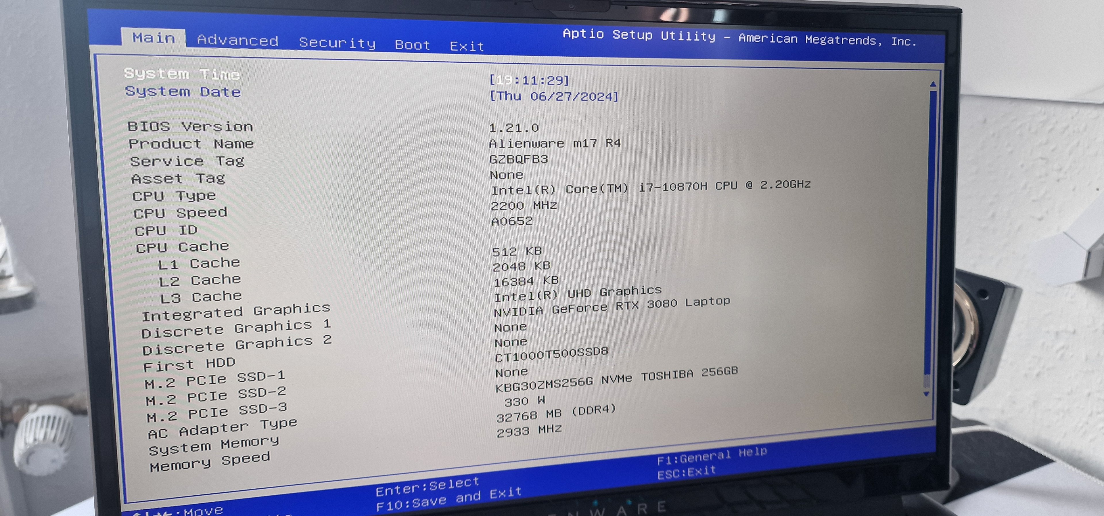

Ja genau, wollte davon mal ab so oder so den Dell Supprot anrufen oder schreiben, ja genau hat weder ein MUX Switch und auch kein NV Optimus.
Kenn das ja von der M17xr4 oder so da konnte an mit FN + 7 umschalten zwischen Intel HD unnd GPU. Ja die 3080 hat schon Leistung, aber mit 60Hz eine Katastrophe gerade bei Shooter.

Windows 11 ist auch Top, keine Frage, aso mit Treiber meine ich den 3080/3070 Nvidia Treiber von der Dell Seite, jetzt habe ich den Neusten drauf von Nividia bzw für Notebook/3080
Sein Account, ich konnte die Bilder noch runterladen. Das sieht man ganz deutlich die Folie noch, hab ihn jetzt noch mal angeschrieben.

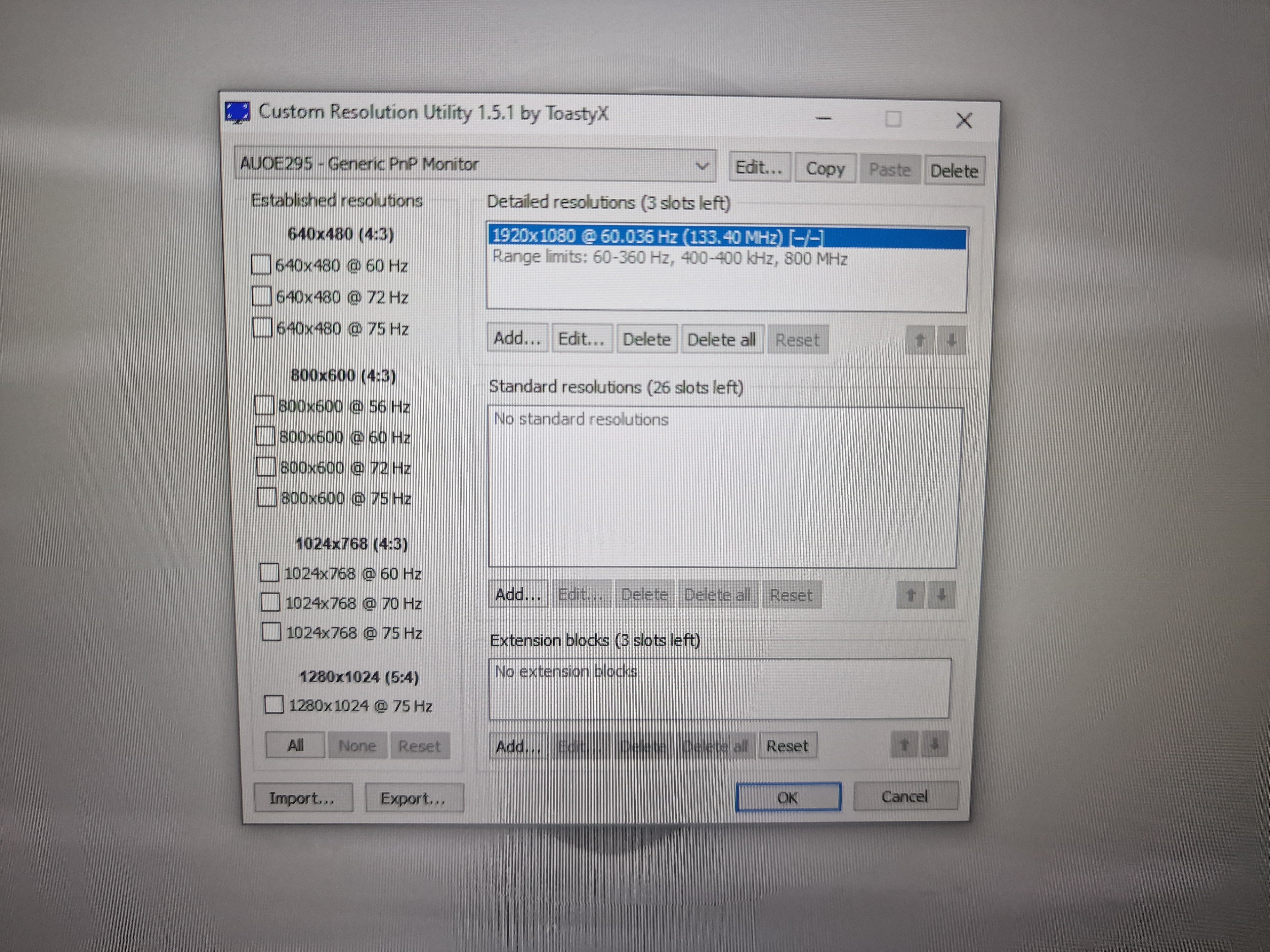

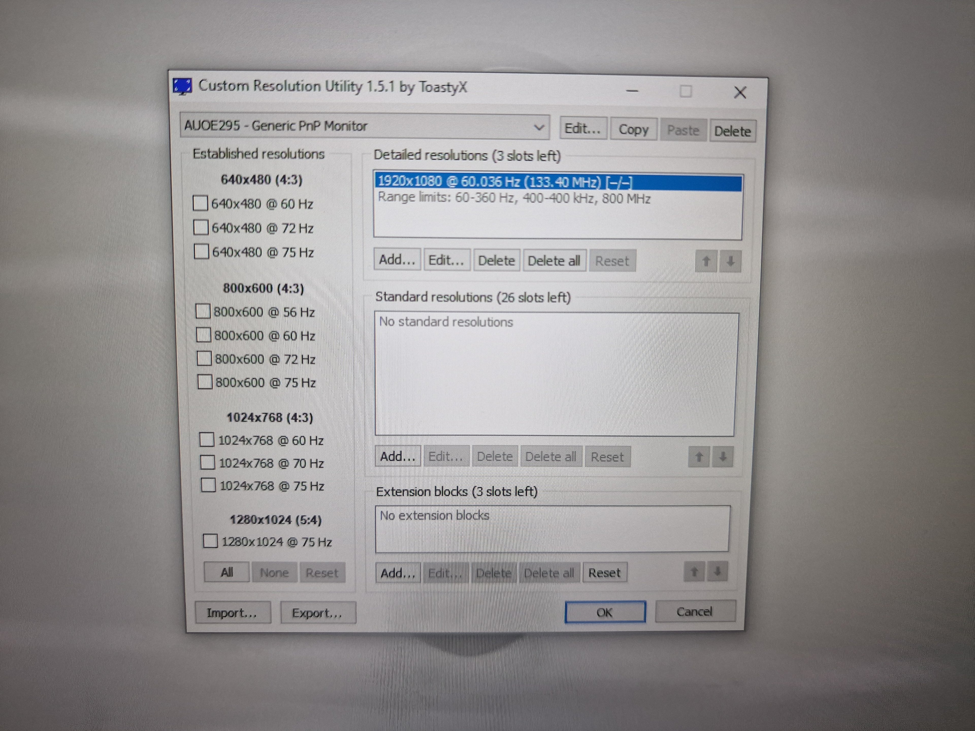

Am Ende hab ich mit "CRU" etwas herumexperimentiert und dann zumindest 120Hz zum Laufen gebracht. War aber eigentlich komplette Zeitverschwendung am Ende.
Na imo noch besser wie 60Hz.

Ausserdem ist es das originale Display von Dell?
Bei Dell Laptops ist auch bekannt dass die nicht jedes Ersatzteil mögen, auch wenn die Specs identisch zum Original sind.
Eine Schutzfolie auf dem Display nach 3Jahren, kann gut bedeuten dass eben das Panel neu ist.
Wer schaut schon gern bei so einem hochpreisigem Gerät 3Jahre auf ein unscharfes Display mit Folie darauf.

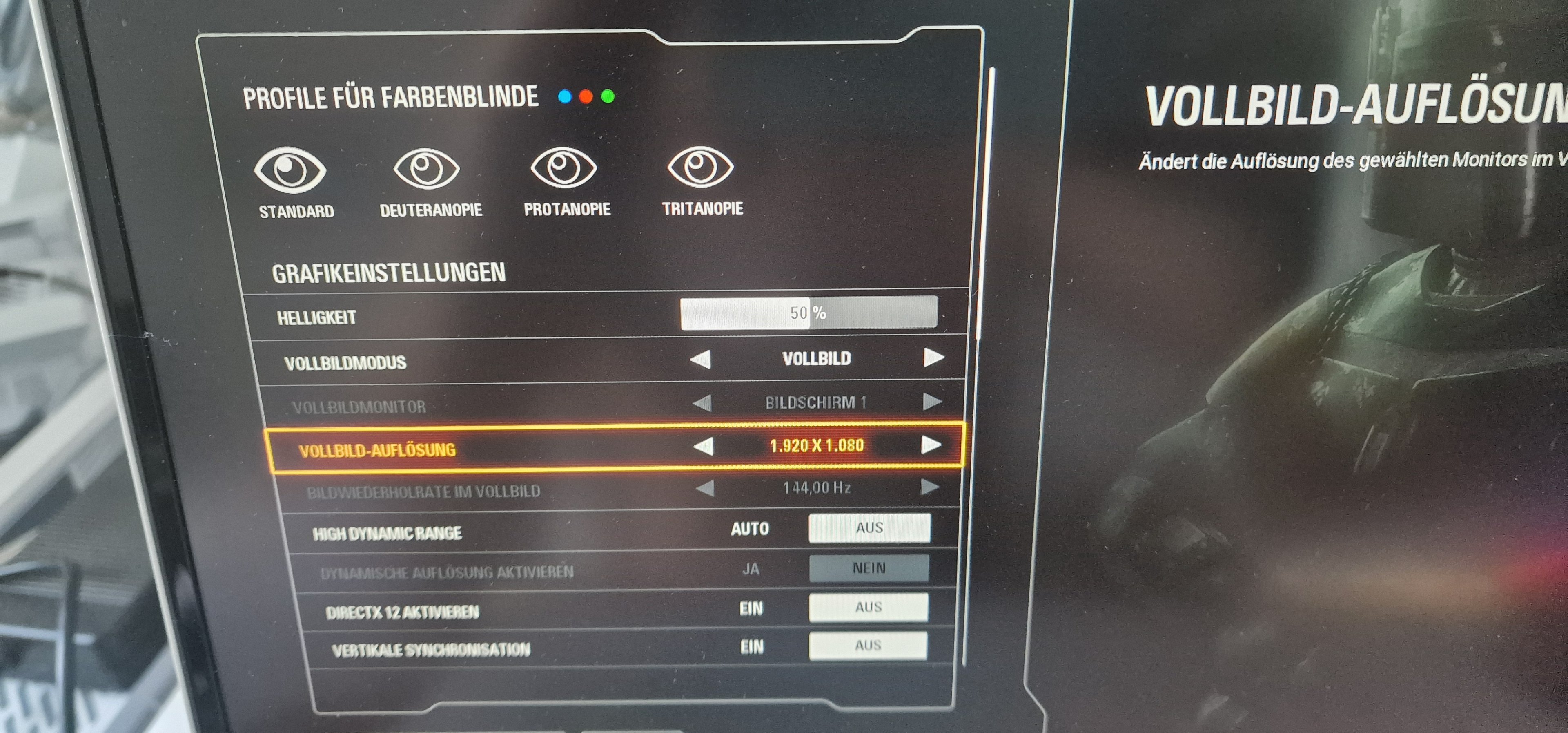

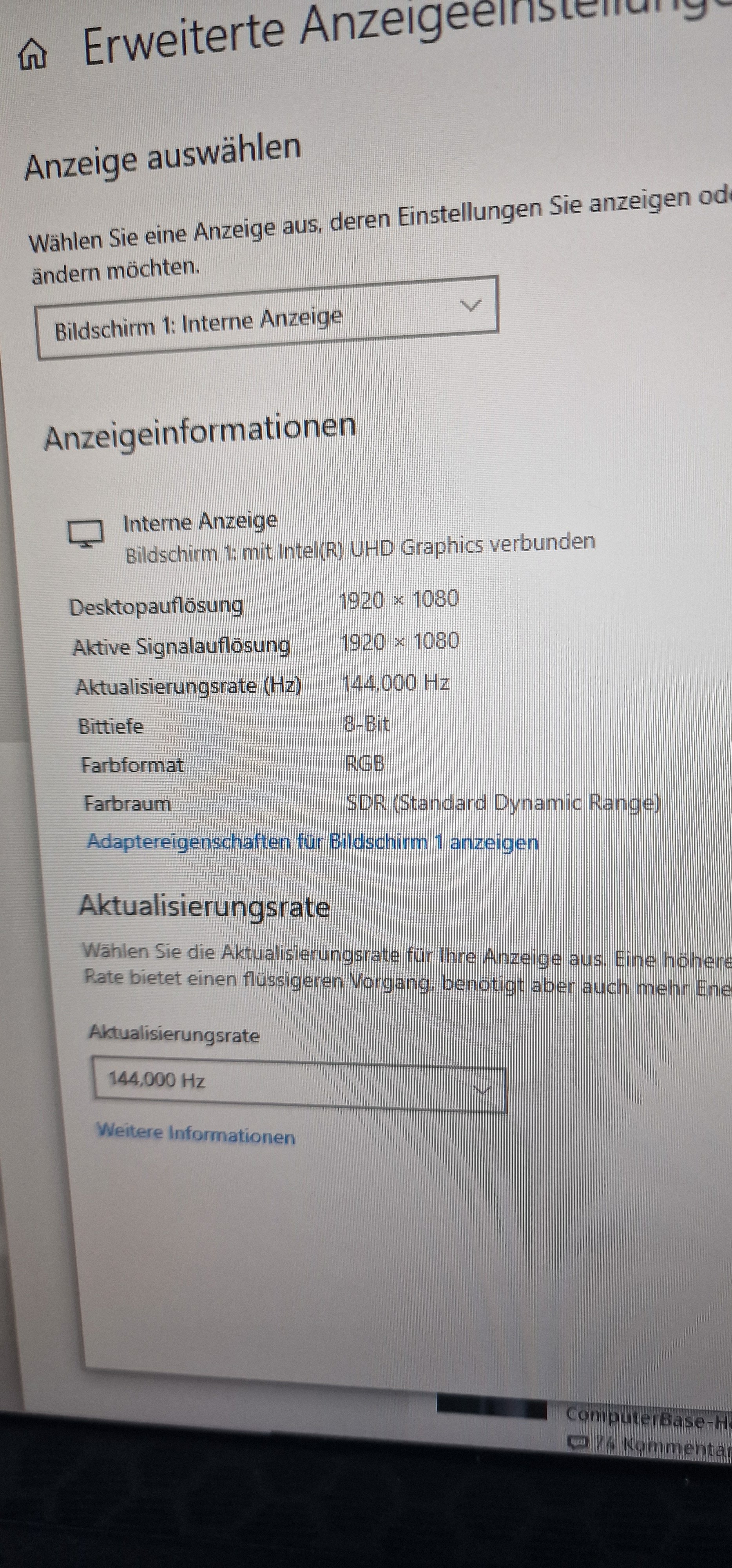

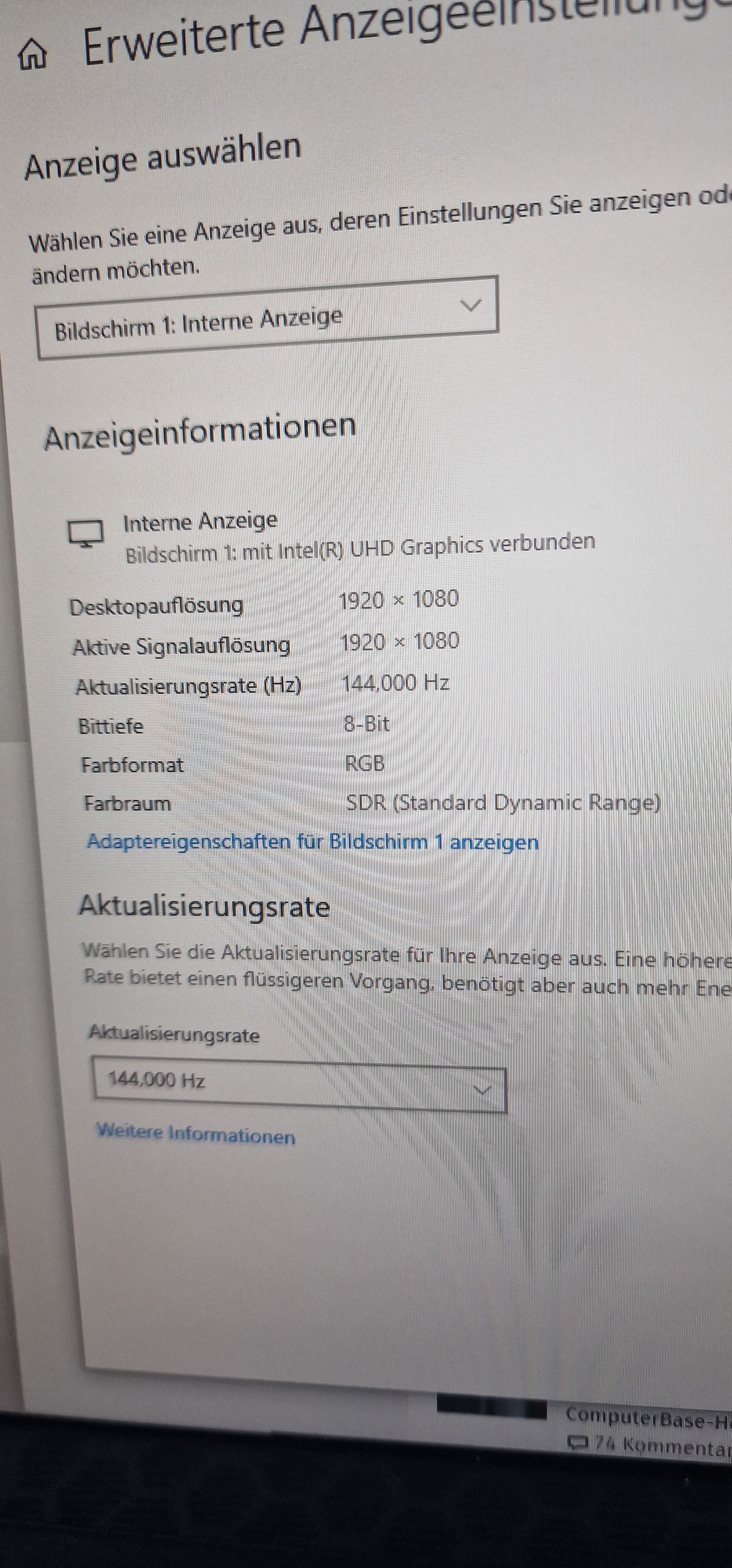

Ah ok, und wie funktioniert das. Na zumindestens läuft er jetzt mit 144Hz und das ist schon ganz anders spielen,

Normalerweise sollten deine Grafikkarten sich mit dem Panel über DDC Schnittstelle austauschen und somit alle Informationen bekommen die zum korrekten Betrieb notwend8g sind.
Ich vermute dort irgendwo wird dein Tool 'Custom Resolution Utility' eingreifen.

Ok trozdem danke, werde mich mal damit beschäftigen die Tage, aber jetzt läuft er ohne Monitor auf 144Hz das ist schon was.
