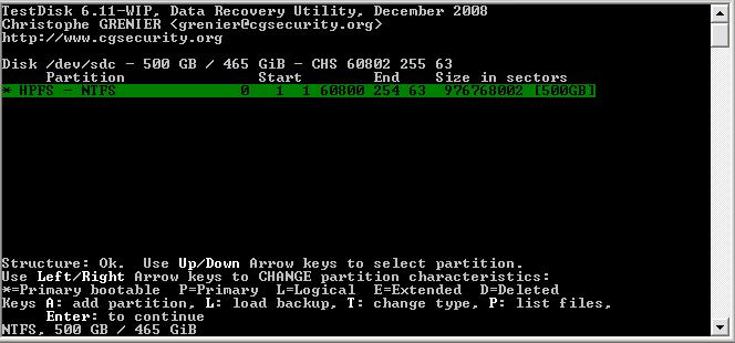

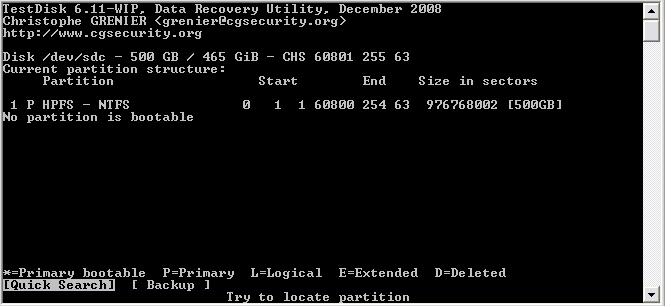

Mache auchmal eine Diagnose, ob die Partition direkt wiederhergestellt werden kann.
Mache mal eine Diagnose nach dieser Anleitung;
Lade dir mal Testdisk Version 6.11 beta für Windows.
Link dazu gibt es hier;
https://www.computerbase.de/downloads/systemtools/festplatten/testdisk/
Starte Testdisk bestätige bei dem Log-Datei-Screen mit Enter, wähle deine betroffene Festplatte aus und bestätige mit Enter, bestätige bei Partition Table Typ Intel, bestätige bei Analyse mit Enter und setze mir einen Screenshot.
Bestätige auch bei Quick Search mit Enter (wenn nötig wegen Vista-check mit y) und setze mir auch den Screen.
Markiere mal die betroffenen Partitionen und drücke p auf der Tastatur ob deine Daten angezeigt werden oder eine Fehlermeldung.
Zurück kommst du mit q drücken.

Ok habe die Screenshots angehängt.
Wenn ich auf "P" drücke werden die Ordner angezeigt die drauf sein sollten und ne Menge anderer deren Namen aus komischen Buchstaben-Zahlen-Kombinationen bestehen.

Kann es sein, das es sich um ältere gelöschte Dateien handelt?
Testdisk unterstützt jetzt gelöschte Dateien wiederherstellen.
Viele Grüße
Fiona
Wenn die irgendwann mal Namen wie "d3d821ab905558abf0a48925/...usw." bekommen kann das gut sein.

Übrignens stimmt deine Partitionstabelle und der Bootsektor auch.
Daher besteht Verdacht auf ein beschädigtes Dateisystem.
Im Fall ist es sicherer und gut die Daten zu sichern.
