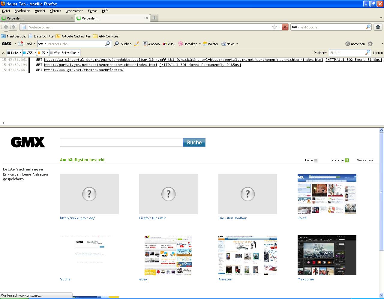

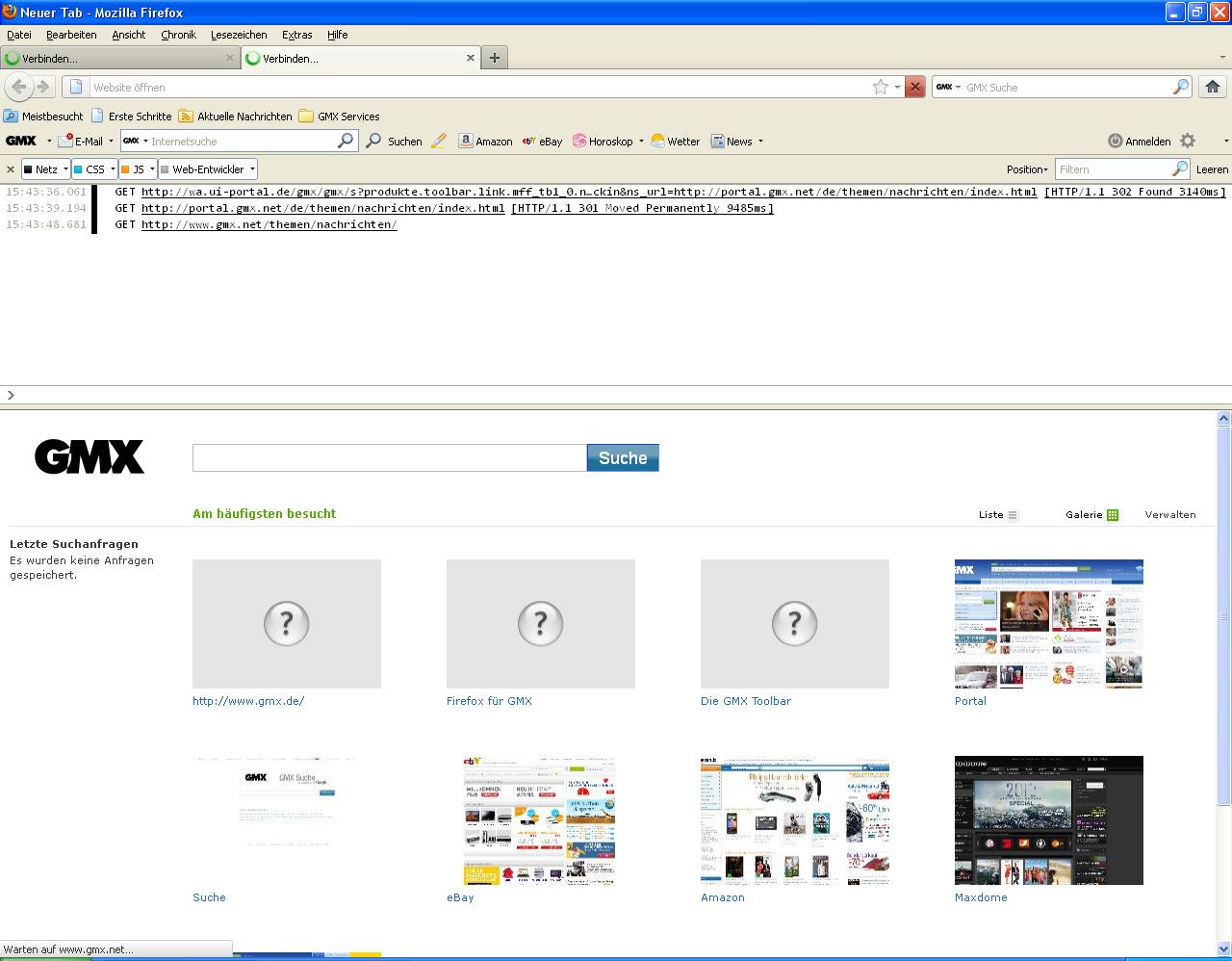

Schau mal in die Web-Konsole beim Firefox, STRG+UMSCHALT+K und/oder Fehlerkonsole, STRG+UMSCHALT+J
Opera zeigt nichts an bzgl. Laden, warten, übertragen, ...
Firefox hängt bei Verbinden - dabei Sanduhr.

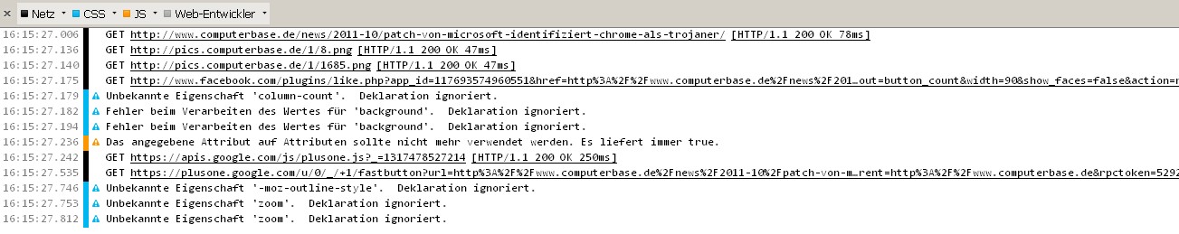

Poste mal die Ausgabe der Web/Fehlerkonsole

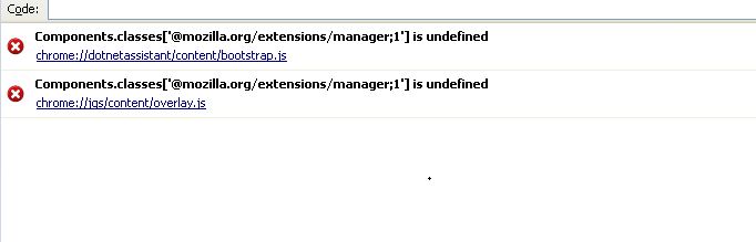

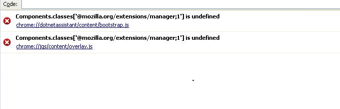

Hier die beiden Konsolenscreenshots. Sorry hat etwas lange gedauert, hoffe jemand von euch hat nen Rat. ;)

Schonmal mit einem neuen Firefox-Profil probiert?
