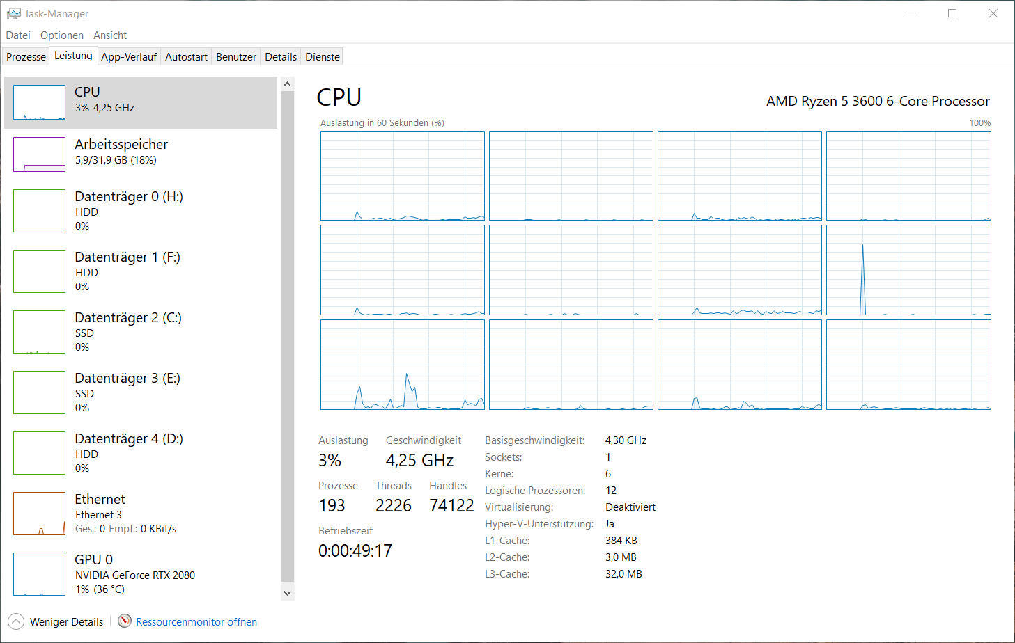

So sieht es im Task Manager aus.
Und nein ich habe noch nichts abgesteckt xD

Schau mal in dein System-Tray, was dort mitläuft. Dann jedes Tool nacheinander abschalten und zwischendurch immer wieder testen bis kein Tool mehr aktiv ist. Wenn dann immer noch alles langsam ist, würde ich zuerst die SATA-Platten einzeln abhängen und zwischendurch wieder testen.
Steht irgendwann im Motherboard-Handbuch, dass man bestimmte PCI-Slots in Verbindung mit MM2.Slots nicht nutzen darf oder ggs. SATA-Ports wegschaltet werden, wenn man 2 MM2.Slots belegt?
