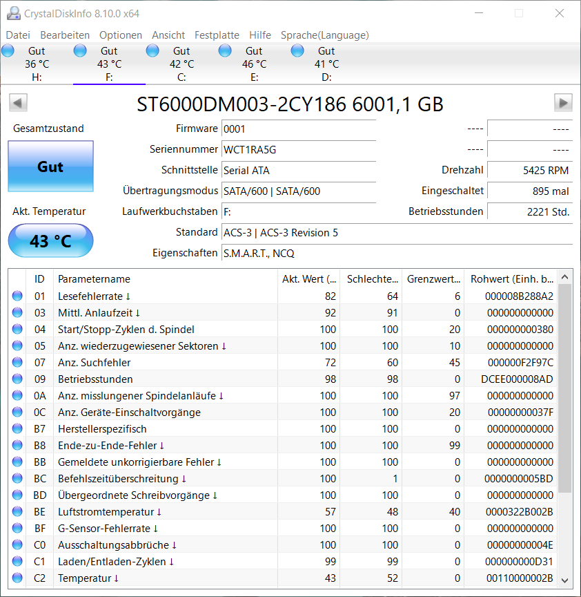

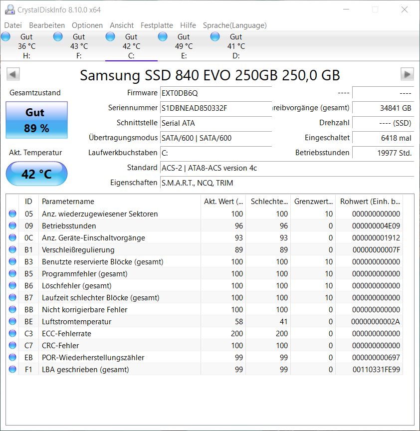

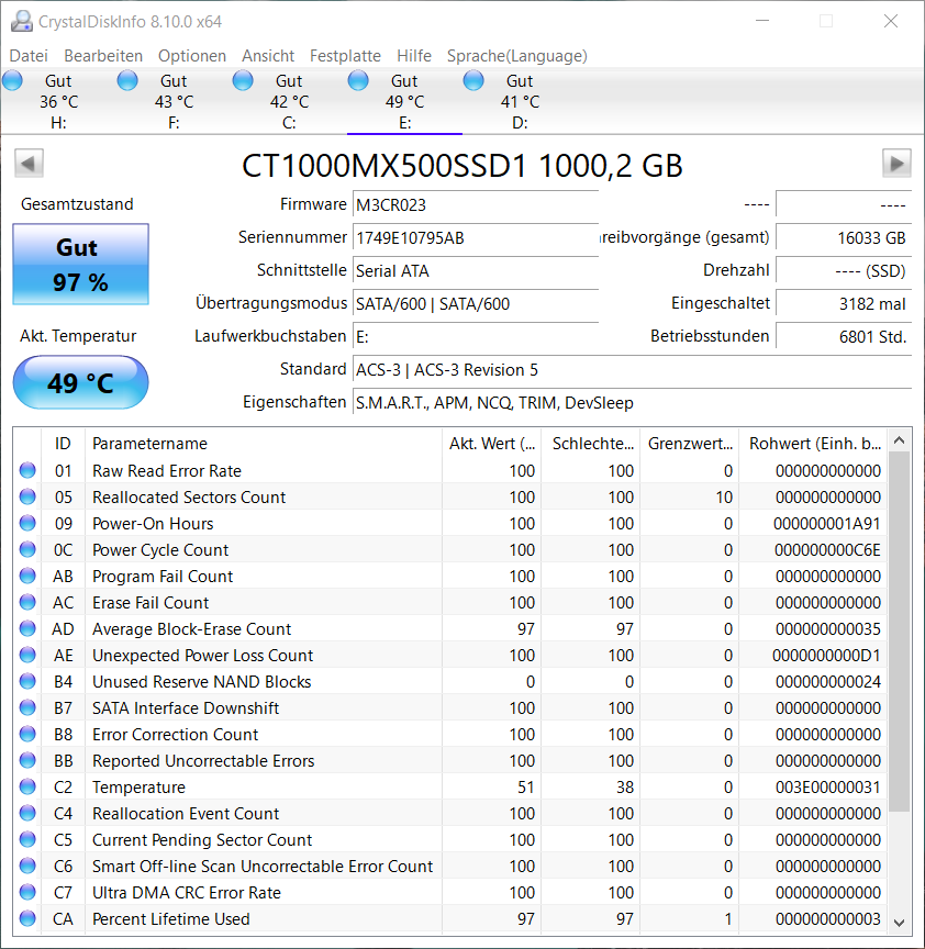

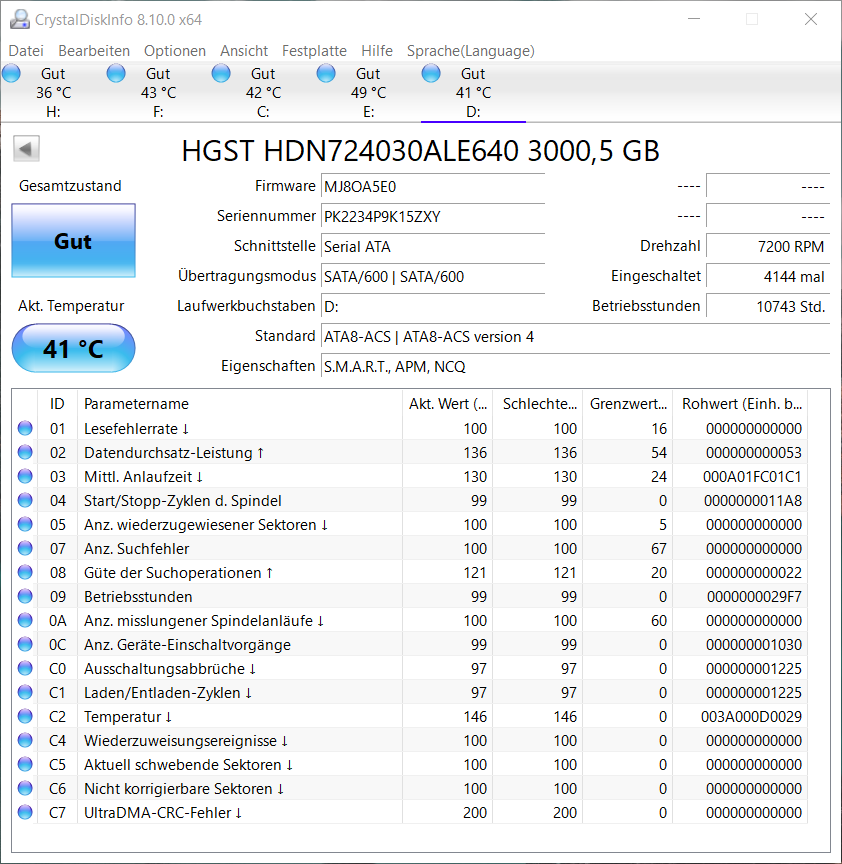

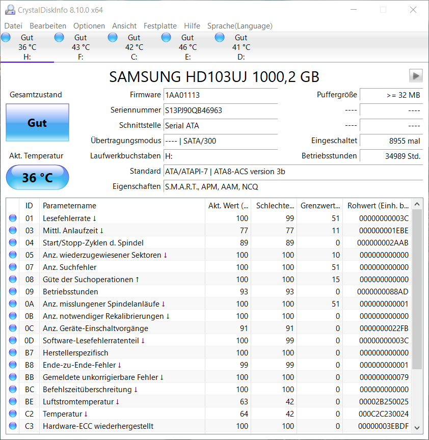

Ich habe mal von CrystalDiskInfo die Infos hochgeladen.
