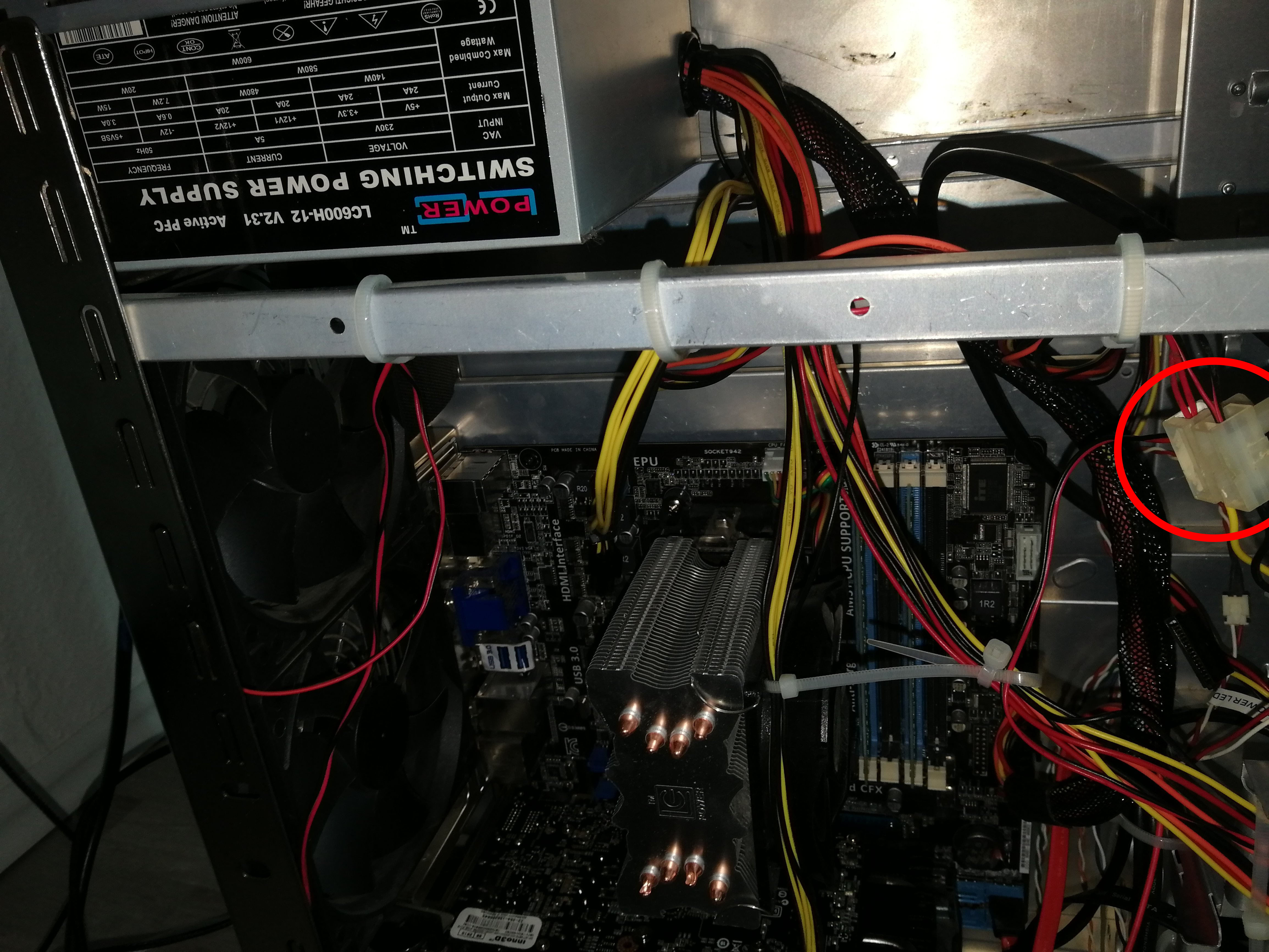

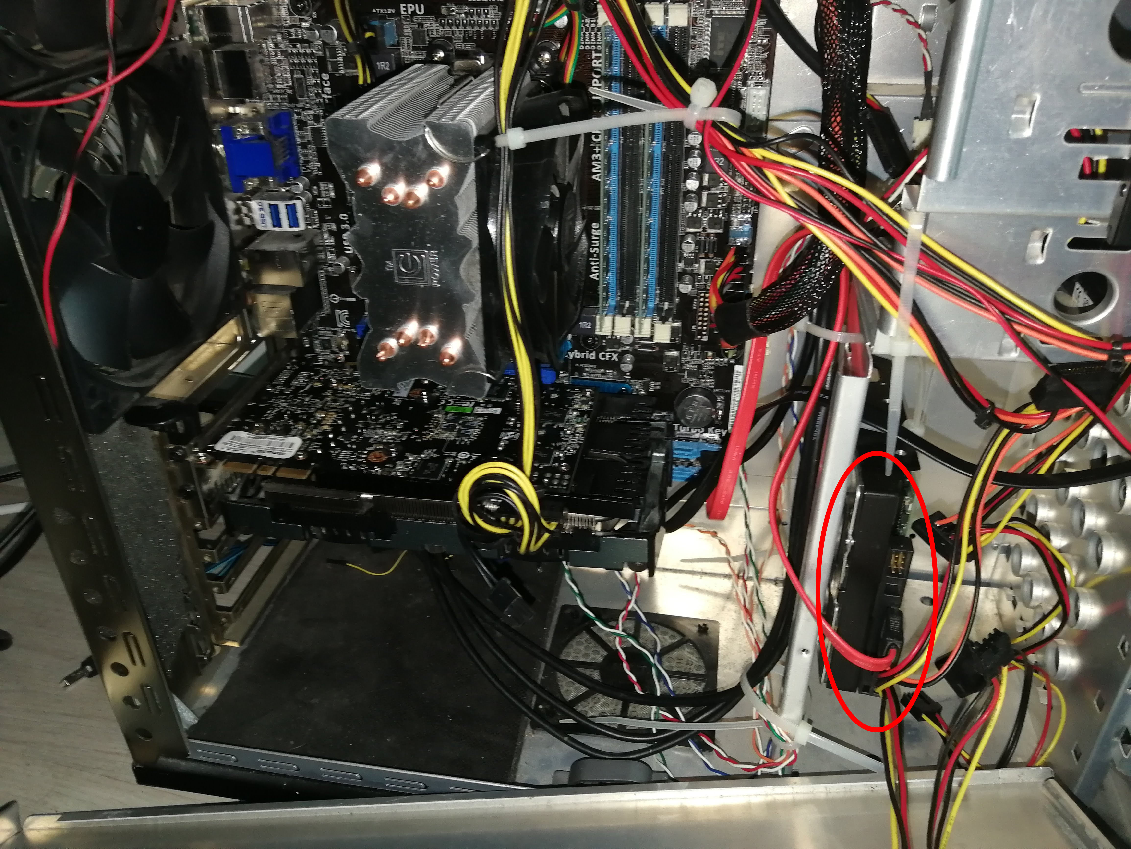

So hier ein Bild: https://prnt.sc/j2xysl Unten rechts wo die Kabeln in so ein schwarzes keine Ahnung was gehen sind die Kabel von den 4 Lüftern ich kann aber nicht genau sagen,wo es da reingeht.Weiß jemand vielleicht Bescheid?Und hier noch ein Bild von den anderen Zwei https://prnt.sc/j2xz2n Scheint so als würde es ins Netzteil gehen. Übrigens alle Lüfter drehen sich
auf dem ersten Bild unten rechts ist nichts, außer die Festplatte, wo soll da was schwarzes sein?
du hast den falschen CPU Kühler verbaut, ein Top blow Kühler ist für das Mainboard ungeeignet, willst du die Spannungswandler kühlen, dann brauchst du ein Top Blow Kühler
mach mal von der Gehäusefront und von der Seite paar Fotos, vielleicht finden wir da heraus welches Gehäuse du genau hast
wurde da ne Lüsterklemme benutzt um was zu verbinden? echt jetzt

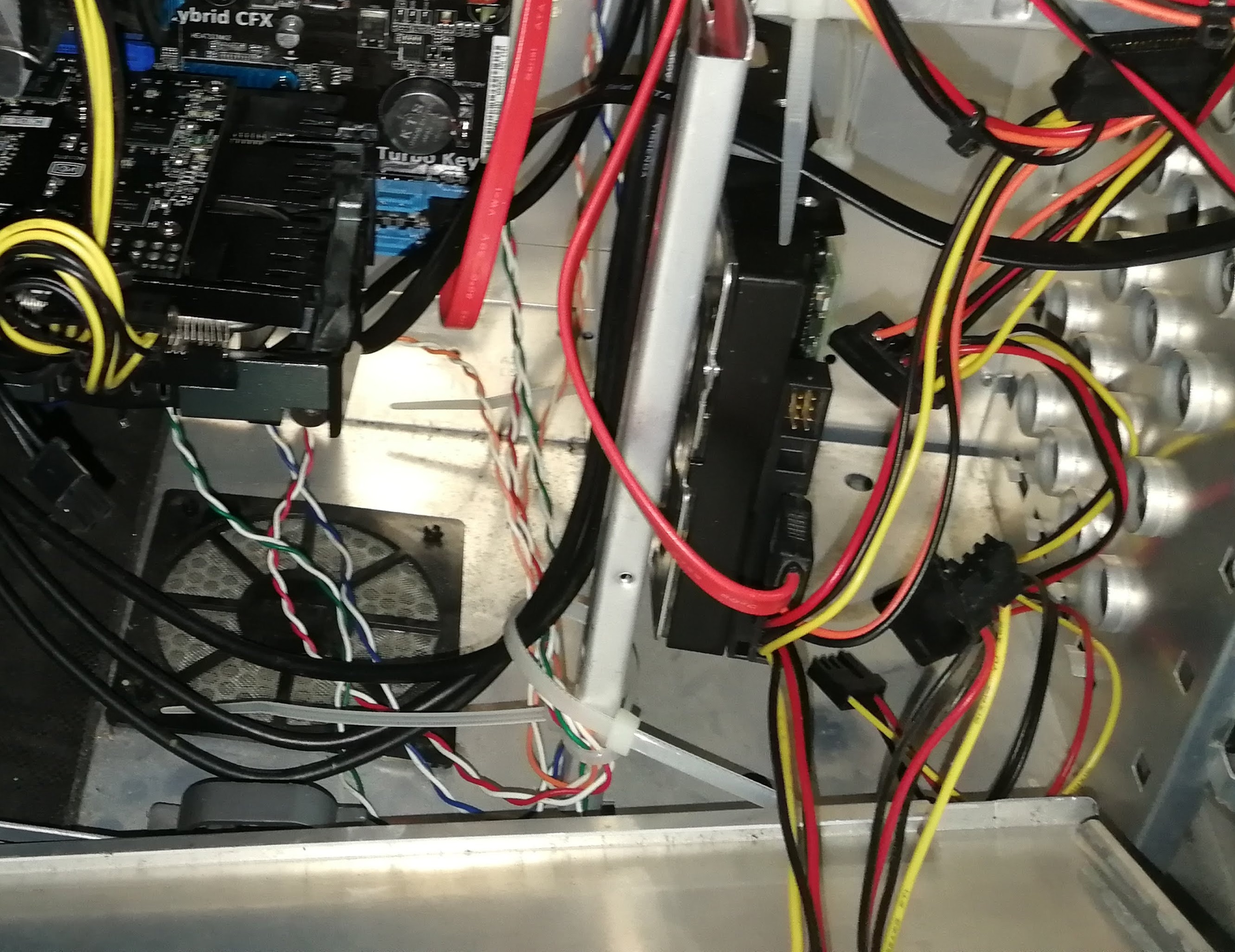

Doch du musst scrollen,dann unten rechts wo da paar Kabel in etwas reingehen.Ich will allgemein halt alle meine Lüfter auf Voll-Leistung haben,das sollte wenigstens etwas das Mainboard kühler halten
unten rechts sehe ich nur das und da sehe ich nur die Festplatte und die Kabel (die bunden) fürs Frontpanel, also für den An/Austaster usw
@ TE:
die bilder bringen es nicht wirklich. am CHA_FAN-anschluss scheint aber gar kein lüfter angeschlossen zu sein, da hast du deine antwort warum einstellungen im BIOS nichts bewirken. hängen wohl per Molex-adapter direkt am NT. sofern da kein widerstand zwischen ist laufen die dann eh mit voller pulle.

Das ist deine Festplatte, falls du das meintest.
Ich vermute mal mit der Klemme sind ein paar der Lüfter direkt ans Netzteil gekoppelt, aber auf den Bildern echt schwer zu erkennen.

Warte Ich beschreibe es mal besser ich hab ein Foto von dem offenen Gehäuse gemacht,an der einen Gehäuseseite die ich abgenommen habe sind 4 Lüfter dran.Man sieht ja unten rechts noch bisschen die Gehäuse seite die ich abgenommen habe.Davon kommen paar Kabel die von meinen 4 Lüftern kommen.Diese Kabel führen in zwei Richtungen.Einmal in ein Festplatten Teil oder was das anscheinend ist und die anderen nach oben Richtung Netzteil oder Mainboard.

das sind Kabel die direkt vom Netzteil kommen, also sind deine Lüfter direkt mit dem Netzteil verbunden
das schwarze Kabel ist die Masse, das rote +5V und gelb ist +12V
vom den Lüftern geht ein rotes und ein schwarzes (bzw rot/schwarz) Kabel weg
wenn dein Lüfter (also das rote und schwarze Kabel vom Lüfter) alle mit dem gelben und schwarzen Kabel vom Netzteil verbunden sind, dann laufen die schon auf maximal Leistung also unter Volllast, schneller gehen die dann nicht.
und wenn ich sehe, das die dann mit ner Lüsterklemme verbunden sind, da kann man nur den Kopf schütteln, wer hat das denn gemacht?
Wer hat eigentlich die Verkablung verbrochen? Viele Kabelbinder und trotzdem keine Ordnung und dazu noch Lüsterklemmen verwendet :eek:
Solltest du wie vermutet (an den Lüsterklemmen?) direkt Lüfter vom NT versorgen bringt dir keine Regelung etwas an der nichts angeschlossen wurde...
