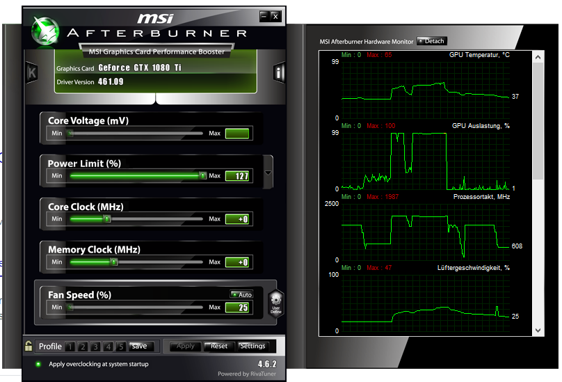

Abend zusammen,
Habe gerade ein Runde gezockt und auf einmal ist mir das Spiel abgeschmiert ...
Nach einigen herumprobieren bin ich draufgekommen, sobald die Grafikkarte 100% Auslastung hat stürzt jegliches Spiel ab (habe mehrere getestet). Solage es bei 99% liegt ist alles gut.
Im Anhang ein bild wo man genau sieht das bei 100% der Absturtz folgt. Jedes mal.
Teiber aktuallisiert ... trotzdem selbes Problem.
Hatte das Problem vorher noch nie
Jemand eine Idee was das sein könnte?
Bzw würde es glaub ich helfen wenn ich die Auslastung auf 99% locken kann. geht das?
Bin gespannt ob jemand eine Idee hat.

hmm, hört sich nach defektem Netzteil oder GPU an.
Was passiert, wenn du das Powerlimit auf 80% stellst?

@LukS Netzteil habe ich schon in anderen Foren gelesen aber müsste es dann nicht auch schon bei 99% abschmieren? ist ja wohl kaum mehr ein Unterschied zwischen 99% und 100%. Oder irre ich mich?
@mr.malcom gut werde es probieren. Gebe dann Bescheid ..
Auch mal bitte die Temperaturen von CPU und GPU aufnehmen und hier melden. Evtl wird's instabil bei hohen Temperaturen.
Ansonsten ist das Netzteil auch eine gute Anlaufstelle
Vielleicht treten genau bei 100% Lastspitzen auf, die das Netzteil durch alterung oder defekt jetzt nicht mehr aushält.
Oder halt die Spannungsversorgung auf der GPU macht schlapp...
Das wären halt die ersten zwei möglichkeiten, die mir eingefallen sind. Natürlich kann es auch an Treiber oder sonstwas liegen. Deshalb würde ich auch erstmal der Empfehlung von mr.malcom folgen.

Also Leute.
Habe auf 80% power limit gesetzt und bis auf die gewohnten FPS war alles gut! Es wurde aber auch maximal 99% Auslastung erreicht. Power limit auf 90% gesetzt und zack waren die 100% erreicht und spiel stürzt wieder ab.
Pc neu gestarte und mit DDU alles gereinigt, neu gestartet und alles wieder installiert. Fazit Fehler immernoch da. 99% alles gut .... 100% spiel stürzt ab.
Weil jemand nach Temps gefragt hat, CPU 59 Grad und GPU 63 Grad Also alles im grünen Bereich.
Was sagt Ihr das jetzt das Problem ist?
Kann man einen Defekt der GPU auschließen?
Deutet eher auf NT hin.

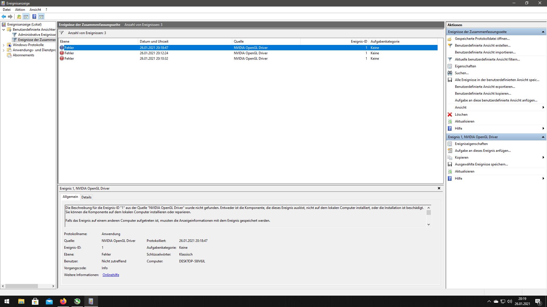

Hab jetzt zu meinem Interesse mal den FurMark gestartet und da ist das selbe spiel. bei 100% crashed das Programm.
Du kannst auch mit GPU-Z mal alle Sensoren der Karte anzeigen lassen, evtl. läuft ja ein Wert aus dem Ruder?
Aber vorher bitte: siehe mein letzter Post. 😉
@mr.malcom Offensichtlich was mit dem Nvidia OpenGL. Aber was genau ist jetzt damit gemeint?
