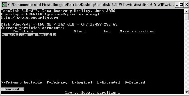

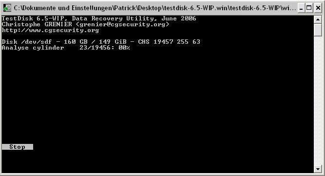

1. Screenshot zeigt die erste Analyse
2. Screenshot zeigt diesen Arbeitsschritt:
Bestätige bei Proceed und setze mir auch einen Screenshot.

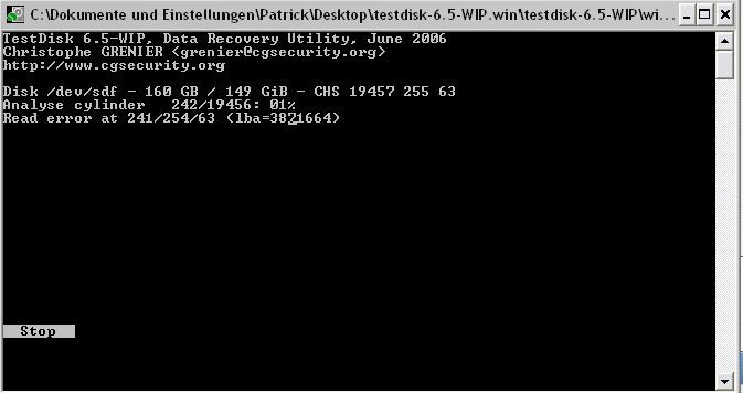

3. Screenshot zeigt das tiefere Suchen

Auf deinem zweiten Bild kommen Read Errors.
Kann Dateisystem sein oder auch Sektoren.
Sieht somit leider so aus das das Dateisystem beschädigt ist.
Da kann Testdisk nicht helfen da Testdisk nur den MBR, die Partitionstabelle und den Bootsektor repariert.
Mache mal eine Diagnose mit Datenrettungssoftware.

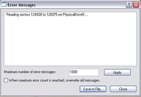

>Hab auch schon "File Scavenger 3.0" versucht, jedoch mit folgenden Ergebnissen(siehe Anhang NR. 1)

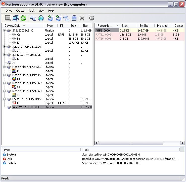

>Dann hab ich es mit "Restorer2000 Pro" probiert und dabei ist folgendes herausgekommen:-->siehe Ahänge NR. 2 und NR. 3
JEDOCH, ist "Resorer2000Pro" nur ne DEMO und ich denke damit lässt sich nicht die ganze Festplatte wiederherstellen, oder? AUSSERDEM hab ich echt null Ahnung wie ich jetzt weitermachen soll.

Soweit ich in Restorer2000 gesehen hatte, hatte der nur einen Lesefehler ausgegeben.
