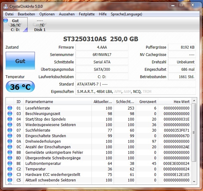

Ein Bekannter meinte, dass die Festplatte vielleicht einen Sprung hat. Ich hab mit SeaTools alle Tests durchgeführt und auch mal Crystaldiskinfo laufen lassen, alles ohne Erfolg. Laut SeaTools treten keine Fehler auf, und Crystaldiskinfo zeigt beim Status "Gut" an. Ich kann allerdings mal die Daten schicken, die das Programm ausliest, falls das hilft.

lade am besten mal ein CrystalDiskInfo Screenshot hier bitte hoch.
So, hier ein Screenshot und eine Textdatei mit den Daten, die das Programm auflistet.
Falls es eine Rolle spielt, auf der Festplatte sind 2 Partitionen mit etwa dem gleichen Speicherplatz (also ca. 120 GB)

Wenn ich das richtig sehe hat das Board 2 Sata Controller
1 x SATA3 6.0 Gb/s connector by Intel® B75, supports NCQ, AHCI and Hot Plug functions
- 2 x SATA3 6.0 Gb/s connectors by ASMedia ASM1061, support NCQ, AHCI and Hot Plug functions
Versuch mal den anderen
Hab die Anschlüsse mal getauscht, konnte aber bis jetzt noch keinen Unterschied feststellen, da die Fehler immer nur sporadisch auftreten.
Die Festplatte ist jetzt an dem ASRock Controller.
Edit: Das hat leider auch keine Verbesserung gebracht.
