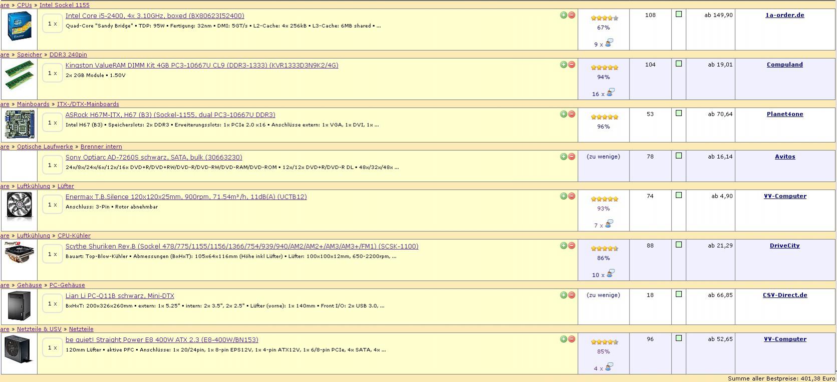

Eine Möglichkeit wie man es mit einem i5 machen könnte.
Netzteil ist sehr leise. Du willst es ja leise :)
CPU Kühler Alternative wäre der Prolimatech Samuel 17 Kostet allerdings auch etwas mehr.
Grafikkarte hab ich bewusst nicht reingepackt. Kannst du ja dann entscheiden.
Zum Mainboard: Habe ich auch erstmal nur das reingepackt hat normal alles was nötig ist. Aber vllt hast du ja noch Sonderwünsche die wir noch nicht wissen.

@job314403 : danke erstmal für die Zusammenstellung aber in dem alten Thread wurde ich schon darauf hingewiesen , dass der shuriken nicht unbedingt der leiseste sein soll. Ist es außerdem notwendig das 400W Netzteil zu verbauen oder würde auch die 300W Version ausreichen ( wo liegt der Unterschied zwischen den Beiden ). Wenn ich mich für den Samuel 17 entscheiden würde , welchen Fan würde ihr mir dafür empfehlen???

Wenn du später mal eine Grafikkarte nachrüsten willst, musst du darauf achten, dass du dir den PCIe-Slot durch einen zu großen Kühler nicht versperrst.
Der Samuel 17 sollte da gehen.
Siehe Bild (zwar ein 1156 Mainboard, aber ähnliches Layout):
Der Shuriken würde den PCIe-Slot verdecken:

Bei den Intel-Boards ist das meist der Fall, da dort der CPU-Sockel tiefer sitzt. Abhilfe schafft da der hier
