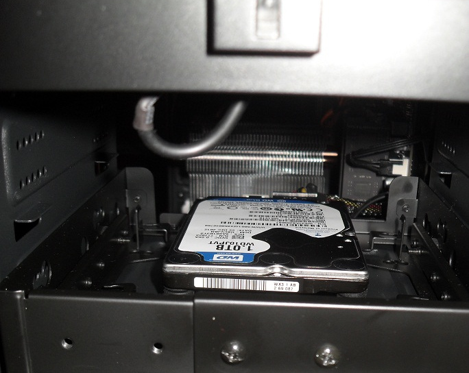

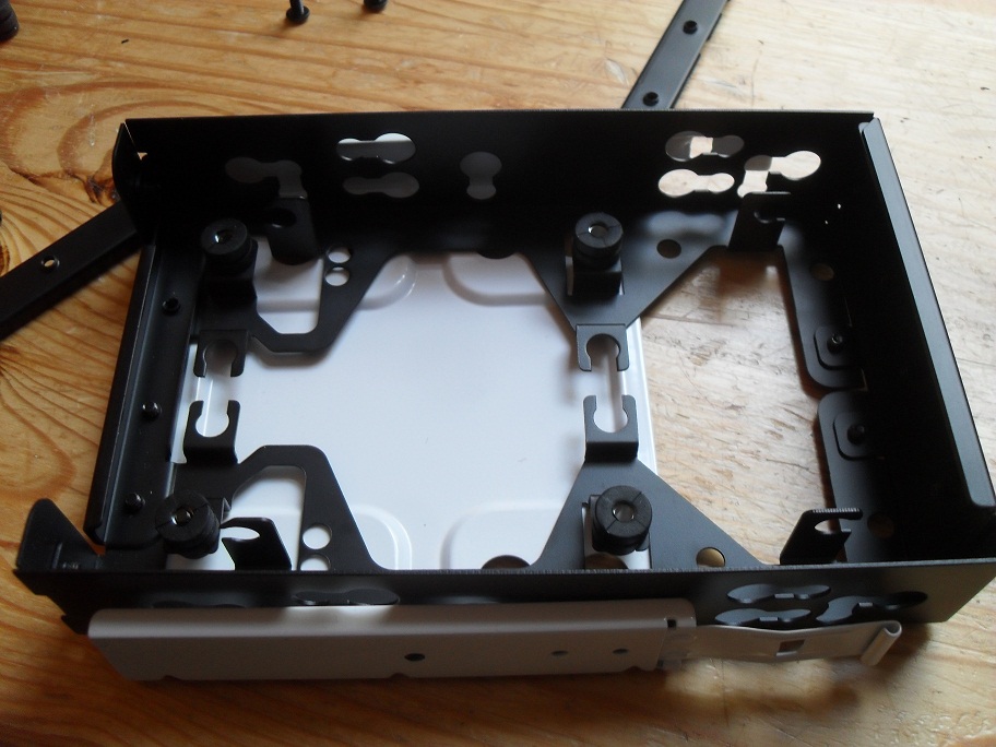

Ja, man kann sie auch nackt auf das weiße Blech isntallieren - ich sage "nackt", weil die Gummiringe auf der weißen Platte für eine 2,5" Platte nicht nutzbar sind - die HDD liegt dann also direkt auf dem weißen Blech - so wie die SSD. Wenn ich nicht irre, ist das für die SSD kein Problem, weil sie nicht vibriert, bei der HDD aber dann schon...
@1Hz
Ich glaub auch, dass die zweite Methode nichts bringt - die Schrauben würden ja direkt auf dem weißen Blech liegen.
Die erste Methode geht theoretisch (siehe Bild), aber die Schrauben sind zu kurz. Wobei: auch die geht an sich nicht, weil die Schrauben dann ja auch unten direkt auf dem weißen Blech anliegen und Vibrationen übertragen, oder irre ich? Kann es sein, dass es einfach nicht mit dem Gehäuse geht?
Wie sollte ich dann weitermachen? HDD einfach auf das nackte weiße Blech schrauben? Die Löcher passen mit der HDD überrein, aber sie sind so klein, dass ich dazwischen keine Gummiringe legen kann.
Stimmt - auch bei Methode 1 würden Vibrationen letztlich über die Schraube übertragen. Mist aber auch - ich hatte das Ding schon in verschiedenen Konfigurationen genutzt und finde es sehr gut - aber noch nie bei Montage von unten - und das scheint nicht zu gehen. Und da Fractal-Design auch die Standardschraublöcher nicht im Festplattenkäfig hat, ist das anscheinend leider ein Fail. Zumindest was gelernt.

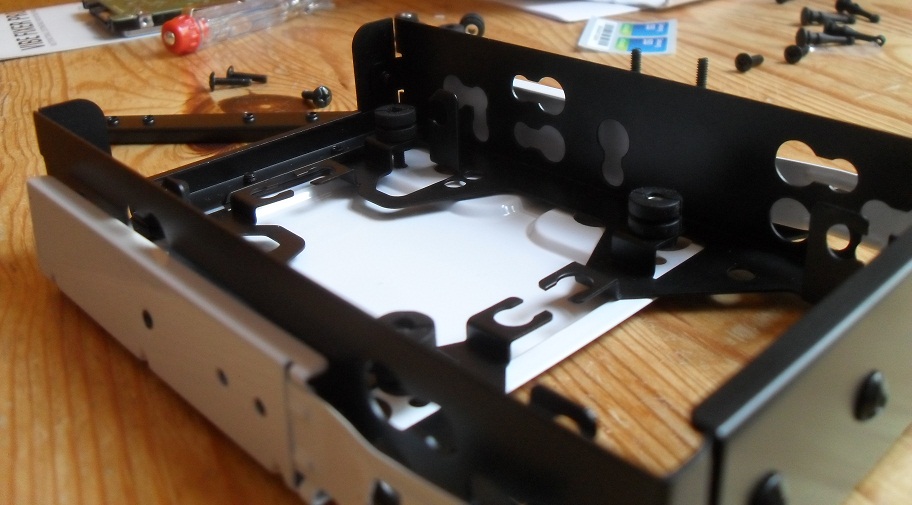

Was ich bei anderer Gelegenheit ähnlich gemacht habe - und was schon was bringt - wie in 5.3 die Metallstifte aus den Rubbern nehmen. Du hast 8 Stück. Jeweils oben und unten, also beidseitig der Schraublöcher, auflegen - und die langen Schrauben verwenden. Die Rubber drückst Du dann quasi zusammen ...
Oder Du baust das als 5,25" um und setzt es in den freien 5,25"-Schacht ...
Du meinst also im Grunde einfach Gummiringe oben und unten an das weiße Blech anbringen und dadurch die Schrauben. Das reduziert das ganze auf die Gumminoppben - und macht das Gestell des Vibe Fixer Pro überflüssig. Da kann ich es also zurückschicken und mir einfach Gummiringe kaufen.
Als 5,25": Wo sollte ich es dann reinschieben? Der obere Käfig ist ausgebaut und das Gehäuse ist so, dass da auch keine Schienen etc. mehr sind - es ist komplett weg. Und in das Gehäuse unten (was ja noch da ist), passt es dann eh nicht, weil es zu groß ist. :(
Ich denk, da ist leider nichts zu machen. Egal. Weiter. Kann ich die HDD einfach auf das Blech packen und erstmal so festschrauben? Oder ist das schädlich für die HDD, wenn freiliegende Chipseite (also die grüne Fläche) auf dem weißen Blech liegt?

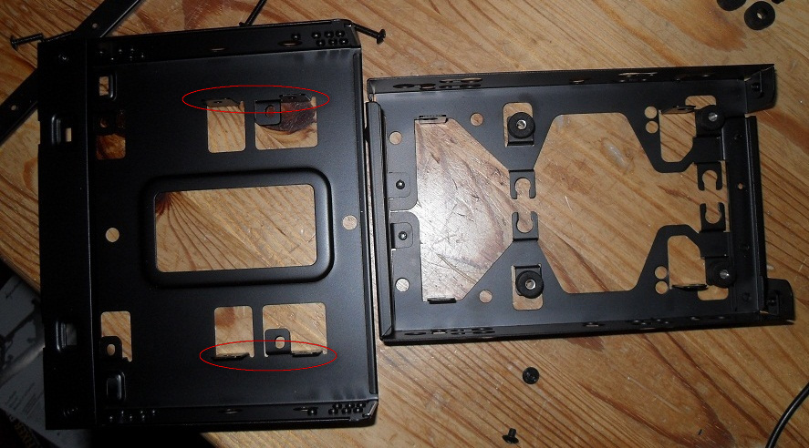

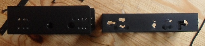

Ich hab es rausgenommen. Das Vibe passt in ds Gestell - aber es gibt keine Möglichkeit, es zu verschrauben (Löcher liegen nie übereinander) Rot auf dem Bild sind die Führungsschienen markiert - ich kann das Vibe in dem Gestell also auch nicht frei verschieben.
Ich habe dann das Vibe selbst vergrößert und in den Slot geschoben - geht. Aber auch hier: an den Seiten überschneiden sich keine Löcher: es liegt also dann lose im Schacht.
Dieses Vibe raubt mir den Verstand. :(

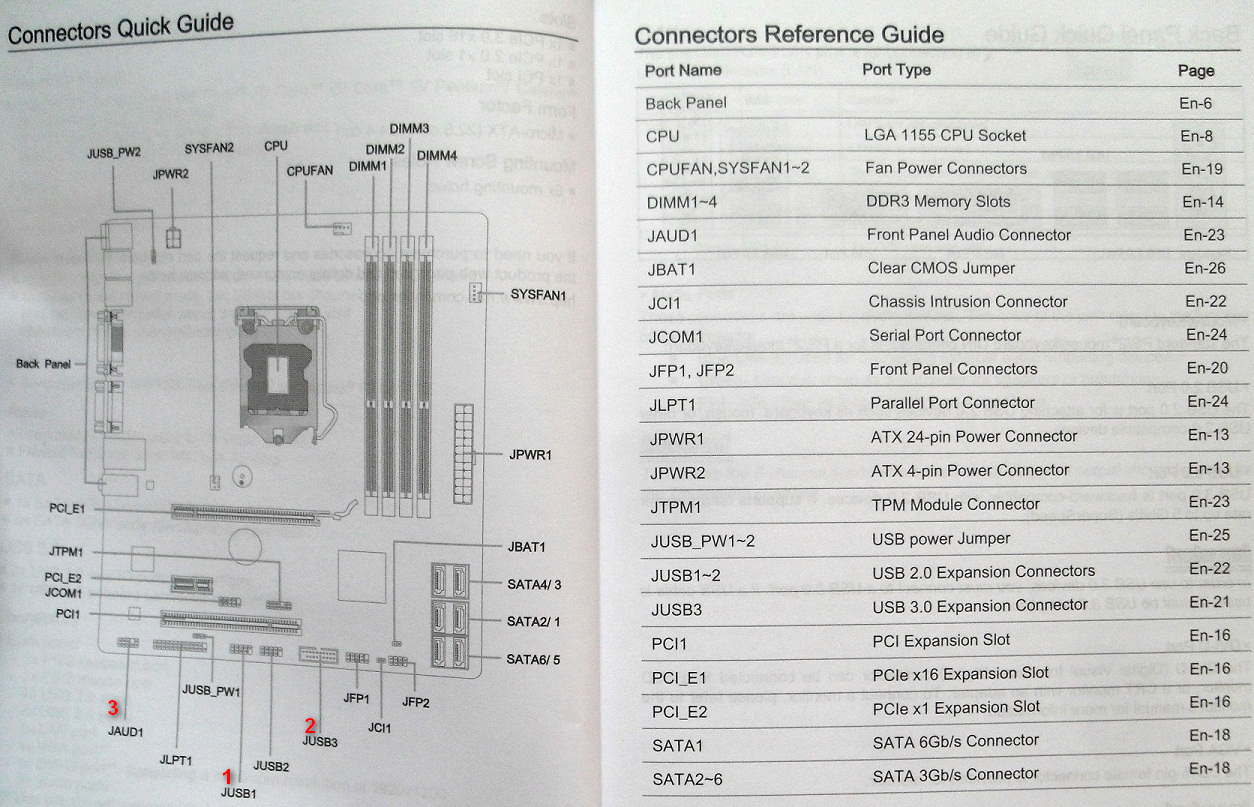

Ich habe nun aber mit der Verkabelung angefangen - die HDD ist dann die Schlusskür. Bei den Kabeln habe ich eingesteckt, was mir logisch erscheint, bei einigen bin ich unsicher. Im Anhang ein Bild (Stecker beziehen sich nur auf Kabel, die schon im PC-Gehäuse waren):
1 - USB
2 - USB 3
3 - Audio HD (den dabei vorhandenen Stecker AC'97 habe ich einfach missachtet)
? - Power SW
? - Reset SW
? - Power LED- & Power LED+
Den Gehäuselüfter hinten habe ich bei SYSFAN1 eingesteckt.

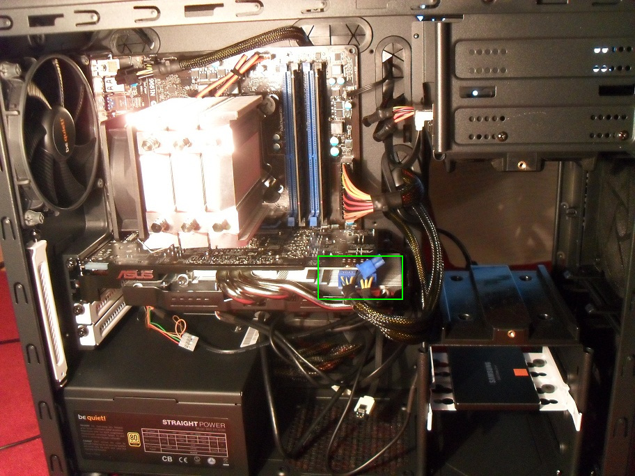

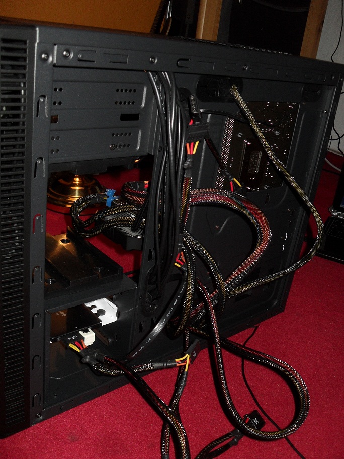

Ich habe nun das Vibe entsprechend eingebaut - ich denke, so ist es in Ordnung (siehe Bild)

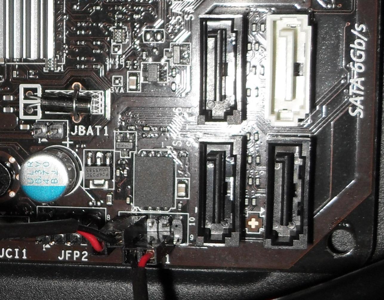

Okay, Ich hab über das Handbuch die richtigen Pin-Zuordnungen gefunden - was dabei schwierig ist: es sind 4 Stecker, die rein müssen (2x1Pin-Stecker, 2x2Pin-Stecker). Es rutscht immer mindestens einer raus, wenn ich die dritte reinstecke oder es wirkt so, als würden die Stecker zusammen sich irgendwie raushebeln und die Pins biegen sich dabei etwas - ich hab Sorge, dass ich sie total verbiege. Mache ich da was falsch? Sollte ich die Stecker, die in einer Reihe nebeneinaner liegen mit Tesafilm umkleben, um sie damit zu einem größeren, stabileren Stecker zu machen?
Das Netzteil hat ein VGA1 und ein VGA2 Kabel - ich habe nun beide in die GraKa gesteckt - links VGA1 (wobei da der abgespreizte Teil nicht gepasst hat - liegt nun frei), daneben dann VGA2. Korrekt? (siehe Bild)
Die Festplatten habe ich willkürlich mit S-ATA Steckern vom NT verbunden (also je nachdem, was am besten zur Festplatte gereicht hat). Der FDD Stecker vom NT ist für mich nach Dr. Google nicht relevant, da er für Floppy-Disk-Drives ist - habe ich also nicht verwendet.

Das P4-Kabel für das Mainboard hast Du an ungünstiger Stelle rauskommen lassen. Links daneben, relativ in der Ecke des Gehäuses, ist der dafür passende Durchlass.
Den Lüfter des CPU-Kühlers hast Du an der falschen Seite sitzen. Auf die andere Seite montieren - so dass er die Luft durch den Lüfter drückt - Richtung des hinteren ausblasenden Gehäuselüfters.
Die ganzen Kabel liegen da noch zu locker rum. Straffer nach hinten rausziehen.
Die Plastikschienen für den herausgenommenen Festplattenkäfig sind jeweils mit 4 Schrauben befestigt. Die kannst Du auch noch rausnehmen.
Der Festplatte geht es gut, würde ich mal sagen. Der Grafikkarte so weit auch. Den Pins anscheinend auch.
Danke für die Tipps. Habe ich umgesetzt.
Ich hatte die Front Panel Stecker an der falschen Stelle eingestöpselt - darum war es so seltsam. Nun sind sie richtig gesteckt. Nachdem alles nun soweit gesteckt ist (Die Kabel hab ich noch nicht richtig verstaut), habe ich den PC angemacht. Ergebnis: LED am Gehäuse leuchtet, LEDs an der GraKa leuchten (ein LED pro VGA Anschluss), die beiden Lüfter fangen an zu drehen (Gehäuse und CPU-Lüfter), sind dabei aber recht laut (du hattest ja gesagt, dass man das noch regeln muss). Nur: Weiter geht es nicht. Mit dem Monitor ist es verbunden, doch kommt die Meldung darauf: there is no signal coming from the computer. :(
Der Monitor funktioniert an meinem Laptop tadellos. Was hab ich diesmal übersehen?
Du hast recht, was die Kabel für Frontpanel (Power-SW, HDD-LED, Power-LED, Reset-SW), da sie dünn sind. Ich habe aber keine Schwierigkeiten dabei, da ich diesen Pins angefangen habe, bevor ich die Festplatten und das NT eingebaut habe. Bei meinem Board (auch MSI) habe ich alle Pins (insgesamt 8 nicht 6!) auf JFB1 angeschloßen habe. Auf deinem letzten Bild sieht es anders aus. Vielleicht ein Fehler?

Ich hab die Stecker so gesteckt, dass das rote Kabel + und das schwarze - bei den Fron Panel Steckern ist. Wie davor beschrieben: Das Gehäuse LED leuchtet nun und der Rechner springt an - weiter komme ich aber aktuell nicht. :(
