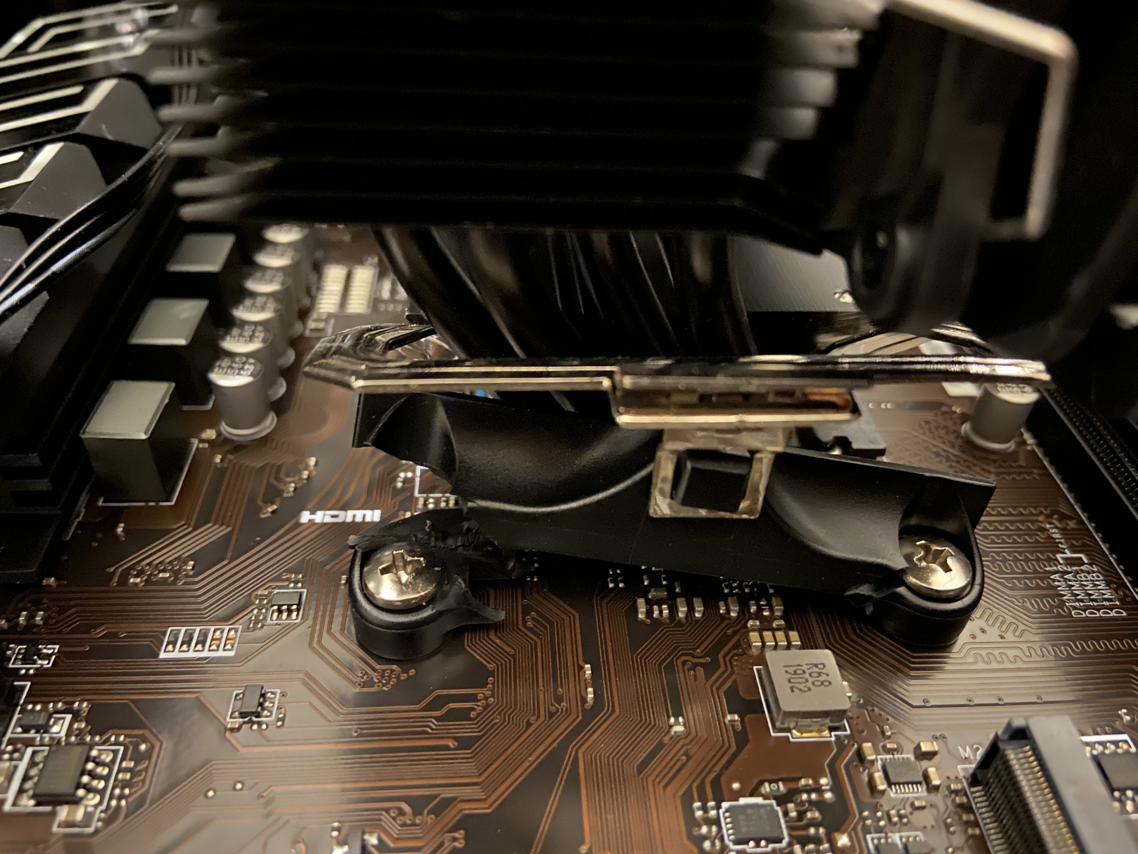

Bei meinem MSI Board ist das Retention Module in Verbindung mit dem Ben Nevis Advanced RGB nach einiger Zeit sogar gebrochen aufgrund der hohen Kräfte.

@Rynn1894 bei dem MSI B450 von meiner Mutter genau das selbe. Hoffe deine Grafikkarte hat überlebt.
Es war zum Glück nur die untere Halterung, sodass der Kühler nicht abfallen konnte.

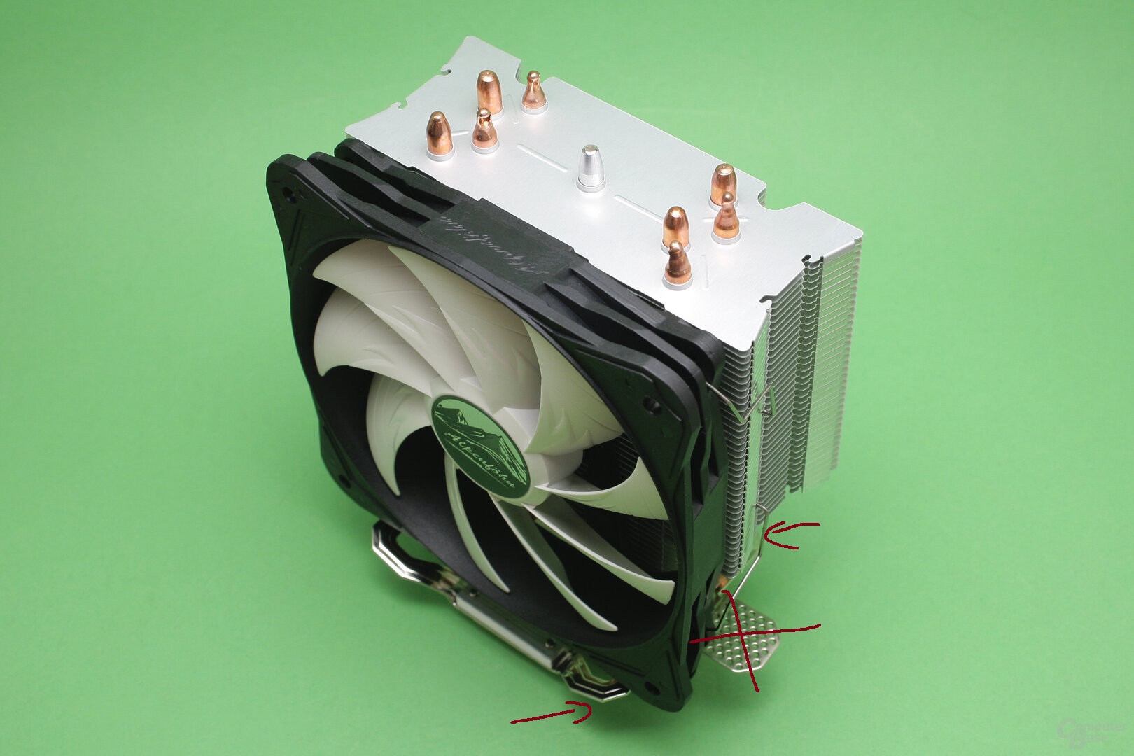

Das Befestigungssystem des Ben Nevis (advanced) auf AM4 ist ein Destaster. Ich werde nie wieder diesen Kühler auf AM4 montieren. Wie man dieses System in einem Testbericht derart schönreden kann, ist mir ein Rätsel.
Bei der (De-)Montage sollte man nicht, wie vorgesehen, auf das mittige durchlöcherte Plättchen drücken, sondern aussen links und rechts mit je einem Daumen direkt an dem Bügel/Rahmen (k.A., wie das Ding heisst). Mit den freien Zeigefingern kann man die Klammer ein-/aushaken. Dann ist es kinderleicht. S. Bild:
