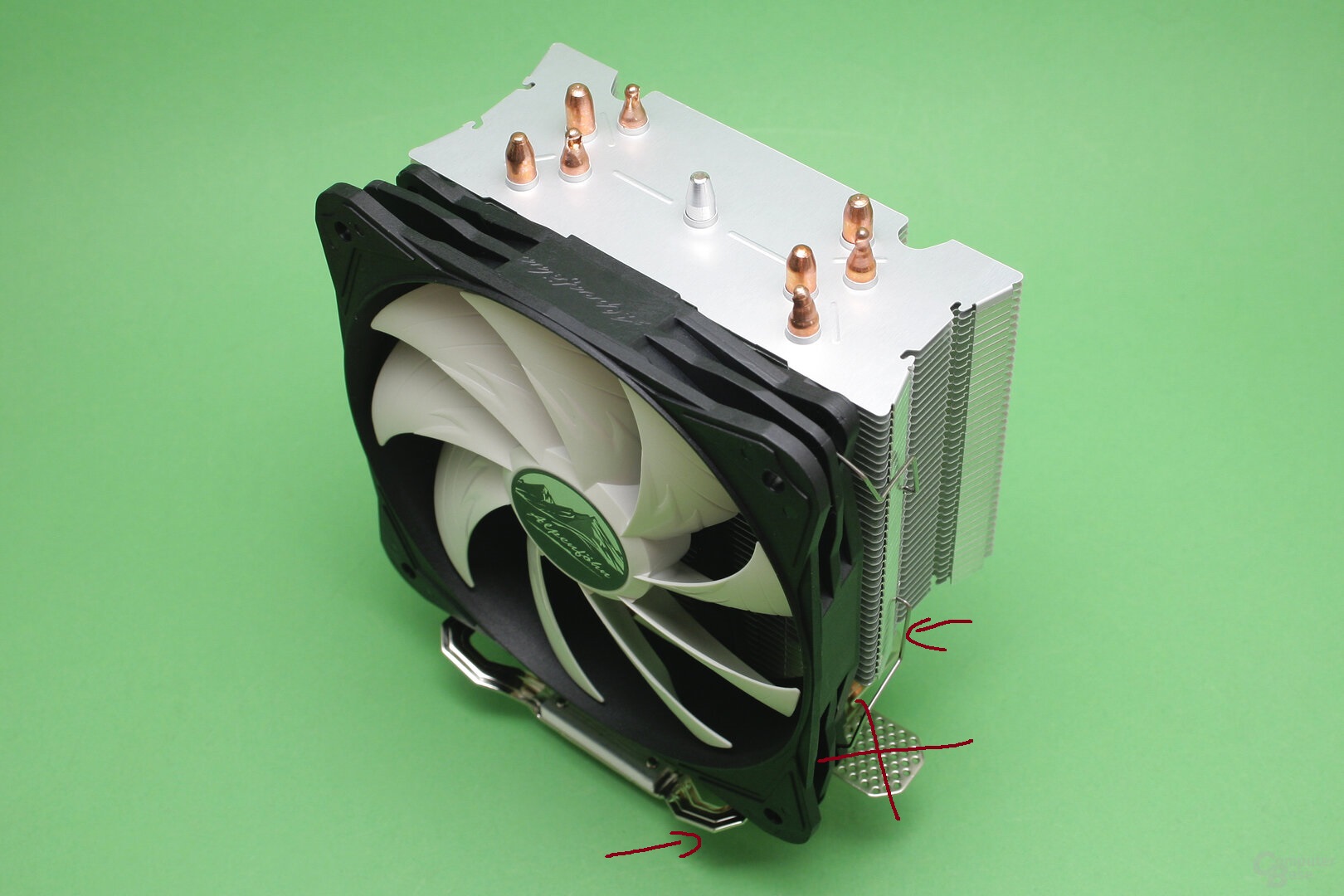

Strom_ist_böse schrieb:
Bei der (De-)Montage sollte man nicht, wie vorgesehen, auf das mittige durchlöcherte Plättchen drücken, sondern aussen links und rechts mit je einem Daumen direkt an dem Bügel/Rahmen (k.A., wie das Ding heisst). Mit den freien Zeigefingern kann man die Klammer ein-/aushaken. Dann ist es kinderleicht. S. Bild:
