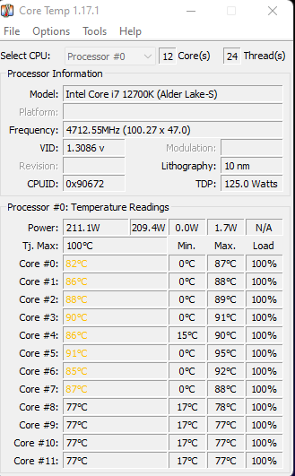

habe hier einen Intel i7 12700K gekühlt mit einer Alpenföhn Gletscherwasser Highspeed. Temp sind nach 5 Minuten schon auf max 95°C! Das kann doch nicht normal sein, oder? Siehe Bild.

Also eigentlich ist alles richtig montiert. Ist meine erste AiO. Wie die Pumpe da funktioniert muss Ich sehen. Unter Win selber ist es kalt. Im Stresstest geht es sofort hoch. Sockel 1700 Montagekit ist verbaut. Alles andere werde ich dann die Tage nochmal checken.
Sind die Temps denn im allgemeinen so hoch beim 12700K? Übertaket ist nichts.

Bei über 200 Watt ist die Temperatur normal für den 12700K. Habe die gleiche CPU.
Wie hoch ist denn die VCore?
Wenn man den 12700k mit 5Ghz Turbo allcore betreibt mag das vielleicht normal sein, beim TE stehen aber lediglich 4,7Ghz und da hab ich am freitag einen mit DeepCool Assassin-III getestet und der ging nicht über
78 Grad.
Bei den Alder Lake macht es einen Riesenunterschied bei den Temperaturen ob man im Bios alles aufdreht
oder nicht, das kann schon mal 15-20 Grad je nach Kühler ausmachen aber eben nicht beim TE mit 4,7Ghz und
1,308 Vid

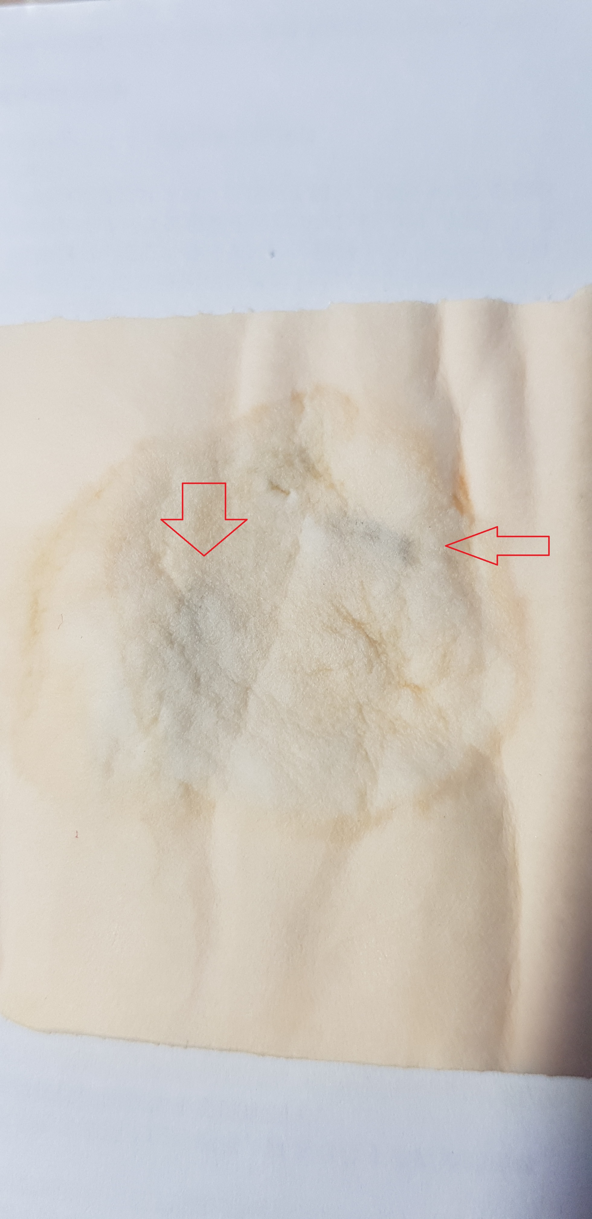

Hier mal ein Bild was man trotz Küchenrolle immernoch für Dreck vom CPU Heatspreader holt mit dem Tuch (ich hoff man erkennt leicht die dunklen Flecken auf dem Tuch)
