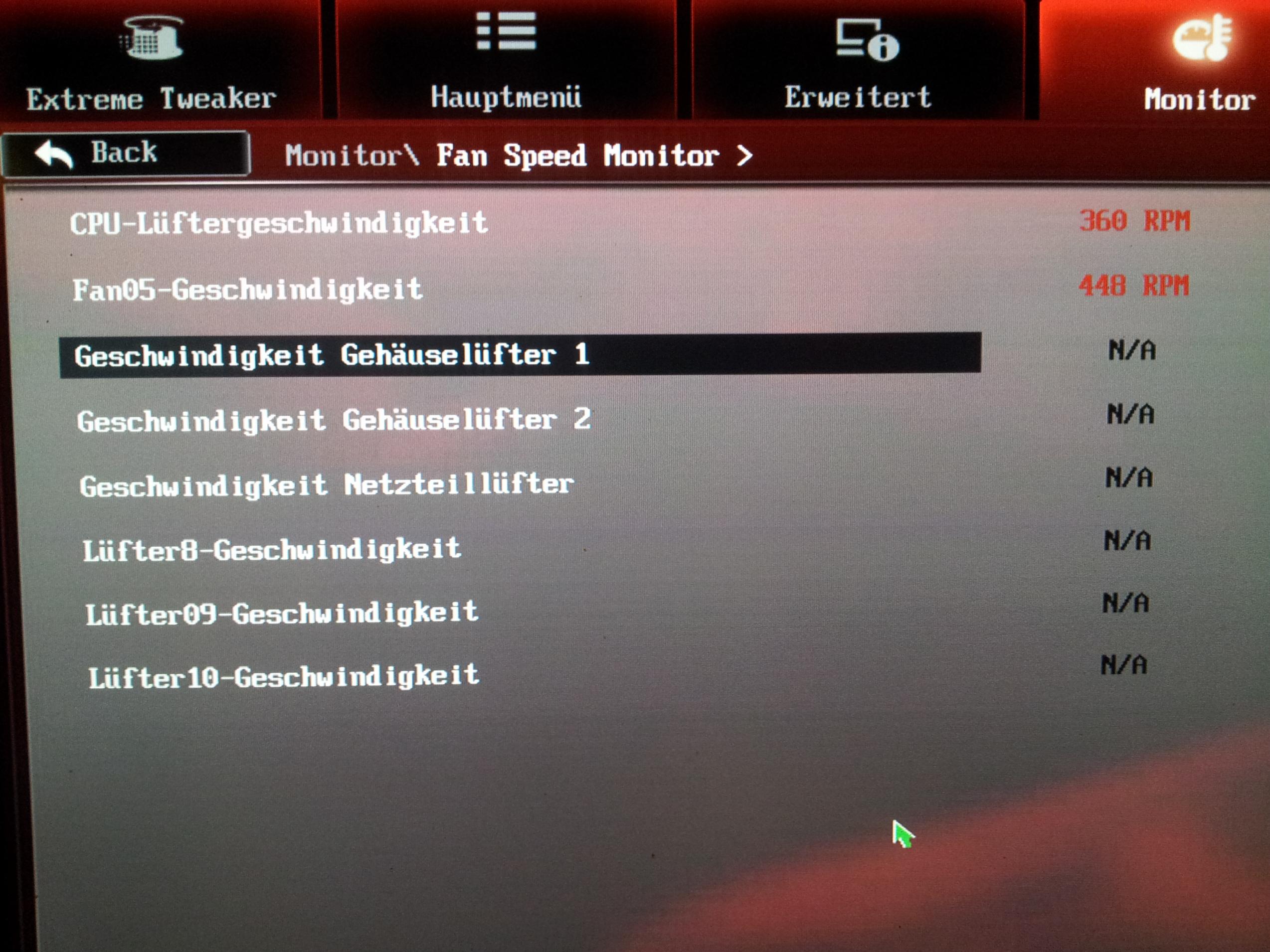

Für den korrekten anschluß brauche ich eure hilfe den wenn ich das System starte steht mir am anfang nämlich CPU-FAN Error obwohl die Lüfter laufen.
Ich bin stets nach der Anleitung gegangen und habe die CPU Lüfter an CPU_FAN und (da es ja zwei Lüfter sind) habe ich den anderen Lüfter an CPU_OPT angeschloßen.
Wieso zeigt mir der Bootscreen dann "CPU-FAN ERROR" an?

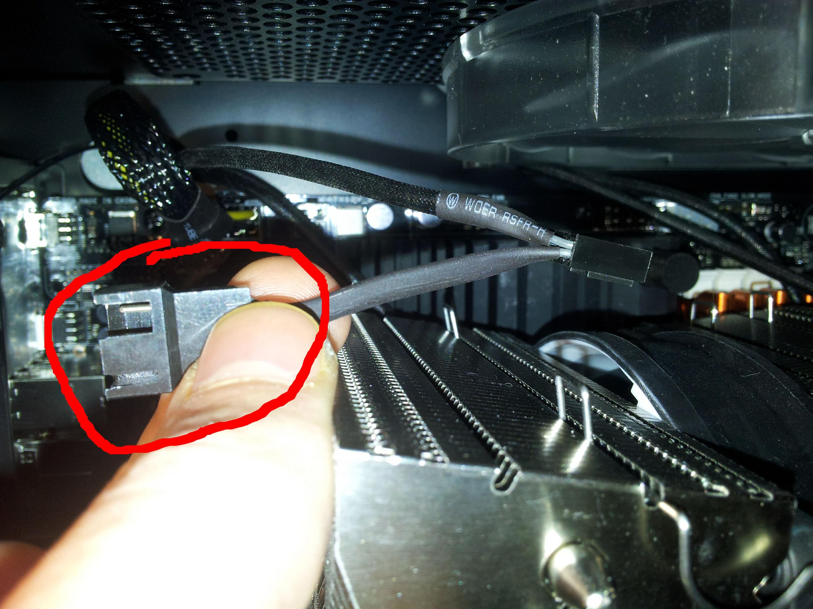

Beim K2 gibt es an einem Lüfter das Kabel wo am anschluß noch ein Kabel mit einem 3-pin anschluß ist. Ich weiß nicht wo ich den anschließen soll in der Alpenföhn anleitung steht nichts genaueres darüber.

Er zeigt deshalb CPU-Error weil die Drehzahl gering ist. Das Board nimmt bei der niedrigen DZ an, dass der Lüfter defekt ist, das ist aber, wie du schon gemerkt hast, nicht der Fall.
Überhitzen kann da heute nichts mehr. Sollte es wirklich zu heiß werden geht der Computer einfach aus (es greift die Schutzschaltung). Wenn der Kühlkörper richtig installiert ist kannst du die Meldung getrost ignorieren.
-> also ignorieren
Das Problem habe ich auch bei meinem Lüfter. Nachdem es mir auf den Senkel ging, hab ich die Überwachung deaktiviert. Auch bei mir dreht der Lüfter am Anfang wohl einfach zu langsam.

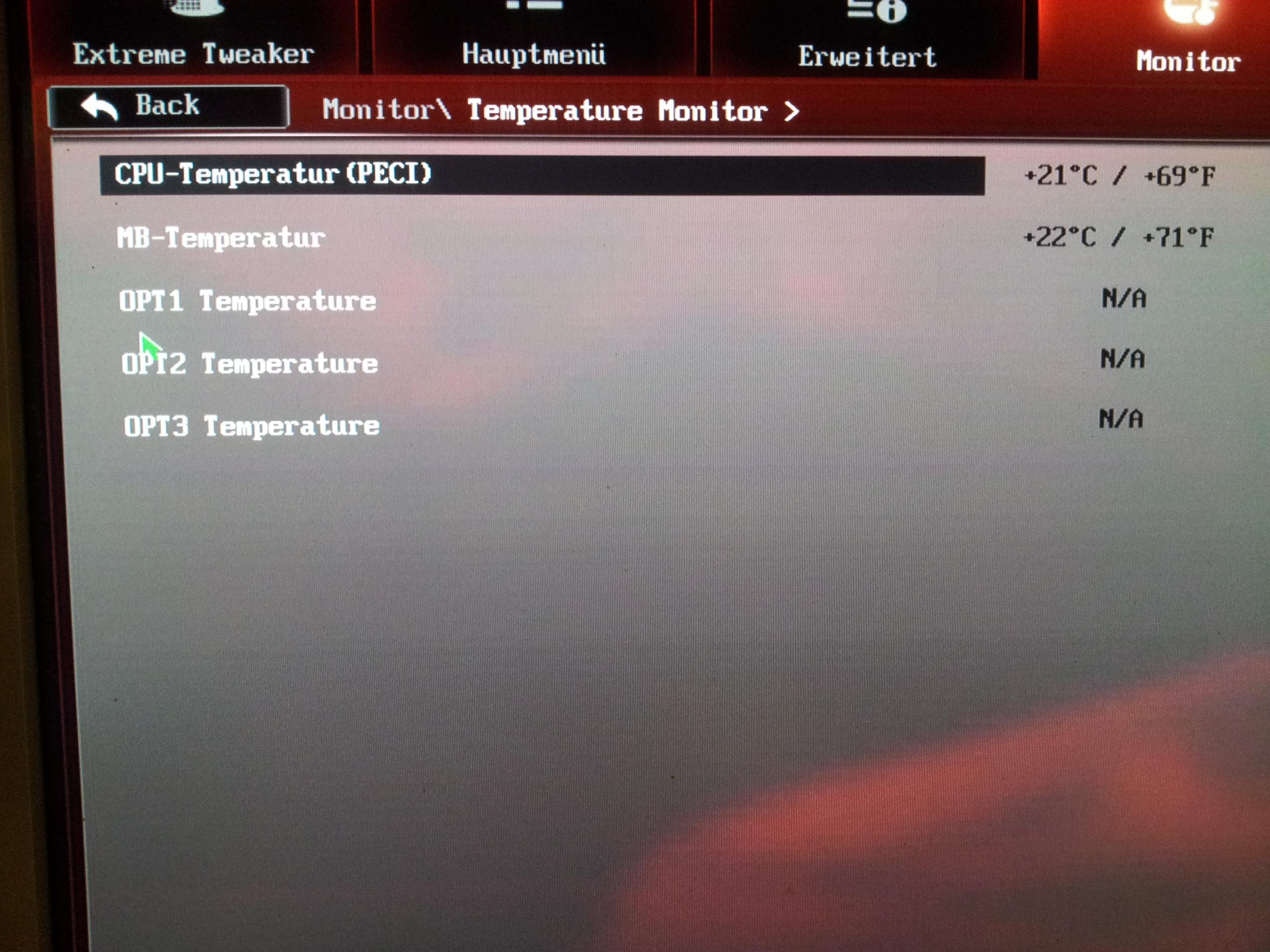

Im Bios zeigt der mir 21grad an, Das ist normal oder?
Und was ist den mit diesem anschluß am Kabel?
Schau mal in der Anleitung letzte Seite unten rechts.
Ach ja, und was erwartest du für einen Temperaturwert? Soll die CPU kühler sein wie deine Zimmertemperatur?!
In einigen rezensionen über den K2 steht oft das 20-25grad normal seien. Das ist aber auch das erste mal das ich den rechner gestartet hab. Ich hab mich nur über den Error so gewundert aber jetzt weiß ich bescheid.

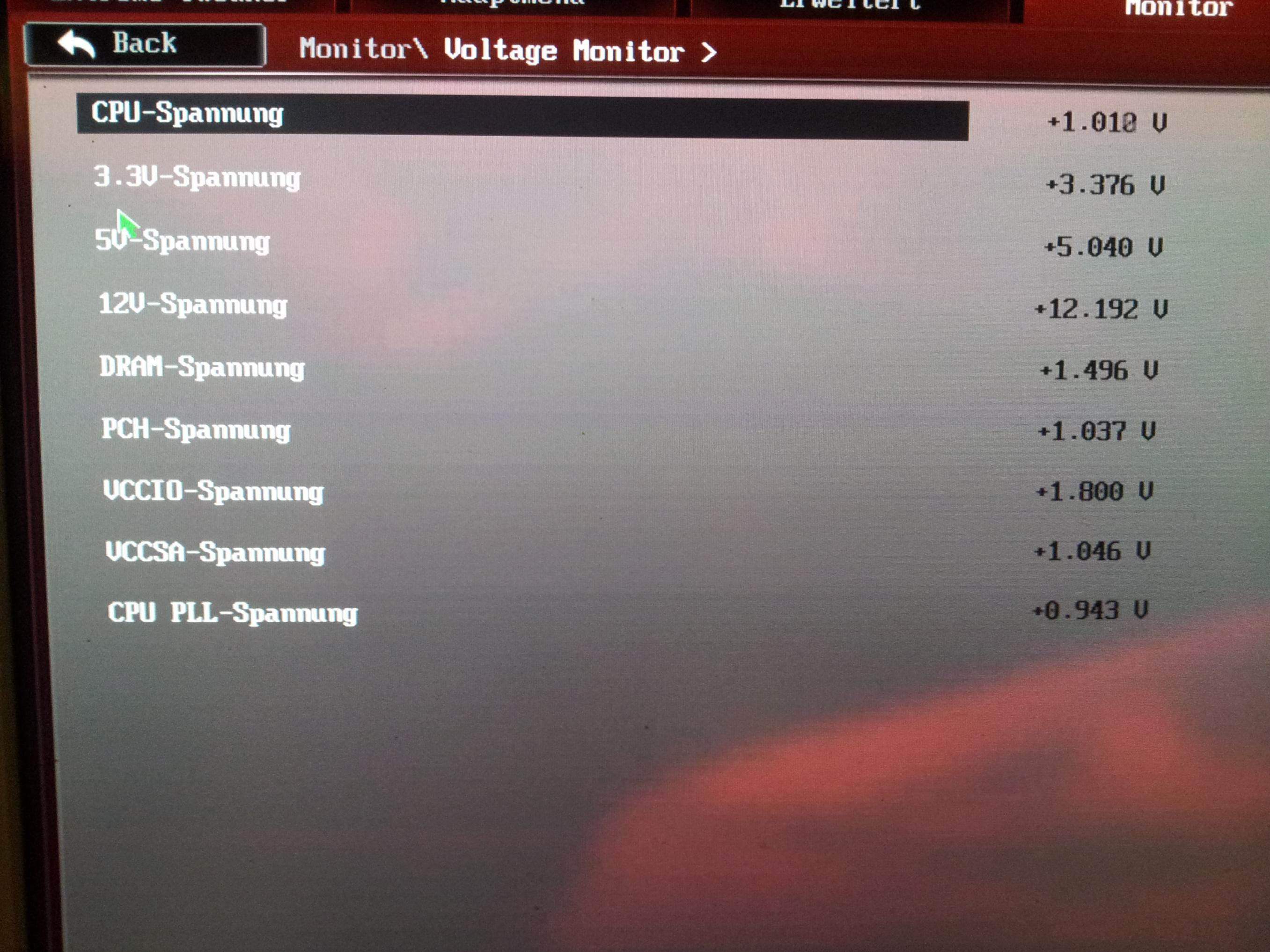

Ich mach mal ein Bild von den Temperaturen und den spannungen und ihr könnt ein blick drauf werfen und mir sagen ob das normal ist.

Schwachsinn, das ist doch normale Zimmertemperatur. Wie soll das gehen? Wenn du den Rechner bei -5°C nach draußen stellst, hast du logischerweise bessere Temperaturen, wie im Sommer bei 30°C. Da sind 25 °C natürlich unmöglich.
Unter Last darf die Temperatur laut Intel 105°C betragen, danach taktet das System automatisch runter. Über dieses Thema gibts aber auch Sammelthread bitte ggf. die benutzen.

Bevor ich gleich Windows installiere will ich mir unbediengt sicher sein das das alles passt, daher post ich euch diese Werte damit ich mir sagen könnt ob das alles richtig ist.
Jetzt hau doch endlich Windows drauf :evillol:. Kaputt machen kannst du nix, sollte die CPU anfangen zu kochen, wird sich der PC schon abschalten.
