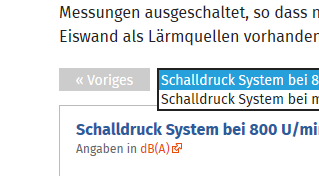

Es wäre schön, wenn man bei der Verwendung von Schalldruck und Schalldruckpegel (oder auch ugs. Schallpegel) etwas mehr aufpassen würde.
Der Schalldruck wird in Pa(scal) angegeben (oder auch anderweitig als Kraft pro Fläche) und der Schalldruckpegel in dB und dessen Abwandelungen wie dB(A), dB(B) und dB(C).
Bei Euch wird ein Diagramm mit Dezibel A-bewerteten Angaben mit Schalldruck bezeichnet! *autsch*
