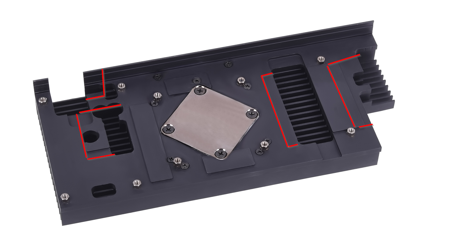

ich habe ein kleines Projekt, in dem ich einen Wasserkühler auf eine Grafikkarte verbauen will,
für die es keinen kompatiblen Kühler gibt.
Nach stundenlanger Suche, habe ich einen Nexxos-Kühler gefunden, der die passenden Maße
und größtenteils auch die korrekten Ausschnitte hat.
Allerdings müsste ich die Ausschnitte noch etwas weiter modifizieren.
Siehe Bild:
Habt Ihr Erfahrungen damit, ob man in diesen Bereichen einfach mit einem Dremel Material wegnehmen kann?
Der Wasserfluss müsste lt. meiner Recherche nur in der Mitte, im Bereich des Chips und VRam sein.
Würde mich über Tipps freuen.
Grüße.

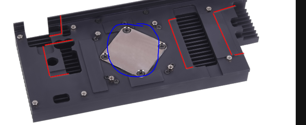

Die markierten bereiche sind nur "Metall".
Sollte also kein problem sein ;)
Wasser ist nur mittig unterwegs, wie du schon sagst :)
