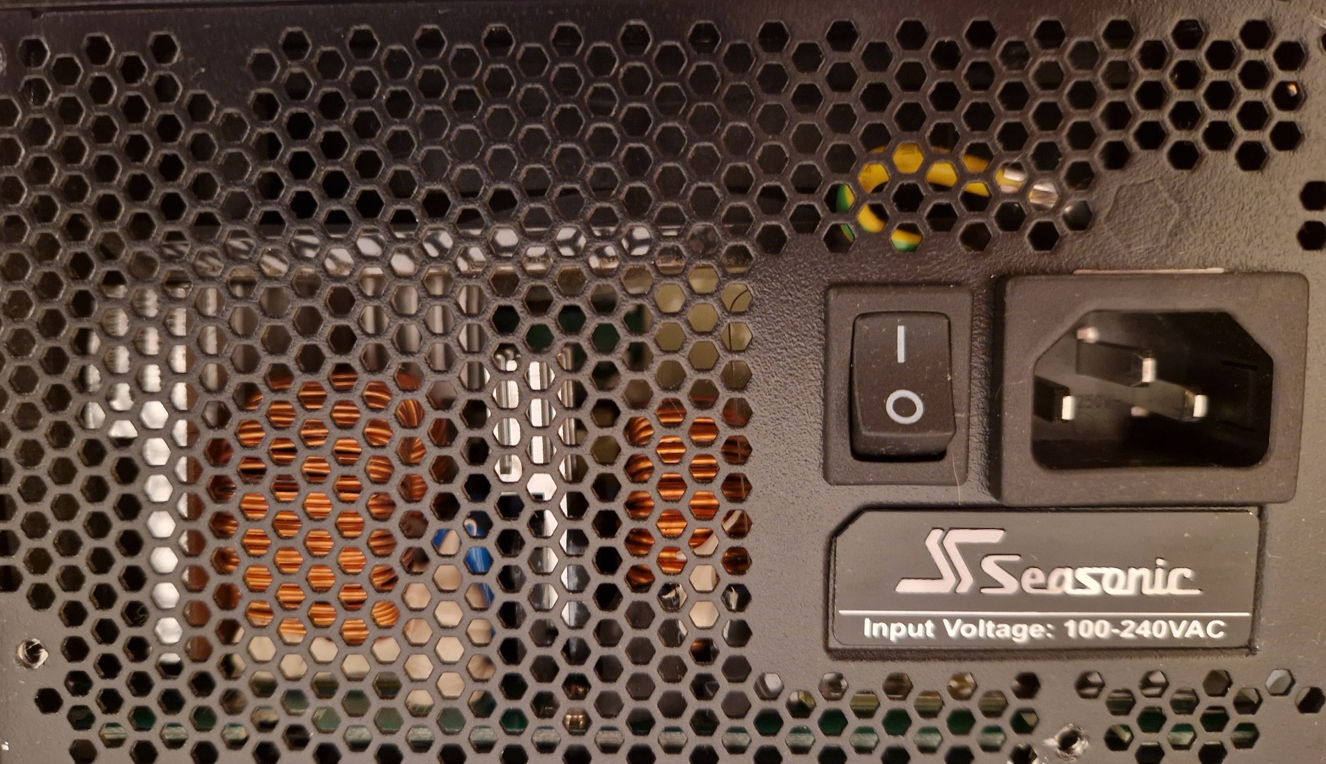

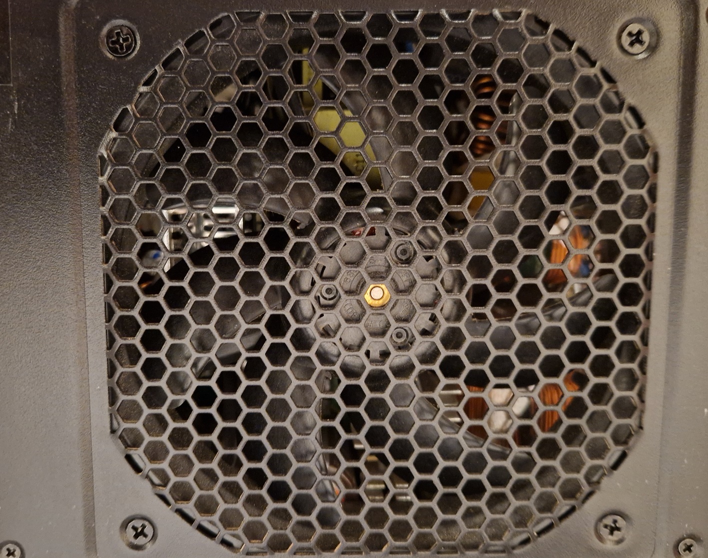

Bezüglich der Verschmutzung, ich habe gerade Bilder gemacht, die sind leider nicht so gut weil ich nur eine Smartphone Kamera habe.
Auf dem Foto zumindest sieht das doch gut aus...
