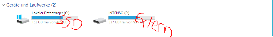

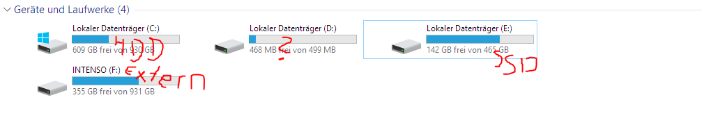

Mir ist übrigens noch was aufgefallen (Siehe Anhang): Wenn ich über die SSD Boote werden mir nur 2 Festplatten angezeigt, boote ich aber mit der HDD, werden mir 4 Festplatten angezeigt (1 davon kenne ich gar nicht).

Das sind keine Laufwerke, das sind Partitionen oder hast Du eine 500MB Platte verbaut?

Die bisher eingestellten Bilder kommen jedenfalls recht sicher nicht daher, sondern einfach aus dem Dateimanager.

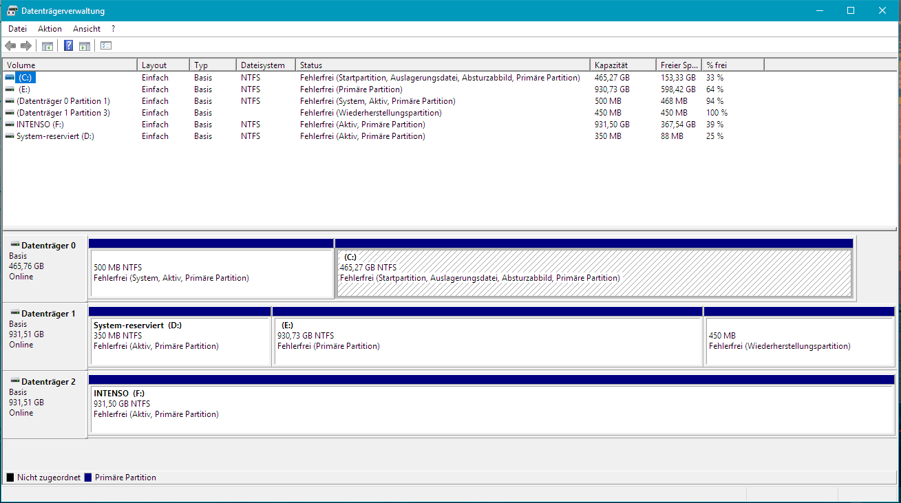

Ich glaube ich hab es jetzt hinbekommen. Das System bootet jetzt über die SSD und ich habe die alte HDD trotzdem als Datenspeicher.
Ich weiß selber nicht genau, woran es jetzt lag, vermutlich daran, dass ich die SSD jetzt an den SATA 0 Port und die HDD an den SATA 1 Port angeschlossen hab?
Vielen Dank an alle in diesem Thread, die mir geholfen haben!
Edit: Ich hoffe, so wie es im Anhang jetzt zusehen ist, sollte alles richtig sein

den Laufwerksbuchstaben D kannst du auch entfernen, rechts klick unten in der Balkenansicht auf die Partition und Buchstaben ändern wählen.
eigentlich ist es egal, wo die HDD drann streckt, sie hätte auch wo anders erkannt werden müssen
