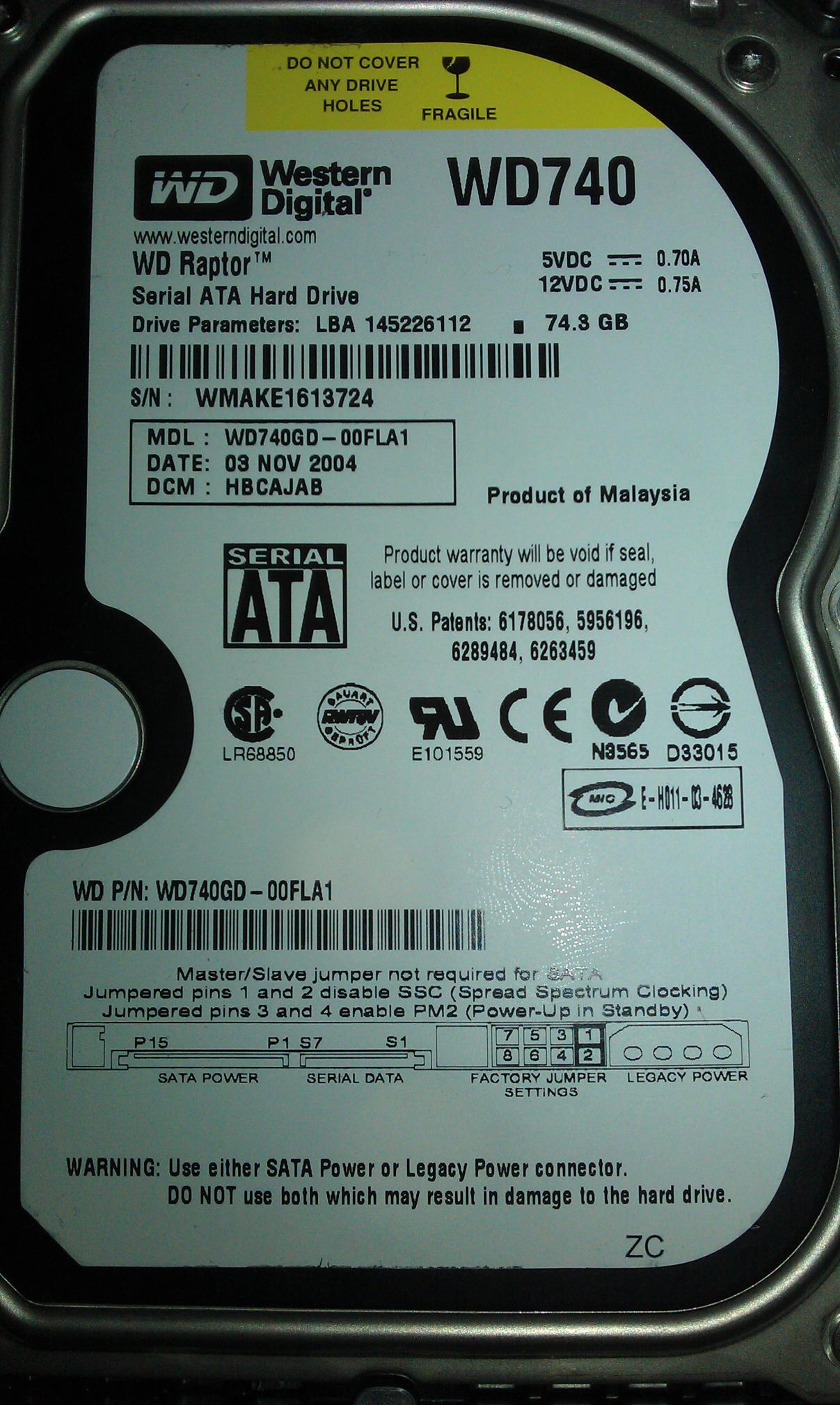

es geht darum dass ich mir ein neues system zusammenstellen will, nur bei den festplattenpreisen im moment ist das ja mehr als ein schlechter zeitpunkt. nun habe ich mich dazu entschlossen eine 60gb ssd zu nehmen (crucial m4) und evtl meine alte wd platte die ich noch gefunden habe mit einzubauen, damit ich wenigstens 3-4 spiele noch mit draufpacken kann. sie ist allerdings schon ca 7+ jahre alt und daher weiss ich nicht so recht obs das bringt. habe sie mal abfotografiert und angehängt. bitte um rat.

ja klar, solang die funktionstüchtig ist, kann man die übergangsweise einsetzen
Ja klar kannst die benutzen :D ist ne Raptor
ok danke für die bestätigung, dann nehm ich erstmal die als platzhalter ;)
Überdenkt das du dann kein AHCI Modus laufen lassen kannst dafür ist die Platte wohl zu alt !!
Weis nicht ob man dann für verschiedene Platten verschieden Modi gleichzeitig laufen lassen kann ...
Das wäre dann mal meine Frage zu dem Thema ...
ok das wäre noch interessant zu wissen ob das geht mit 2 verschiedenen modi. wenns jemand weiss bitte melden :)
zur Not steckt man die an einen anderen (internen) Controller, dann sollte man den Modus entspr. auswählen können.
Das ist egal. Der AHCI-Modus ist ein Betriebsmodus des SATA-Controllers, der einen erweiterten Befehlssatz bringt. Mit den Fähigkeiten der Festplatte hat das nichts zu tun. Die Raptor wird also auch funktionieren und angesprochen werden können, wenn der SATA-Controller im AHCI-Modus läuft.
Die hat ja schon ein paar Jahre auf dem Buckel, Wahnsinn, dass die noch lebt :-)

ja ich muss mir eh erstmal nen rahmen besorgen um zu schauen ob sie noch geht, ich schätze dass ich sie ca 4 jahre lang benutzt hab. seit 2008 ca liegt sie nur noch unbenutzt rum. wenn man davon ausgeht dass ich sie im schnitt über die 4 jahre nie mehr als 4 stunden am tag benutzt hab, sollte sie ja knapp unter 6000 betriebsstunden haben und hoffentlich noch gehen.
