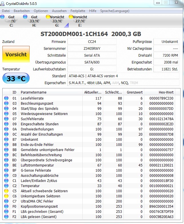

Poste bitte mal den Screenshot von CrystalDiskInfo (die Portable Standard Edition reicht und ist frei von Werbung, einfach auf den Link der Portable klicken, warten bis die zip Datein automatisch downgeloaded wird, die zip speichern und irgendwohin komplett entpacken, dann DiskInfo.exe dort starten) für die Platte, ziehe aber bitte das Fenster soweit auf, dass alle Attribute und auch die Rohwerte vollständig sichtbar sind.

Z3405RWY 1CH164-301 Out of Warranty
Garantie: Nein
Laufzeit: über 365Tage, dh. soll erfüllt
Status: Kritisch
Vorgangsweise: Neue Platte ins System anschliessen. Daten 1:1 kopieren auf die neue Platte. Kann zB. erstmal Laufwerk Z: haben.
Wenn alles Kopiert, alte Platte raus und der neuen den Buchstaben G: zuweisen.
Schritt 2: Auch die andere defekte würde ich mal ersetzen. Laufwerk E:
lg
fire

Die hat 32 schwebende Sektoren, also Sektoren die nicht mehr gelesen werden können und je nachdem was dort steht, wirst Du ein paar Datieen oder vielleicht sogar Ordner nicht mehr lesen können und da die Platte es eine Weile versucht diese Sektoren doch noch zu lesen, dauert es dann lange, bis die Fehlermeldung kommt. Kopiere das wichtigste zuerst und nutze die Platte möglichst nicht, bis Du Ersatz hast und die Daten dann auch kopieren kannst.
Um die E: Platte zu bewerten, müsste man die genauen Werte sehen und ja, ein Backup z.B. mittels Freefile sync auf eine extrene USB Platte die nur dafür da ist oder auf ein NAS wären eine guter Weg ein Backup zu realisieren.

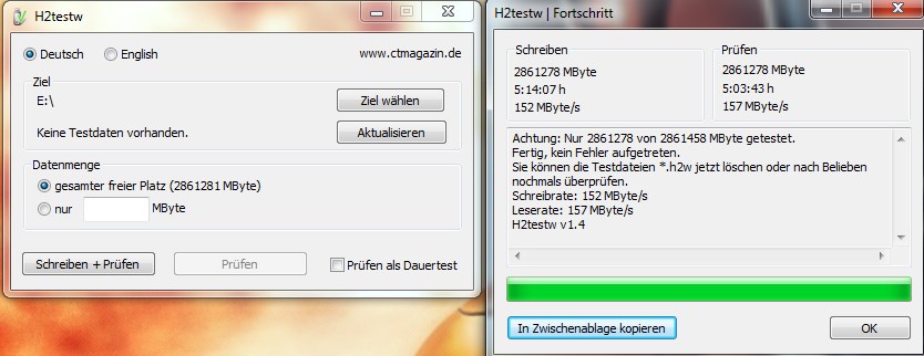

a) ist es normal das es bei schreiben+prüfen ca. 9 std gedauert hat, 1 durchlauf?
b) das ist das ergebnis, also sollte alles ok sein oder?
c) meine platte ist ja jetzt voll, soll ich sie normal oder diesmal schnell formatieren?
d) besten dank! :)
Holt
Banned
Dabei seit
Mai 2010
59.527
3TB sind ja auch schon eine Menge und HDDs haben seid jeher das Problem, dass die Kapazitäten vor allem über die Datendichte gesteigert werden, aber bei steigender Datendichte steigt die Kapazität im Quadrat mit der Performance, weil es zwar auch mehr Sektoren pro Zylinder gibt, aber auch mehr Zylinder auf der Platte und es braucht halt pro Zylinder eine Umdrehung um die ganze Kapazität einmal zu übertragen.

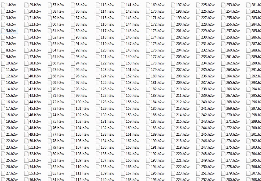

Ob Du nun eine normale oder eine Schnellformaierung machst, ist Dein Sache, Du kannst auch einfach die h2w Dateine löschen.
