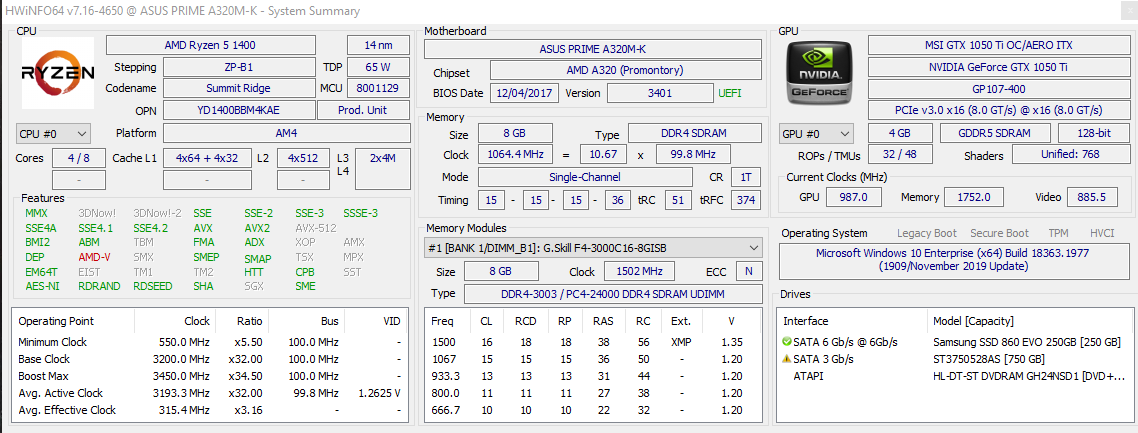

Welches Netzteil ist verbaut?
Welcher/wie viel Massenspeicher?
Welcher Kühler?
Welches Gehäuse?
Den R5 1400 durch einen gebrauchten 2600/2700 ersetzen.
16 GB DDR3 3200 dazu.
Auf eine günstige RX6700XT o.ä. hoffen.
Netzteil und SSD wäre interessant.
Welcher Kühler?
Welches Gehäuse?
Das sind die üblich Verdächtigen, die hier immer empfohlen werden.
Netzteil: bequiet PURE POWER Model L10 - 400 watt
Massenspeicher: 1 HDD 500 GB und 1 Samsung SSD 860 EVO 250 GB
Kühler: AMD Boxed zugehörig zum Prozesser
Gehäuse: Sharkoon, welcher damals empfohlen wurde
Würde empfehlen die GPU erstmal zu behalten und alles andere neu zu machen.
Am Besten dabei auf die kleineren intel Alder Lake warten, wenn möglich.
Bei der HDD ist ein Warnsymbol im Screenshot. Die am Besten gleich gegen eine Crucial MX 500 1 TB austauschen. Zur Datensicherung.
  • 400 Watt sind snchon arg knapp wenn eine einigermaßen Leistungsfähige Grafikkarte verbaut werden soll, aber eine GTX 1660 sollte noch ohne weiteres funktionieren oder aber die vorhandene Grafikkarte weiter verwenden
  • Mit einem Bios-Update lassen sich auf dem vorhandenen Mainboard Ryzen Prozessoren bis zur 3000er Reihe verbauen, allerdings sollte hier unbedingt ein guter Top-Blow-CPU-Kühler verwendet werden, um die Spannungswandler auf dem Mainboard mit zu kühlen.
  • Arbeitsspeicher läuft hier mit vollem Takt, da aber anscheinend nur ein Riegel verwendet wird, nur im Single-Channel-Modus. Entweder hier einen zweiten baugleichen Riegel dazu kaufen oder ein neues Kit mit 2 Riegeln verwenden.
  • die verwendete Seagate Barracuda ist für eine mechanische Platte recht flott, diese könnte man eventuell durch eine ausreichend große SSD ersetzen, die kleine SSD kann weiterhin z.B. für das Betriebssystem verwendet werden.

Ich würde dann im ersten Schritt den Ram austauschen mit Crucial Ballistix DIMM Kit 16GB und die HDD mit der Crucial MX 500 1 TB tauschen.
Das Netzteil kann ich erstmal so lassen, oder?
Dann doch noch vielleicht ein paar Monate/Jahre warten, bis die Lieferengpässe der Chips sich wieder normalisiert haben.
Der 1400er ist halt nur ein 4C/8T Prozessor.
Damit kann man schon noch leben, aber gebraucht einem 6/12er oder sogar 8/16er zu schießen bringt einiges.
RAM ist schonmal gut, und die SSD auch. Die HDD sollte dann ganz raus fliegen.
Das Netzteil kann belieben, solange keine hungrige Grafikkarte ins System kommt.
Klingt auf den ersten Blick zwar schlüssig, scheint aber in der Praxis nicht immer empfehlenswert.
