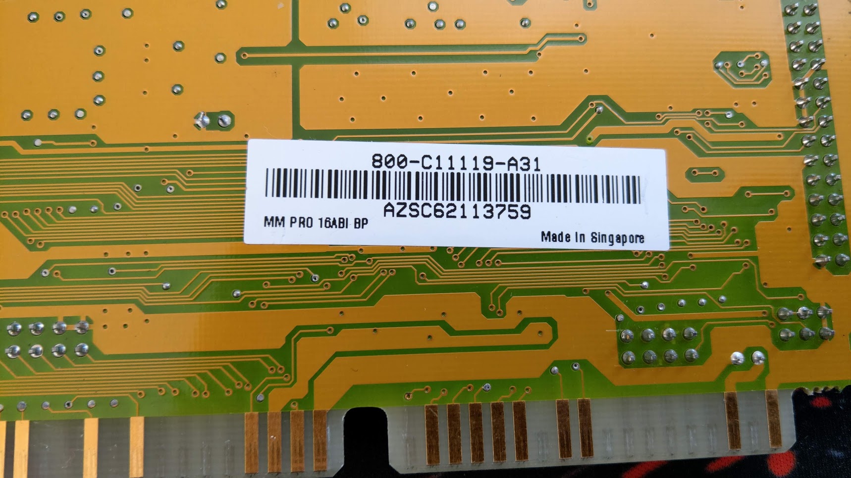

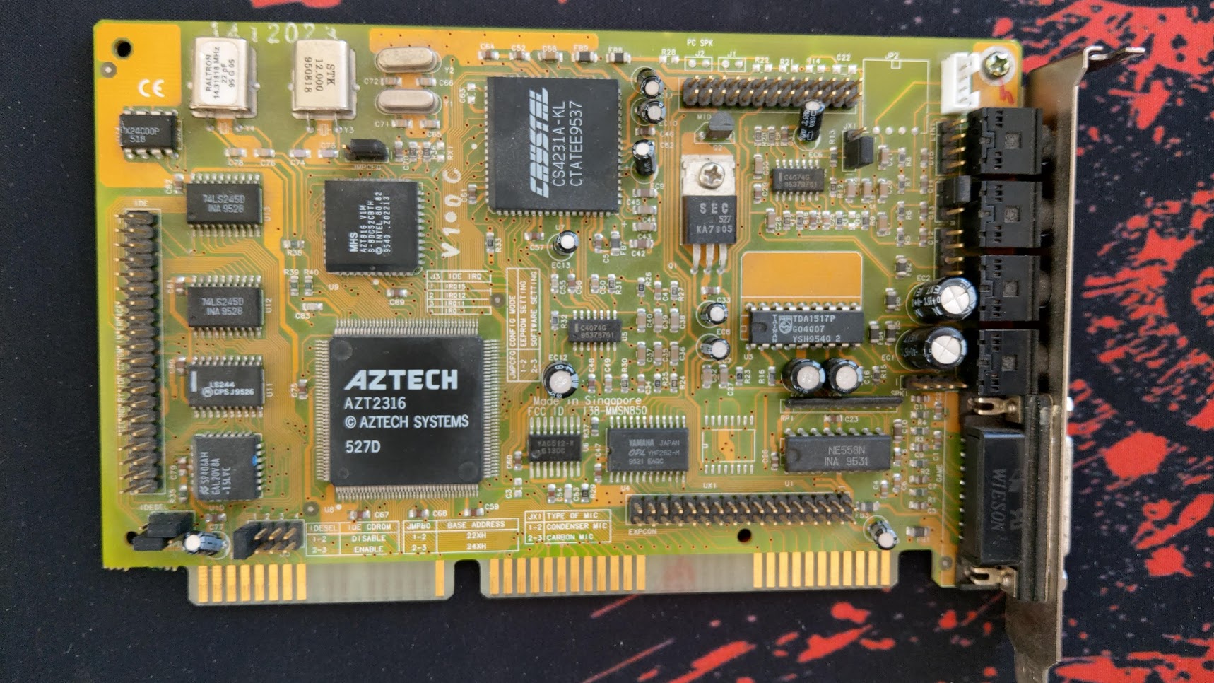

abend zusammen,
ich suche verzweifelt treiber für die soundkarte Washington 16!
allerdings für WIN 311 / DOS.
hat jemand zufällig zuhause noch die disketten rumfliegen?
ich habe schon nen anderen soundtreiber probiert, aber der ist wohl offensichtlich fehlerhaft oder bzw. inkompatibel mit der karte.
habe dadurch probleme mit dem Diskettenlaufwerk und CD-ROM laufwerk unter 311!
wenn man dort eine diskette oder CD einleget meint er "datenträger sei nicht formatiert"
oder bei A:\ "laufwerk A: existiert nicht"

Laut Dem Bild aus dem ersten Post ist es die
Sound Galaxy
Washington 16
Das siehste wenn du auf den Link : http://www.pc-schnulli.de/hardw/skisa/azskisa.html gehst
und dir die Karte Nr. 5 anschaust. Selbes Layout und auch den selben Chip.
