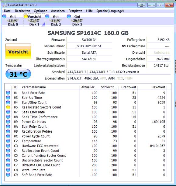

PS: Hier noch ein Screenshot von CrystalDiskInfo, da es mir bei meiner ältesten HDD nen Fehler wirft, kann sich das vielleicht auf die Gesamtperformance des Systems auswirken?

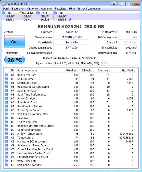

Hier der neue Screenshot, der von der alten "Vorsicht"-Platte reicht oder?
(Die ist als einzige doch nur SATA1 seh ich grad, aber macht ja keinen Unterschied...)

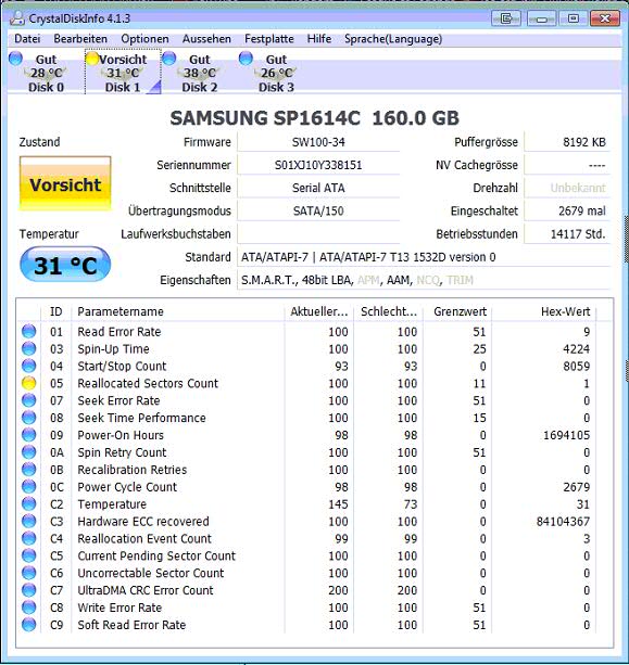

Abgesehen, dass die Platte schon sehr alt ist sehen die Smart-Werte noch gut aus. Es wurde bisher ein einziger Sektor ausgetauscht (Reallocated Sectors Count -> Hex-Wert = 1). Dieser stört aber nicht weiter, da das Betriebssystem nicht mehr auf ihn zugreifen kann.
Besser wäre es schon, wenn du von allen mal ein Screenshot der Smart-Werte machen würdest.

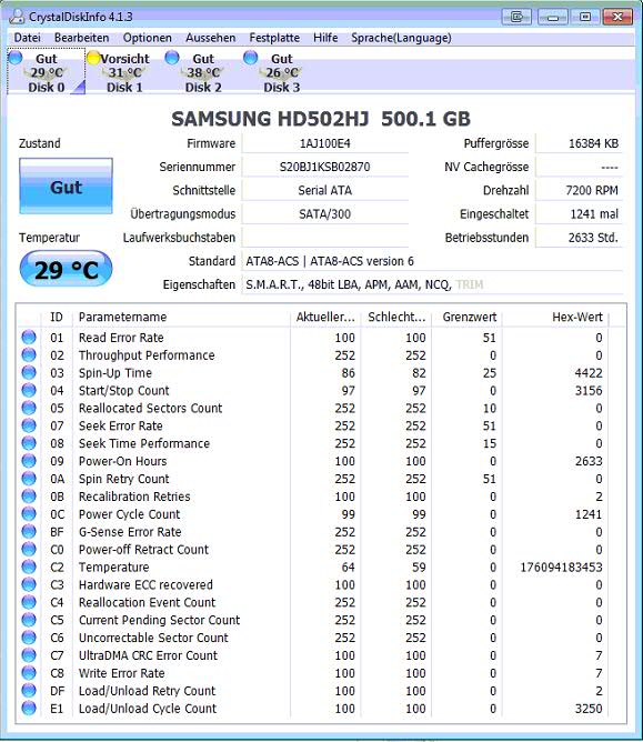

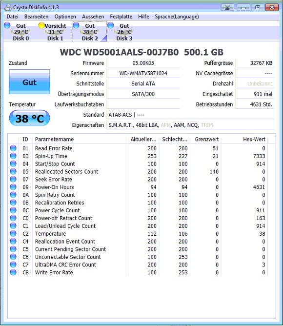

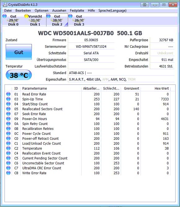

Aber natürlich, hier sind jetzt alle 4 schön zusammen :) :
Die Western Digital ist meine aktuelle Systemplatte.
Interessant, dass sie unterschiedlich lange Liste haben, da lassen sich wohl bei Samsung einige Informationen mehr auslesen...

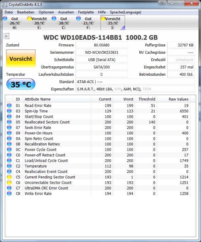

Ich hab grad meine externe angeschlossen, und hab folgende Meldungen.
Muss ich mir da Sorgen machen? Oder sind das unbedenkliche Errors?

Die externe ist hinüber und solltest du umgehend austauschen. Zum Speichern von Daten ist sie auf jeden Fall nicht mehr geeignet.
Die anderen sehen im Großen und Ganzen soweit ok aus. Bei der Samsung mit der Warnung solltest du darauf achten, dass in nächster Zeit keine weiteren defekten Sektoren hinzukommen. Lese die Smart-Werte regelmäßig aus und achte auf Veränderungen.
Danke dir, das is ja scheiße mit der externen... noch funktioniert sie. Gut dass ich das weiß.. BACKUP!
Und die Werte auf die du geguckt hast waren die Raw Values oder?
Achja: Können einzelne Dateien defekt werden? Oder is wenndann auch dann die ganze Festplatte komplett unbrauchbar? Besonders auf meine externe bezogen.
Und so kann ich sie doch nicht umtauschen: "die ist kaputt" - "nein sehen sie, geht doch" - "aber der test sagt sie ist kaputt" - "mir egal"
Muss ich warten bis sie endgültig kaputt geht? Hab halt noch Garantie drauf..
Ist die externe direkt von Western Digital oder ist nur eine Western Digital Festplatte verbaut?
Lade dir das DataLifeGuard Diagnostic Tool für Windows von Western Digital herunter und lassen den Advanced Test durchlaufen. Der sollte eine Fehlermeldung bringen, mit der du mehr in der Hand hast.
Ja, auch einzelnen Dateien können defekt werden. Jeder nicht mehr lesbare Sektor bedeutet unter Umständen Datenverlust und das bedeutet wiederum, dass Dateien auf einmal nicht mehr geöffnet oder Programme nicht mehr gestartet werden können.
Ja sie ist original von Western Digital, ich lass grad das windows repair tool drüber laufen. Und danach nochmal das Western Digital Tool... Mann kotzt mich das an, ich hab sie vor nicht allzulanger Zeit erst umgetauscht weil sie kaputt war.
Jetzt schau ich, dass ich alles noch möglichst schnell sichern kann.. Danke dir!
