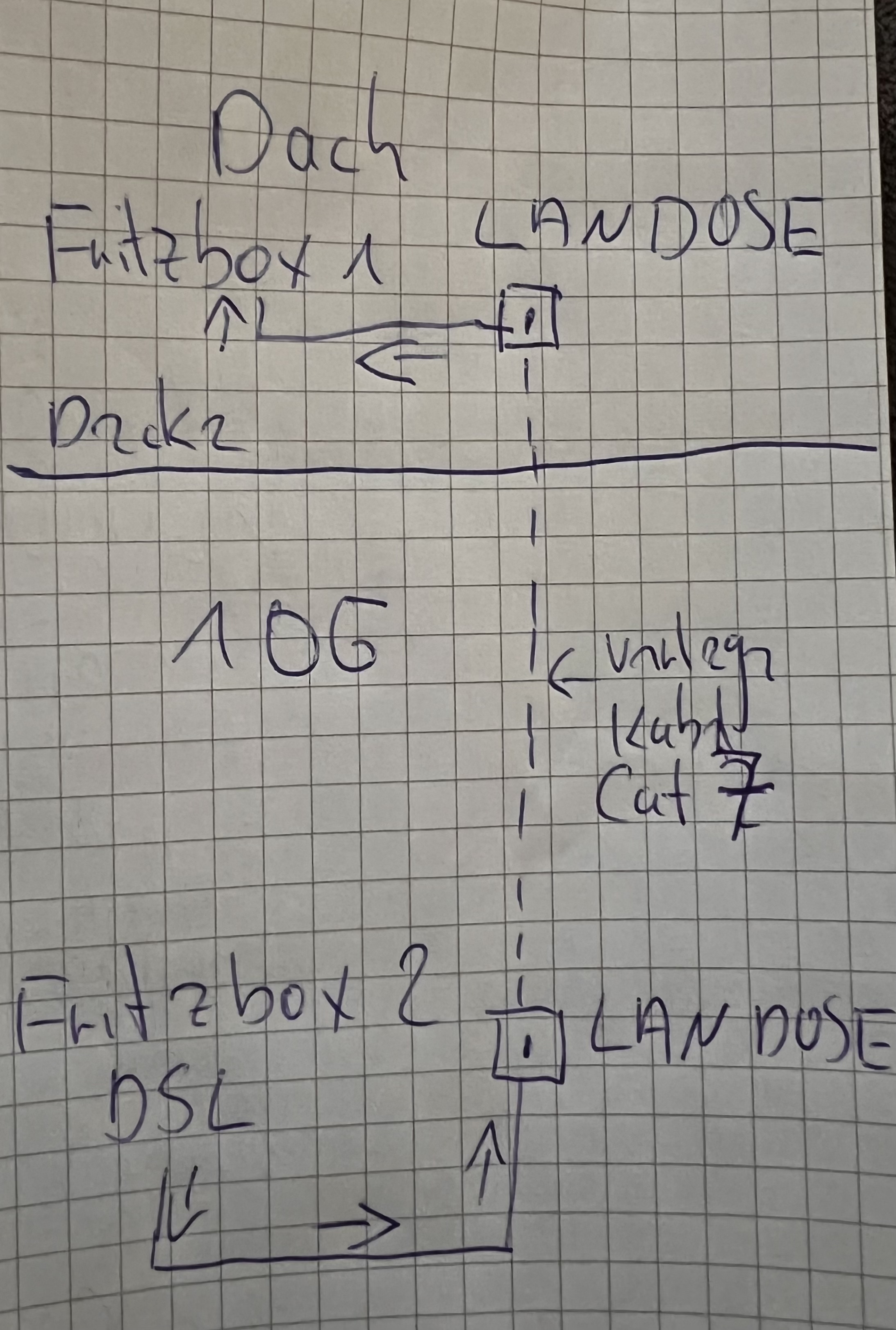

Noch mal ne Frage zur Verlegung.Die Wohnung geht über 2 Etagen. Ich wollte jetzt später mal von der UAE dose zur Fritzbox. Von der Fritzbox zu einer lan Dose. Von der lan dose in das Dachgeschoss zur nächsten Lan Dose.Und von der Lan Dose zur Fritzbox oder evtl Netzwerkswitch.
Mal ne grobe Zeichnung eingefügt.
Gibt es dazu auch eine Frage?
Wenn du fragen willst ob du das so machen kannst. Ja. Wenn du verlegekabel in die Wand bekommst und oben und unten ordentliche Netzwerkdosen setzt, spricht dem nicht entgegen.
Außer evtl. Beide Etagen hätten unterschiedliche Stromkreise/ Zuleitungen. Da müsste man ggf. aufpassen wegen nem potentiellen Potentialunterschied.
Nö. Da ist ein Leerohr in der Wand. Und brauche ich ein Crossover oder wie das heisst Kabel um die beiden Dosen zu Verbinden , oder kann ich alles mit Patch kabel verbinden ? Danke.

Also mit normalen Patch kabel von der UAE Dose zur Fritzbox. Von der Fritzbox dann ein patch kabel zur Lan Dose. ( Diese ist mit der oberen dose im Dachgeschoss mit cat 7 verlegekabel verbunden ) Von der oberen LAN Dose im Dachgeschoss dann zur Fritzbox. Diese ist dann über Lan 1 angeschlossen.
An den Fritzboxen sind dann noch je ein Netgear 5 port Switch angeschlossen.
Alles mit cat 6a Kabel.
Das sollte passen denke ich. Bin ja kein Profi wie viele hier von euch.
Wie ich die beiden LAN Dosen noch richtig verkable kann ich ja noch mal fragen.
Standard TIA 568A oder TIA 568B ?? oder egal.
Egal ob A oder B. Hauptsache beide gleich...
