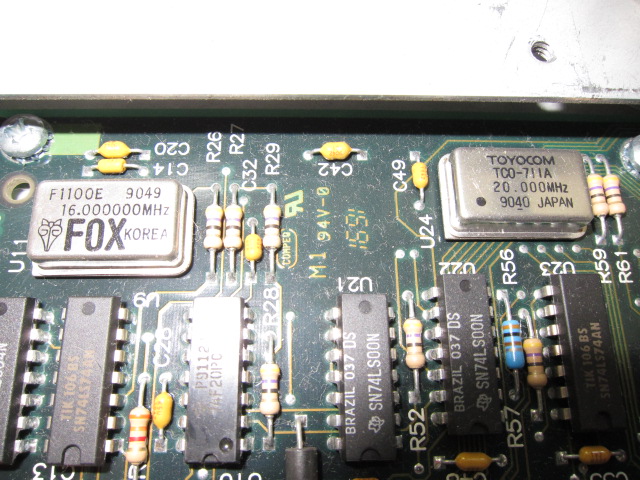

Auf dem Board sind zwei Quarze verlötet:
1) 16MHz
2) 20MHz
Ein 8MHz Quarz ist nicht zu sehen. Der Prozessort wird aber definitiv mit 8MHz getaktet.
Kann es sein, dass hier nur jeder zweite Takt des 16MHz Quarz Verwendung findet?
Kann ich dann diesen Quarz durch einen mit 9,54MHz ersetzten und komme so auf das 8086-Niveau?

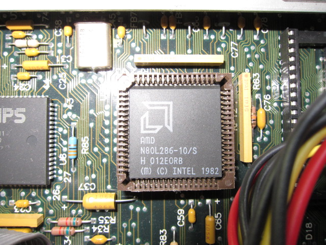

Der N80L286-10/S hat 10MHz. Aber vielleicht steckte da ursprünglich ein N80L286-8/S drin.
Der 82284 dürfte durch die vielen SN74LSOON diskret aufgebaut sein.
Glaube noch immer, dass man da was zwischen 10MHz und 8MHz umschalten kann.

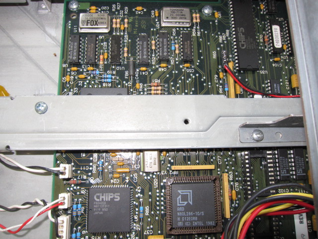

Oberhalb des Prozessors links ist doch ein Taktgeber vorhanden.
