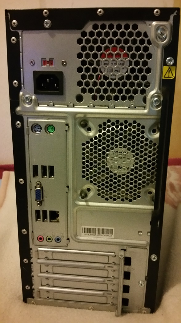

Ich besitze einen 2011 beim Media Markt gekauften alten Lenovo H420.

Gehäuse meinste sollte ich auch nicht mitnehmen? Fand das Ding eigentlich ganz nett, hat auch HDMI.
Ist ein MiD-Tower. Hoffe das ich da alles natürlich auch reinbekomme, ansonsten neu.

wenn das case groß genug ist und alle benötigten anschlüsse hat kannste das wohl auch übernehmen. allerdings hat das bestimmt kein HDMI, der anschluss gehört zum MB und/oder zur graka(falls vorhanden).

Doch hat definitiv HDMI.
Hier nochmal ein Bild

und wo ist der HDMI anschluss? richtig, am MB^^
beim case würde ich drauf achten dass ein guter airflow ermöglicht wird.
