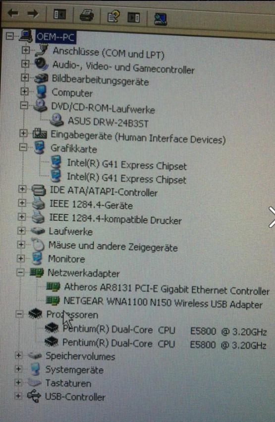

ich helfe einem befreundeten älteren Ehepaar momentan bei ihrem pc. dieser ist mittlerweile ein paar tage alt (3-4 jahre soweit ich weiß) und war auch damals eher ein einfaches modell. aufgebaut ist er grob wie folgt: (bilder im spoiler)
Hier nochmal geschrieben:
Motherboard: ASUS P5G41T-M LE
"Grafikkarte": Chipsset G41 von Intel
Prozessor: Intel Pentium Dual Core E5800
RAM: -keine Information- (wenn ich schätzen müsste 1-2GB)
Jetzt will das Ehepaar ein paar Spiele installiert haben. Einfache Dinge wie moorhuhn etc sind ja kein problem. allerdings wünschen sie sich auch rennspiele in der form von need for speed, wo es dann mit der graka (soweit ich weiß) eng aussieht, da es ja keine richtiger verbaut ist. Zwar soll nicht das neuste laufen, aber die Ecke "Carbon" oder 1-2 versionen neuer evtl schon. Daher meine Frage:
Bringt es etwas eine neue Graka zu kaufen und den PC so etwas aufzurüsten? Es soll wenn nichts teures sein. Oder brauche ich noch andere Komponenten, die ich aufrüsten müsste?

Radeon 7750 oder maximal ne 7770 bzw Geforce 650. (80~100€)
Ram sollten zum spielen mindestens 2GB vorhanden sein.
Übertakten wird bestimmt nicht viel bringen - zumindest nicht genug um den Kauf eines neuen CPU-Kühlers zu rechtfertigen.
Vielleicht noch für 5€ einen Gehäuselüfter der die warme Luft raus schaufelt...
Interessant wäre noch welches Netzteil verbaut ist - und ob es eine Grafikakrte überhaupt verkraftet.
