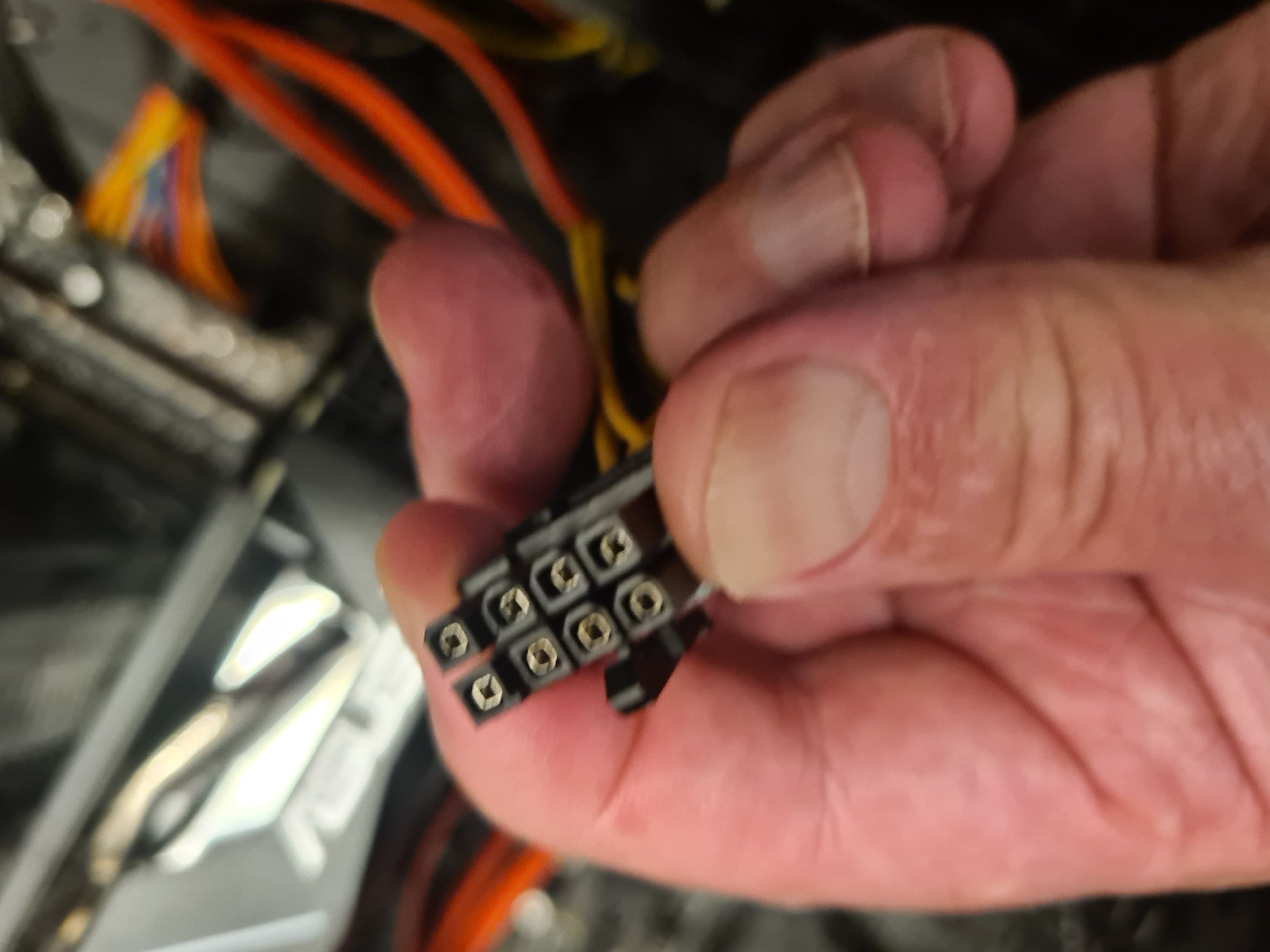

Hier zwei Fotos meines aktuellen Netzteils von be quiet und des Stecker des Stromanschluss für die derzeitige Geforce 2060.
Es wäre mir eine ziemliche Beruhigung, wenn man mir (ohne Gewähr natürlich) bestätigen könnte, dass es funktionieren sollte, wenn ich mit diesem Netzteil UND dem Adapter die neue 5070 anschliesse.

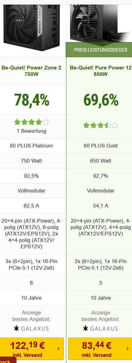

Ansonsten würde ich wohl eines dieser im dritten beigefügten Foto abgebildeten Netzteile neu kaufen - oder gibt es auch hier eine Alternative in diesem Preisbereich?

Du hast da nur EIN Kabel vom Netzteil angeschlossen?
ja, das, an dem meine alte Karte dran war in den Adapter
(DAS war wohl Mist, oder?)
Wo soll wohl der Strom herkommen? Die machen das doch nicht just for fun
Was nun? Das hilft mir leider nun nicht weiter?
Was meinst Du damit, was soll ich tun? Woran soll ich es sonst anschliessen?
Du hast am Netzteil keine Anschlüsse mehr frei?
Doch, es gibt einen zweiten Strang, unbenutzt.
Beide sehen gleich aus: EIN 6-poliger und ein 2-poliger locker daneben. Beide zusammen ergeben einen 8-poligen - und der hat nunmal (leider!) in den Adapter gepasst. War das der Fehler?
