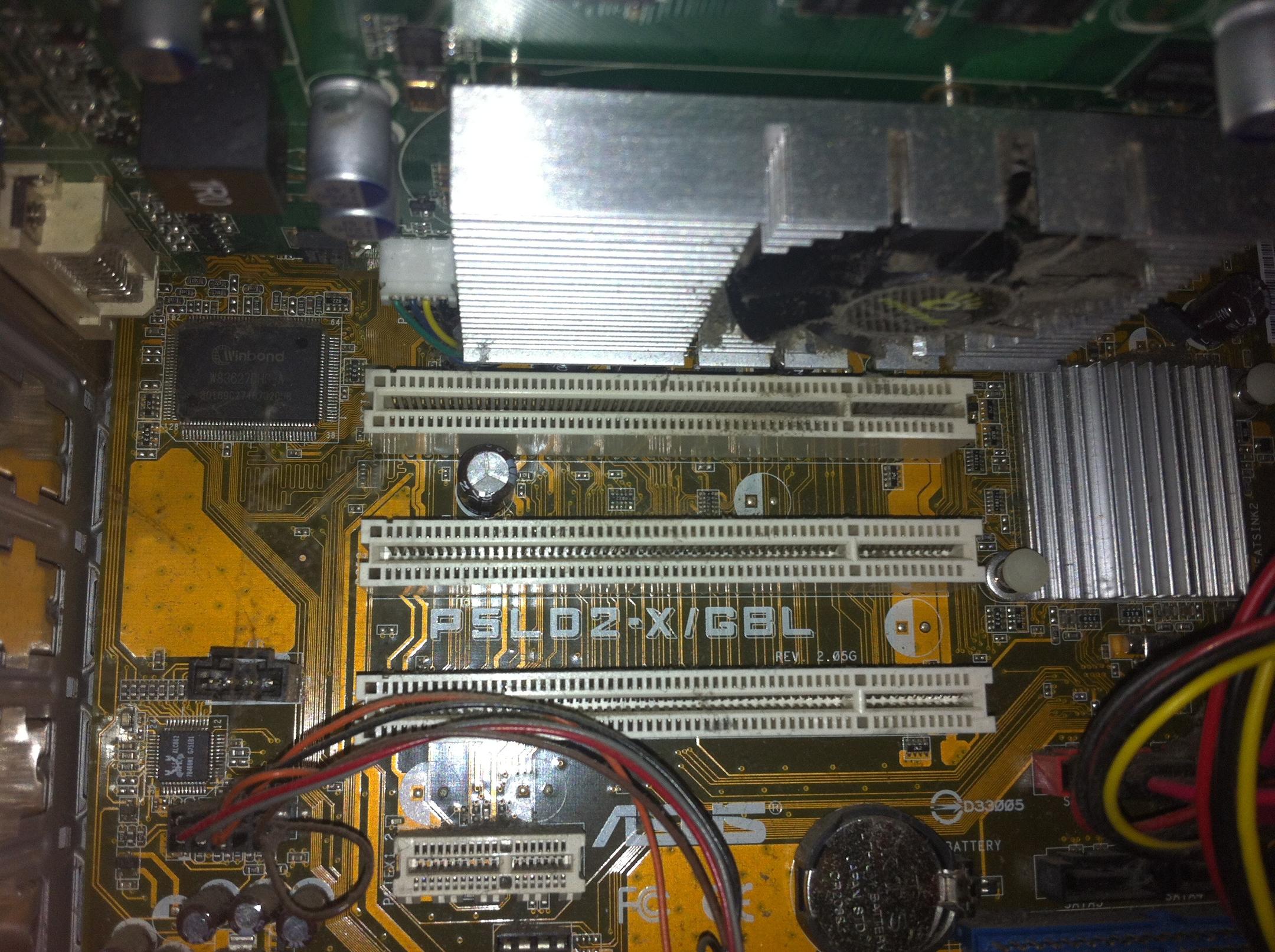

wo kann man am PC sehen welches Mainboard man hat?(kenne mich mit pcs nicht so gut aus)
und ist es schwer sich die Teile im PC reinzubauen oder sollte da lieber ein Fachmann ran?
Du könntest den PC öffnen und einen Blick auf das Motherboard riskieren.
Da steht in mehr oder weniger großen Lettern i.d.R. Hersteller und Modell-/ Verkaufsbezeichnung drauf. Falls du unsicher sein solltest, ein gutes Foto oder mehrere davon machen und ggfs. im nächsten Beitrag anhängen.
Dann gibt es aber auch noch die Möglichkeit mit Systemanalyse- und Diagnosetools die man installiert wie z.B. SiSoftware SANDRA, AIDA64 und HWiNFO sich Dinge wie Motherboard, CPU, RAM, Grafikkarte, etc. anzeigen zu lassen.

Hier das bild
Kann man den neu aufrüsten?
