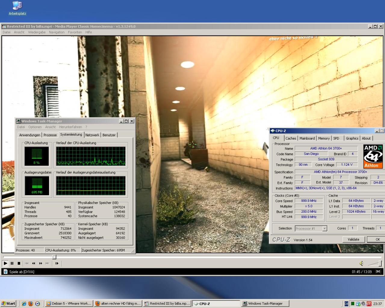

Da bremst nix.
Athlon 64 3700+ @1ghz
Hd 3850
1280x720 h264
vm im Hintergrund
Aber gut ok die Experten hier empfehlen teilweise auch quad core + 4 gb Ram für Word, Email PCs.
Übrigens auf keinen Fall eine Desktop Karte der 3000er Reihe mehr holen.
-Adobe Flash 10.1 unterstützt nur 4000+
-VLC 1.1.0 pre Build unterstützt nur 4000+
usw
