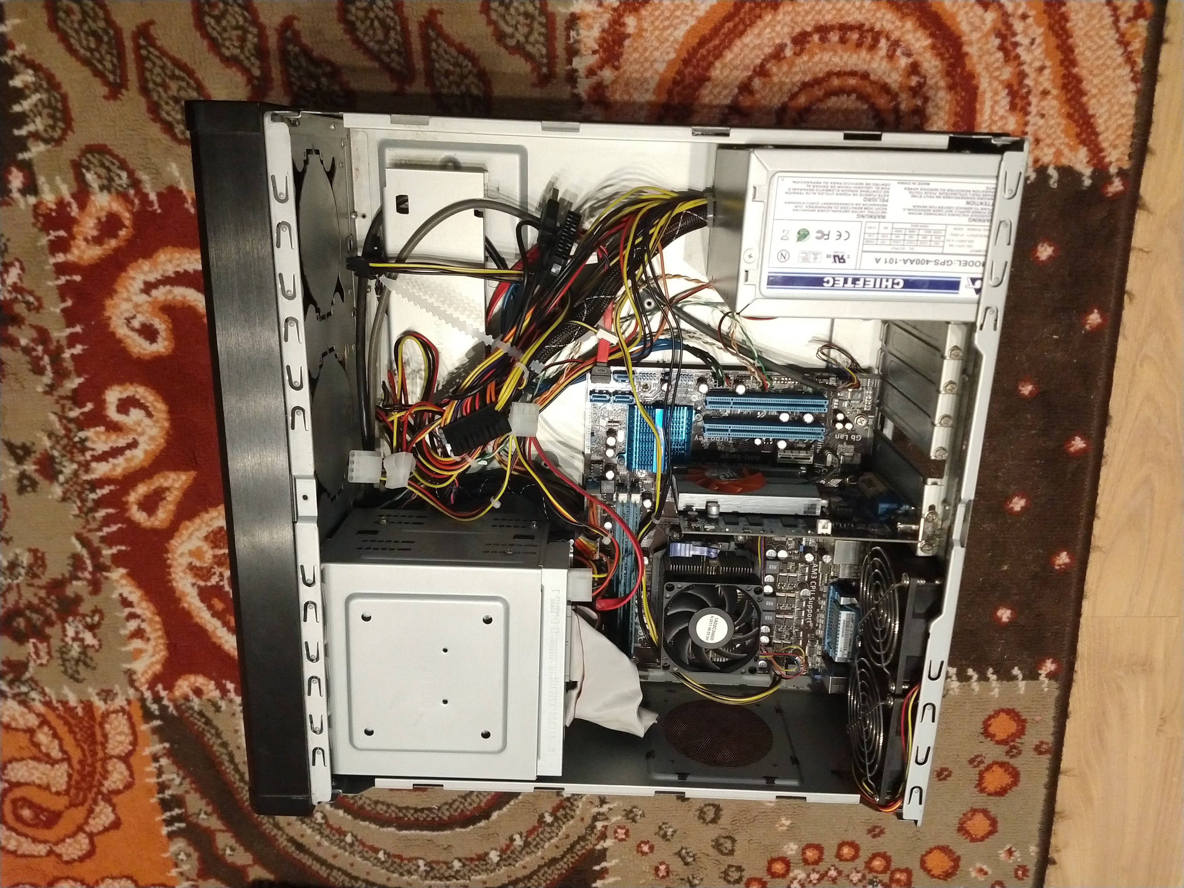

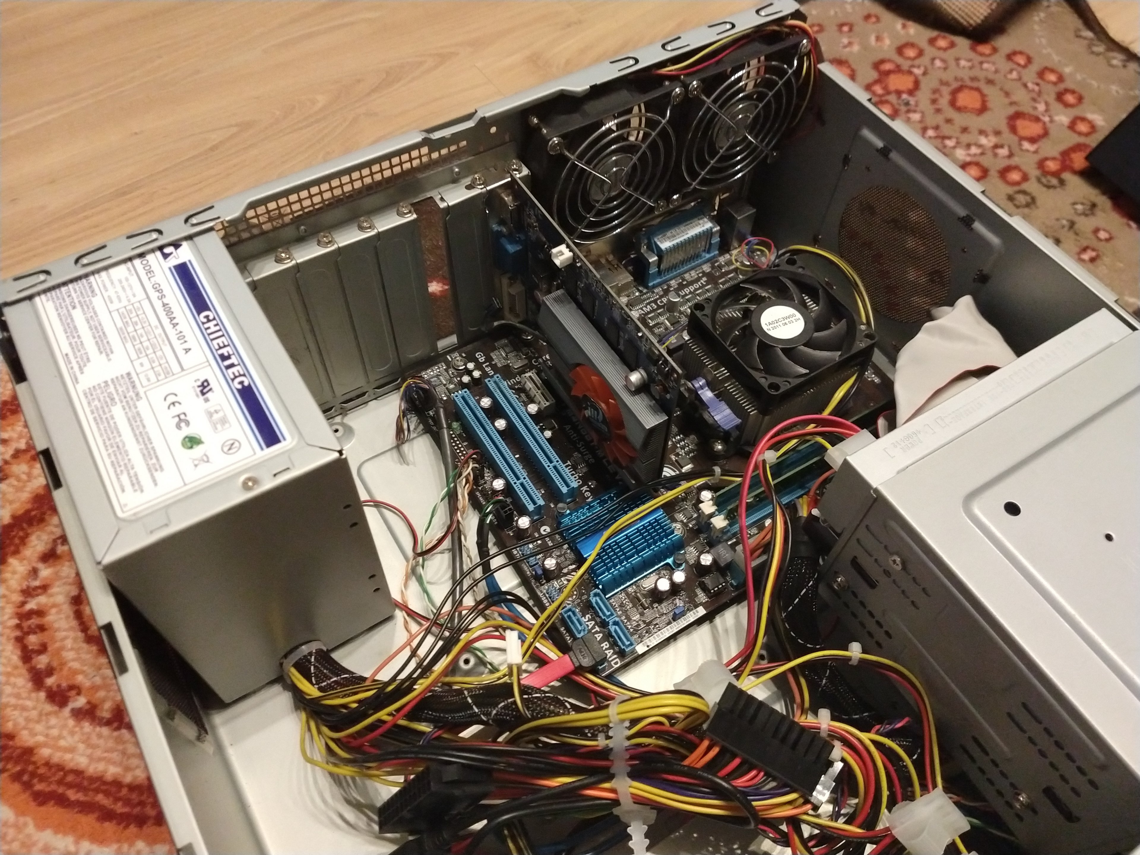

Anbei ein paar Bilder
Die Stanzung für die Lüfter vorne sieht eigentlich relativ großzügig aus. Ich kann heute einen 120mm Lüfter für 1€ aus der Bucht auf dem Heimweg einsammeln. Ich denke ich stemme mal eine der Lüfteröffnungen frei und hänge den 120er dahinter, vielleicht hilft das ja schon. Die 2 80er Lüfter könnte ich ja mal statt ans MB direkt an 5V hängen, das sollte die auch nochmal ein wenig entschleunigen. (Wenn sie überhaupt anlaufen). Ggf. reicht ja einer hinten, den anderen könnte ich dann auf die Graka schnallen. (Der Tipp gefällt mir richtig gut =D)
Bei mir daheim habe ich noch einen alten Spannungsregler für Lüfter mit einem Potentiometer zum Anschluss an Molex gefunden. An den klemme ich dann den 120er und schaue, wie laut er ist, wenn ich Ihn runterregle.
Wenn ich damit schon recht weit komme, dann bliebe ja eigentlich nur der CPU-Kühler und das Netzteil. Letztens ging auf der Bucht ein System Power 7 400W für 6,70€, da hatte ich mitgeboten, war aber mit 6,20€ zu geizig ;-).
Ich würde vorne 2x 92er und hinten/seitlich 3x 80er entkoppelt einbauen - das ganze Temperaturgeregelt nach Innentemperatur mit 500/600 bis 1000/1200rpm (zB. Xilence Red Wing 5Stück <10€ - passend zum Rest)
Bei 500rpm dürfte das immer noch sehr leise sein und genug Durchsatz inkl. Reserve hat man damit auch... - da wird die 3,5" HDD vermutlich lauter sein zumal da scheinbar auch die Blende fehlt.
Beim NT wird es schon etwas teurer, wobei in der Bucht...
Der CPU Kühler ist auch so ein Kandidat, wobei auch hier in der Bucht...
Die Grafikkarte würde ich mit einem grossem passivem Kühler bestücken - die Befestigung ist bei diesem Exemplar Spielerei...
Sagt sich natürlich alles so leicht wenn man alles in der Schublade hat - ich würde das Teil aus dem Bestand für 0€ unter Wasser setzen und gut ist^^
Wäre das Gehäuse komplett würde ich das sogar mit aktueller HW bestücken, wobei je nachdem wofür es genutzt wird auch das M4N68T-M LE V2 mit dem Phenom II x4 völlig OK sind.

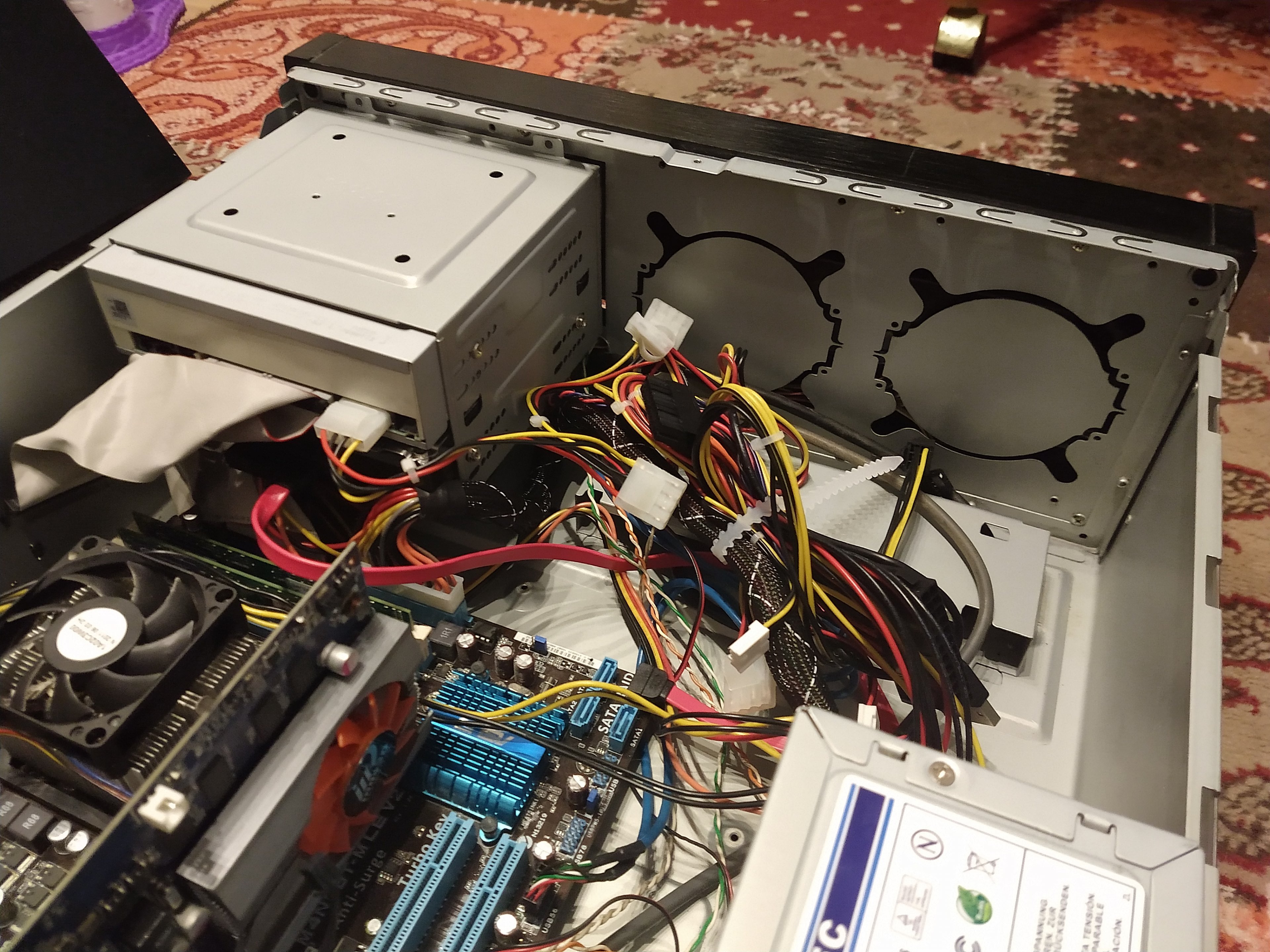

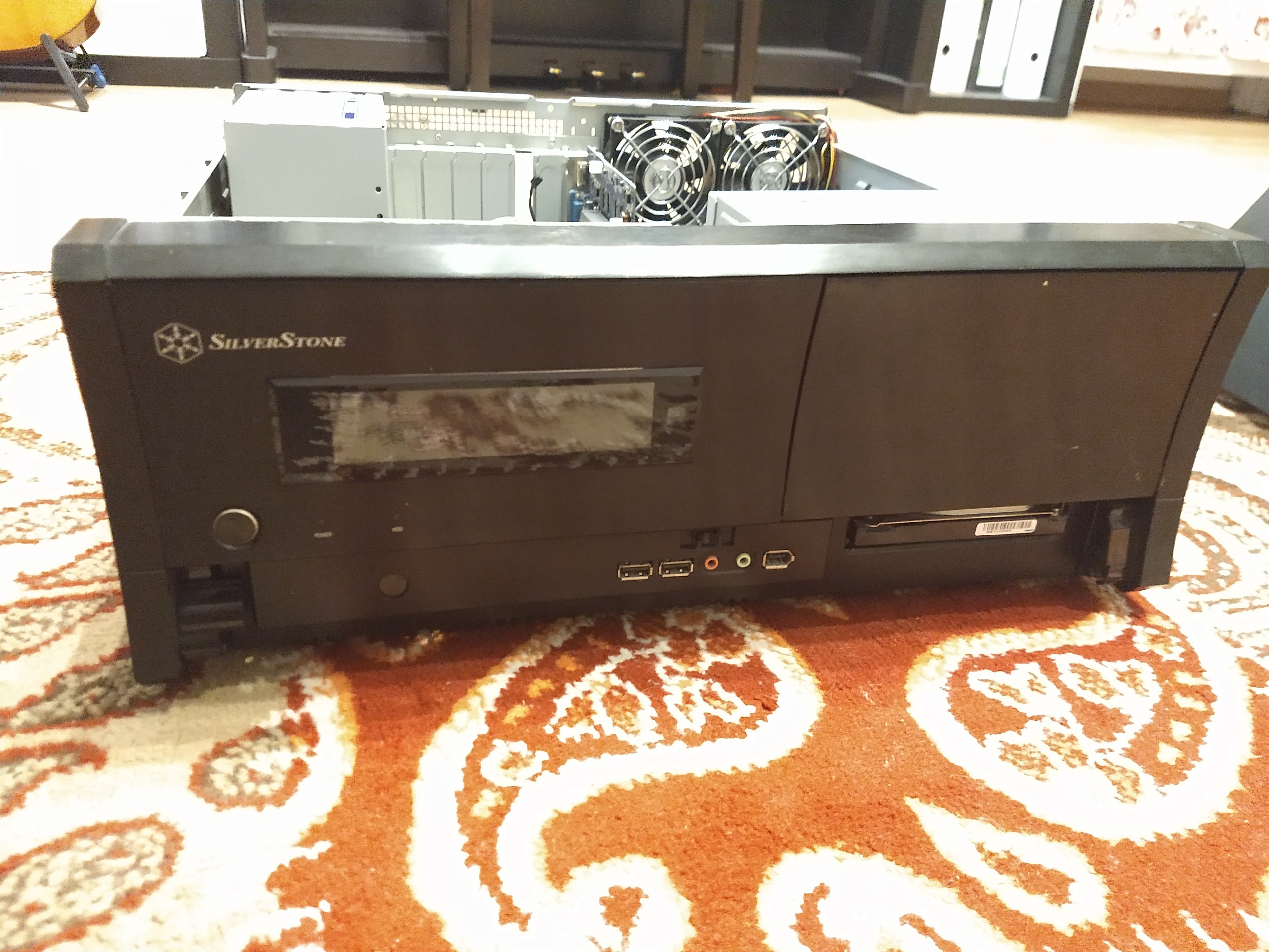

Front

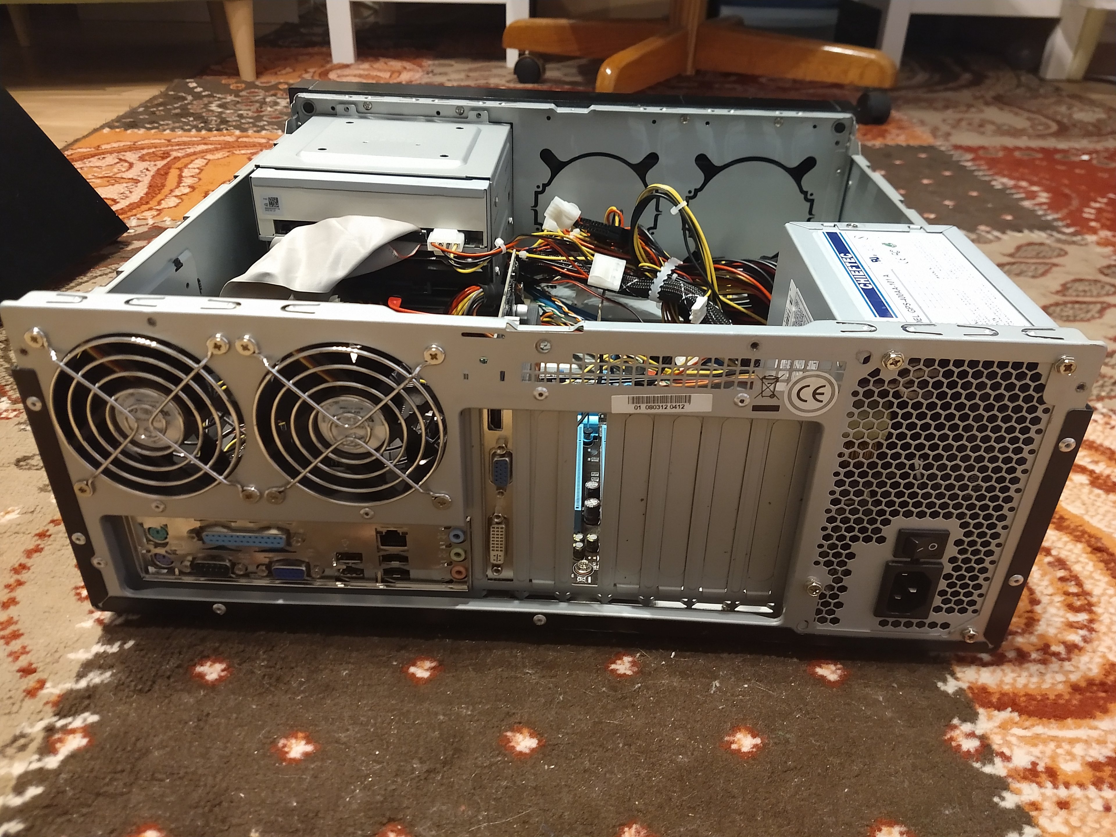

Oh cool, hinten sind ja schon zwei 80er und nen 120er hast auch schon besorgt.
Vorne könnte echt genug Platz für den 120er sein. Noch besser wäre, wenn Du zwei nebeneinander reinbekommen würdest. Miss mal nach ob das klappt? Falls ja, bitte noch ein 120er für 1€.
Heck
Falls die hinteren beider 80er nicht auf 5V anlaufen. Dann klemm Sie auf 7V (würde ich ohnehin bevorzugen da auf 5V evtl. zu wenig Förderleistung). Du weiß wie das geht?
Deutlich flexibler wäre natürlich sie über das Mainboard zu regeln. Schon mal (z.B. mit Speedfan) versucht? Es kann sein, dass nicht alle Fan-Anschlüssen auf dem Mainboard regelbar sind. Wobei allzu viel Auswahl hast Du gar nicht, da das Mainboard nur 1x 4-Pin und 1x 3-Pin hat. Zur Not gäbe so Verteilerkabel, so dass man mehrere Lüfter über einen Anschluss betreiben/regeln kann.
Die silbernen Schutzgitter innen und außen an den Hecklüftern würde ich entfernen = weniger Luftverwirbelungen = leiser.
Seite
An der vorgesehenen Stelle an der Seitenwand würde ich unbedingt einen 80er Lüfter (einblasend) setzen, damit der CPU-Kühler direkt mit Frischluft versorgt wird. Mit etwas basteln könnte sogar ein 92er passen.
CPU-Kühler
Sofern von der Höhe machbar würde ich für die CPU einen Tower-Kühler mit Blasrichtung Heck montieren, damit der Airflow von vorne nach hinten nicht gestört wird.
Netzteil
Das Netzteil würde ich versuchen zu drehen, so dass dessen Lüfter zusätzlich die Luft aus dem Gehäuse absaugt.
Grafikkarte
Brauchst Du die extra Grafikkarte wirklich? Ansonsten wirf sie raus und nutze doch die Onbard GeForce 7025.
Ist der Grafikkartenlüfter irgendwie per Software regelbar?
Über einen Fan-Anschluss auf dem Mainboard regeln?
Oder den Stecker abmachen und auf 7V direkt ans Netzteil klemmen.
Falls den eigentlichen Kühlerkörper der Grafikkarte eine Plastikabdeckung verdeckt (erkennt man auf den Fotos nicht richtig), runter damit und dann ein größerer Lüfter mit 2 Gummis drauf. z.B. noch ein 120er für 1€. :D
Vergiss nicht, dass die Lüfter auf 5V/7V gedrosselt nur noch einen Bruchteil des ursprünglichen Luftdurchsatzes bringen. Das musst Du mit mehr Lüfter kompensieren. Ich würde also Maximalbestückung anstreben und nicht bei der Anzahl knausern.
