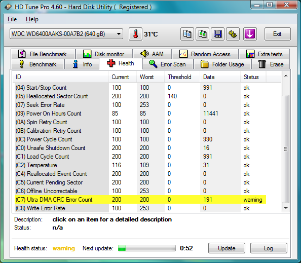

Falls du die HD-Tune Freeware verwendest, zieh dir bitte mal die aktuelle Trail Version von HD-Tune Pro und mach einen Screenshot von den Smart-Werten (Health-Reiter).

Es betrifft nur diesen Fehlerwert:
ULTRA DMA CRC Error Count.

Die Fehler treten ja wirklich auf:
Dauerleuchten der Platten-LED und kompletter Freeze...
Die WD-Festplattendiagnose ergab keine Fehler.

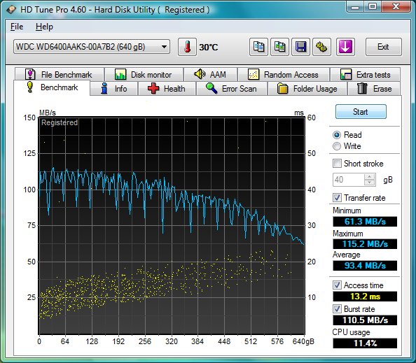

So sah das vorher nicht aus! Keine Spitzen nach unten, sondern ein leichte Kurve.
Sind jetzt 93MB/s statt 88MB/s gestern, aber keine 100MB/s.
Burst Rate war 150MB/s.
Ich würde sagen, fang schon mal an deine wichtigen Daten zu sichern und schau dich nach dem Ersatz für die Festplatte um.

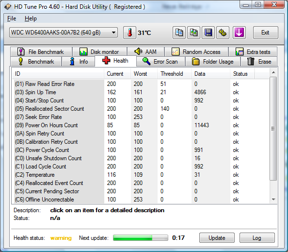

@Demolition-Man
Es wäre schön, wenn du darauf geachtet hättest, dass alle Smart-Attribute zu sehen sind. Die "Raw Read Error Rate" ist nicht unwichtig, und gerade die ist nicht zu sehen.
Die Smart-Werte, die zu sehen sind, deuten noch nicht auf ein Defekt des Laufwerks hin. Wenn auf dieser Festplatte das Betriebssystem installiert ist, sind die Einbrüche normal und müssen nicht unbedingt auf ein Problem hinweisen. Dass das Benchmark-Ergebnis zwischen verschiedenen Durchläufen und auch Programmversionen leicht schwankt, ist auch nicht ungewöhnlich.
Du hast zwar geschrieben, dass du die üblichen Verdächtigen "gecheckt" hast (was auch immer das bedeuten soll), aber hast du auch mal das Datenkabel ausgetauscht und mal den SATA-Port gewechselt?
Der "Ultra DMA CRC Error Count" ist ein Zähler von Übertragungsfehlern, der nicht zurückgesetzt wird. In aller Regel liegen solche Fehler an einem defekten oder nicht richtig sitzenden Datenkabel. Von daher sollte man es austauschen und eine Zeitlang beobachten, ob sich der Data-Wert weiter erhöht oder stabil bleibt. Diese Übertragungsfehler können auch schon eine ganze Zeit zurückliegen und gar nicht mehr aktuell sein.

Also die Platte ist laut den Smart-Werten gesund. Und glaub mir, die Einbrüche kommen auch mit dem AMD-Treiber. Dass es beim letzten Benchmarkdurchlauf so viel sind, kann auch an einer unterschiedlichen Einstellung der Blockgröße von HD-Tune Pro liegen.

Der Fragmentierungsgrad ist bei einem Low-Level-Benchmark, wie diesem, absolut egal, da nicht auf Dateisystemebene gebencht wird.
