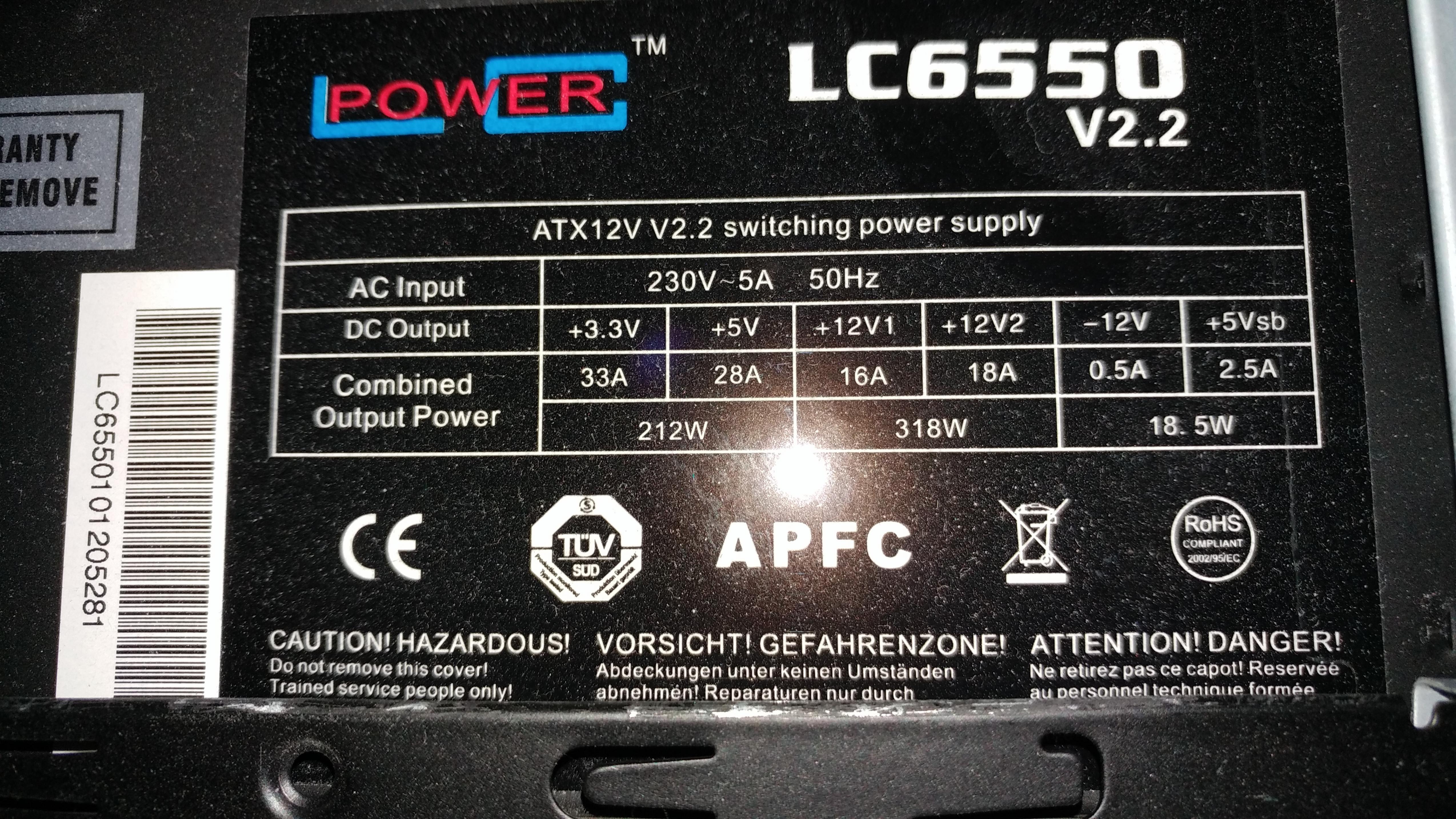

kannst du mal ein foto vom aufkleber auf deinem NT machen? von dem teil gab es verschiedene, unterschiedlich gute versionen. oder man kauft sich einfach direkt ein aktuelles und ordentliches NT. kostet mit ~50€ auch keine unsummen.

Du hattest natürlich recht. Der Freezer liegt bei meinen Ersatzteilen, der Boxed Kühler kühlt den Prozessor.
Anbei ein Foto vom Netzteil.
@ TE:
das NT hat in nem aktuellen gamingrechner nichts verloren. ein neues ist pflicht. gut und günstig: be quiet! Pure Power 10 400W/500W
