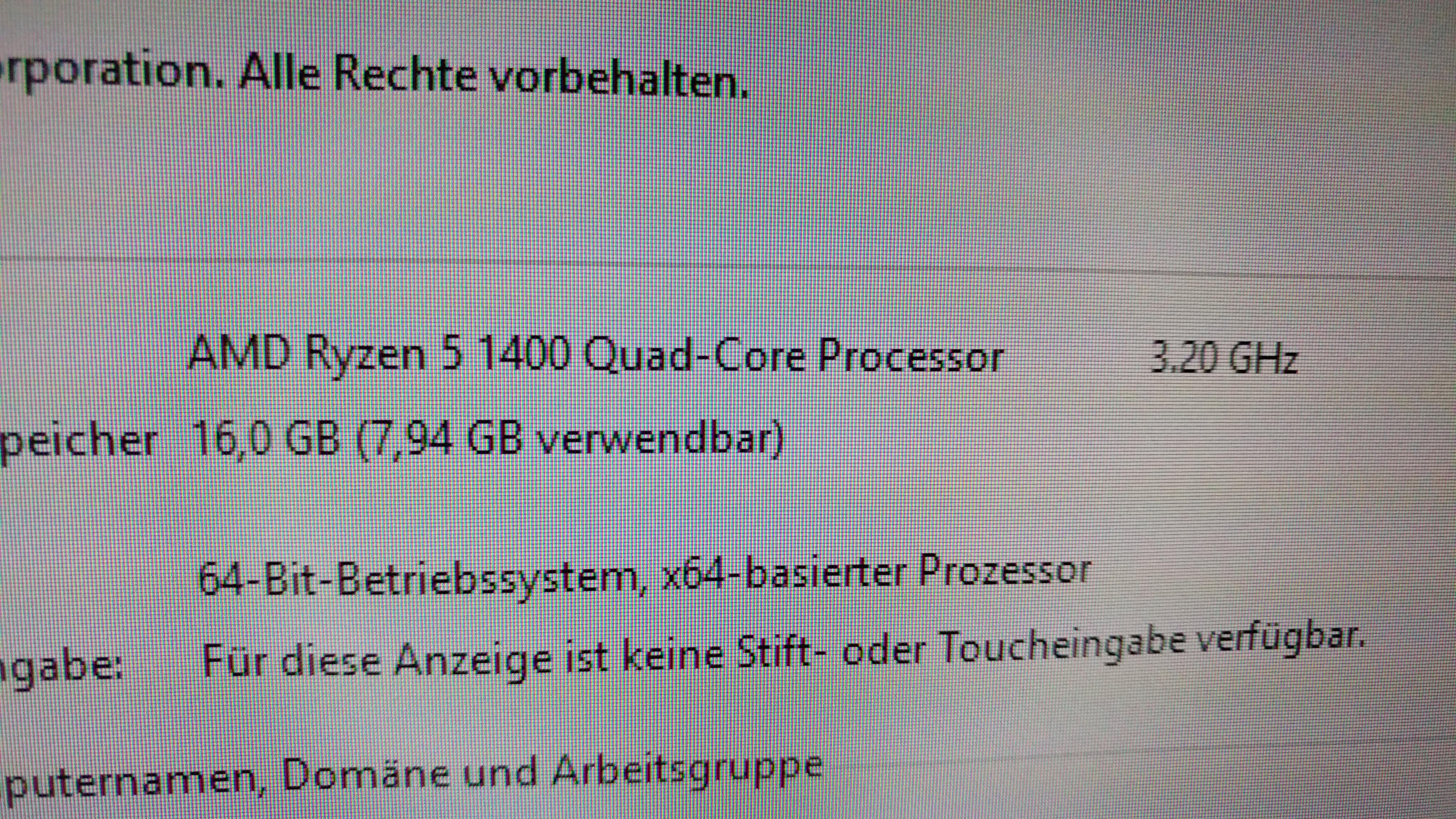

Und zwar erkennt das BIOS zwar beide RAM-Riegel, zeigt beim Memory aber nur 8192 MM statt 16 GB an. Auch in Windows wird dann natürlich eine Meldung ausgegeben, dass von 16 GB erkanntem RAM nur 7,92 verwendet werden können.
Kann es sein, dass der RAM nur einzeln verwendet werden kann? Die Produktbeschreibung hier macht zumindest den Anschein. Habe vor dem Kauf extra darauf geachtet, da hieß es in diversen Foren, dass das kein Problem sei. Könnte natürlich auch sein, dass da von einem anderen RAM (z.B. 16GISB) ausgegangen wurde.
Beide Riegel werden wie gesagt erkannt, funktionieren einzeln auch problemlos, nur eben nicht zusammen. Bin wieder für Tipps sehr dankbar!

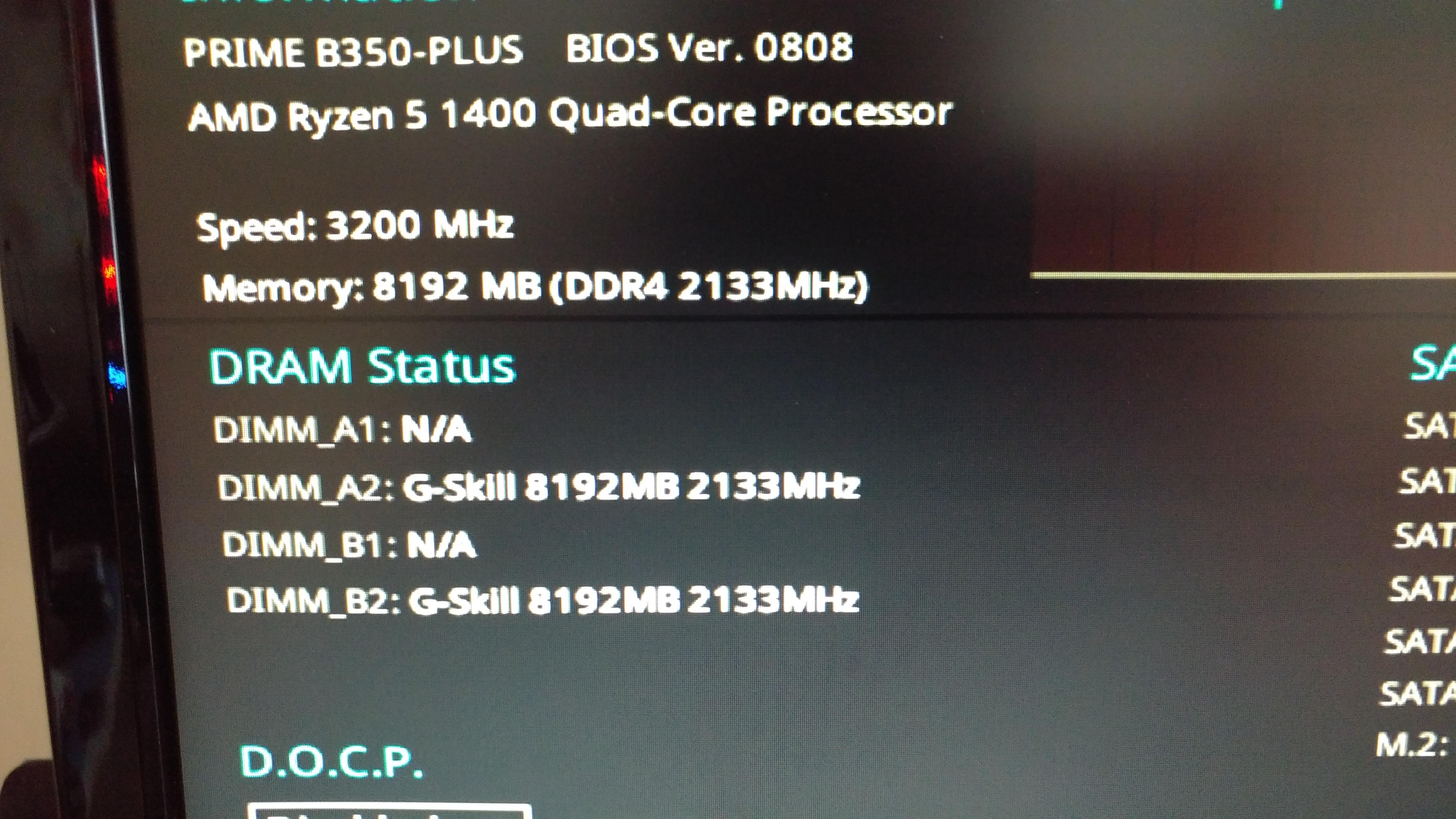

Habe mittlerweile extra die in der QVL enhaltenen RAM-Riegel nachgebaut und habe jetzt mit Mainboard, CPU und RAM exakt die Zusammenstellung, die hier im Forum bei der Kaufberatung empfohlen wird.
Dennoch gleiches Phänomen: BIOS zeigt mir insgesamt nur 8192 MB an.
Edit: Eben alle Kombination getestet.
A1 B1 8GB
A1 B2 8GB
A1 A2 kein Bild/Piepen
A2 B1 8GB
A2 B2 8GB
B1 B2 kein Bild/Piepen
Einzeln (jeweils mit beiden Riegeln):
A1 tut
A2 tut
B1 kein Bild/Piepen
B2 kein Bild/Piepen
Hmmm.
Ich habe wie im Handbuch beschrieben die Riegel in Slot A2 und B2 gesteckt - funktioniert. Abweichend von deiner Konfiguration habe ich allerdings den Ryzen 5 1600 verbaut, auf den verfügbaren Arbeitsspeicher sollte das aber mMn keine Auswirkungen haben.
Meine Idee wäre jetzt ein Bios-Update. Möglicherweise wäre es sinnvoll dein Problem mal im Bereich „Arbeitsspeicher“ in einem neuen Thread darzustellen, vielleicht hat da ja jemand ne Idee.
Tip: Screenshots im Bios sind mit der Taste F12 möglich, allerdings muss ein USB Stick zum abspeichern angeschlossen sein.
Ich drück dir die Daumen, irgendwie wird sich dein Dilemma lösen lassen.
Habe es schon mit BIOS 0808 und 1002 versucht, gleiches Ergebnis.
Ich habe mittlerweile einige ähnliche Fälle gefunden, in denen im Endeffekt ein Neueinsetzen der CPU geholfen hat. War bei mir aber leider nicht der Fall. Pins sind keine verbogen, könnte mir höchstens vorstellen, dass der Mainboard-Sockel in irgendeiner Art beschädigt ist.

Es war tatsächlich das Mainboard. Habe es umgetauscht bekommen, das neue eingebaut und alles funktioniert! Endlich :schluck:
