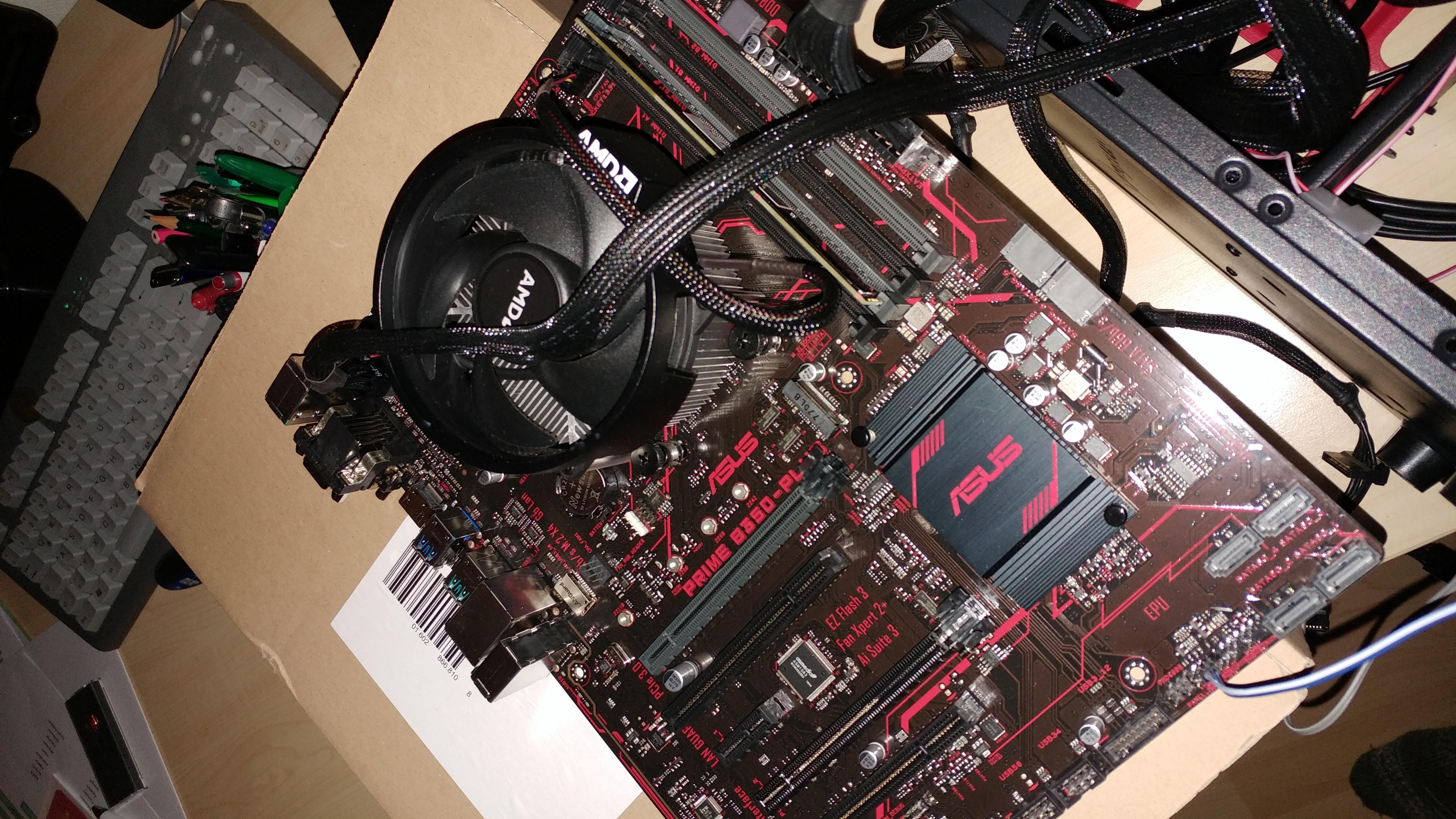

Gut wenn die alle an der richtigen Stelle sind ist alles gut .
Trotzdem, bau mal da Mainbord wieder aus nur um alle eventualitäten auszuschliesen .
Lege es auf eine Holzplatte Tisch oder Pappdeckel , also so das jeder falsche stromfluss auzuschliesen ist .
dann versuche es nur mit Bord, CPU ( mit Kühler ), RAM neuzustarten , bei mir war es zb. letztes mal eine kaputte Lüftersteuerung
( im Gehäuse integrierd )die ein hochfahren verhindert hat .

In dieser Konfiguration sollte das Board zumindest einen beepcode ausgeben können, dass die GPU fehlt. (Wenn ein Speaker angeschlossen ist, bzw einer auf dem Board vorhanden ist.)
Wenn das funktioniert, würde ich die im Gehäuse verbliebenen 6-kant Abstandshalter überprüfen, dass nur da welche sind, wo auch grosse (metallisierte) Bohrungen im Motherboard sind.
Dann das Board wieder ins Case verpflanzen und die GPU einbauen.

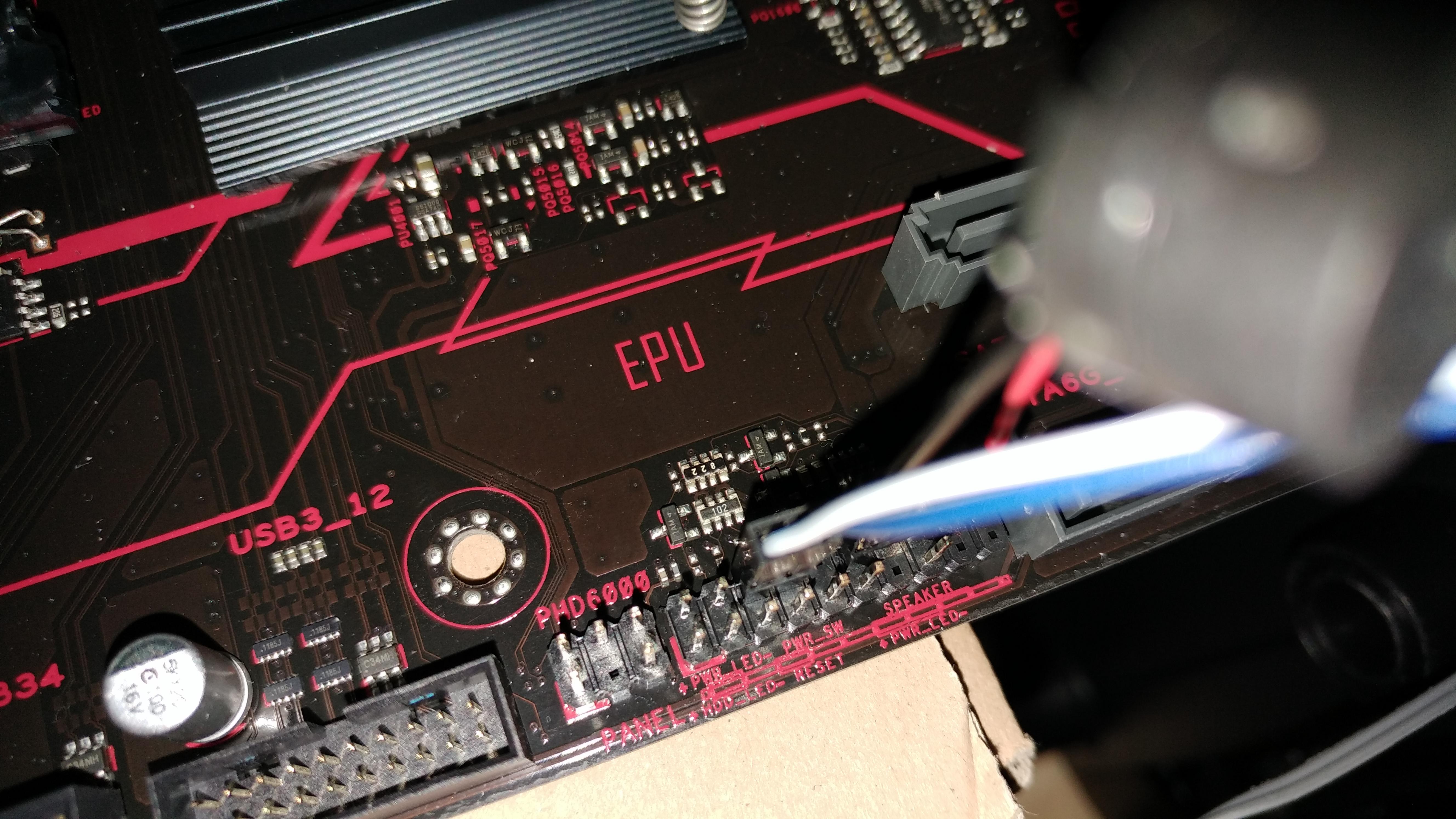

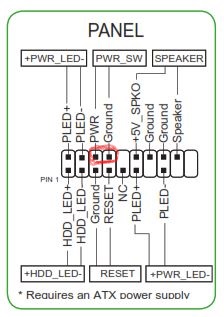

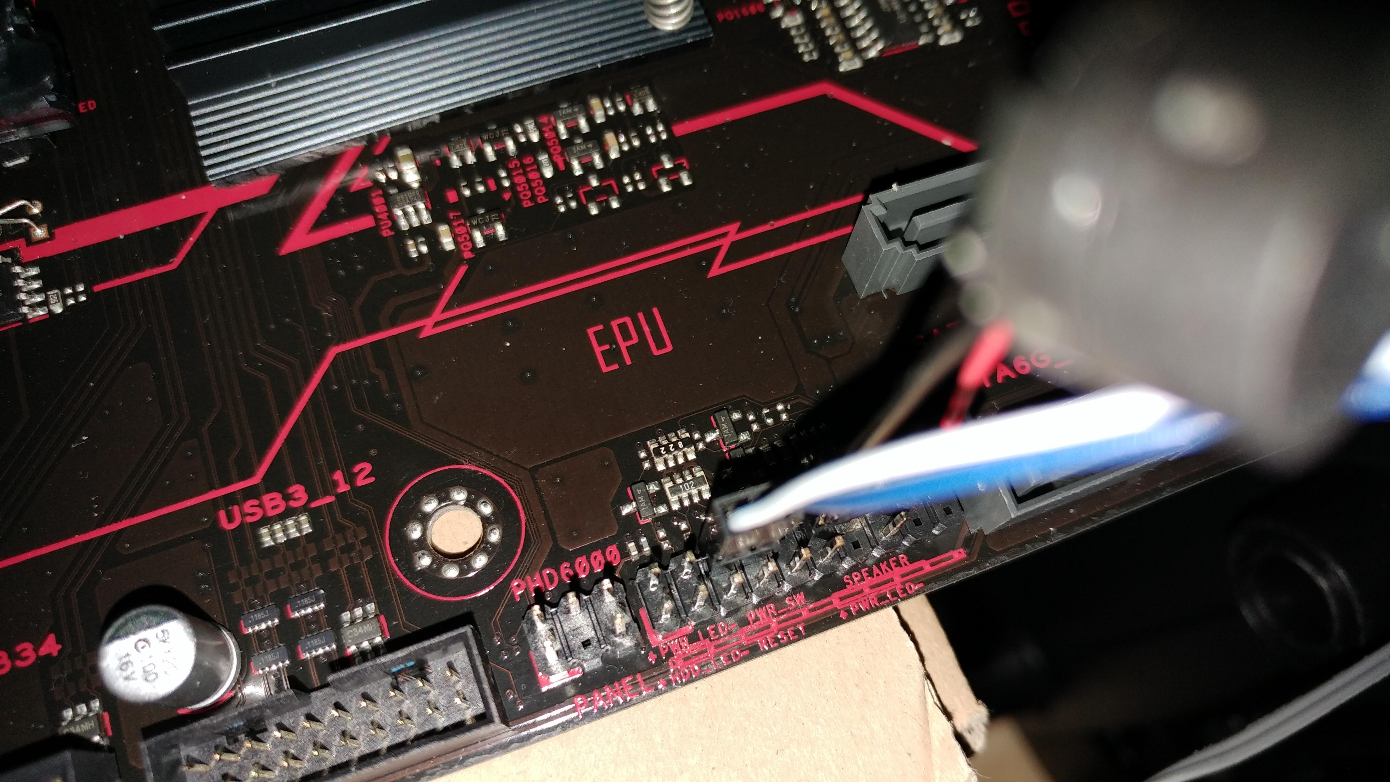

znarfw schrieb:Man kann auf dem Bild schlecht erkennen ob der Power-SW an den richtigen Kontakten angeschlossen ist, bei Vergrößerung wird's unscharf.
Mach nochmals ein Bild aber nur vom Panel-Stecker.
Für mich sieht es aus als wenn der PWR Schalter an der falschen Stelle angeschlossen ist.
