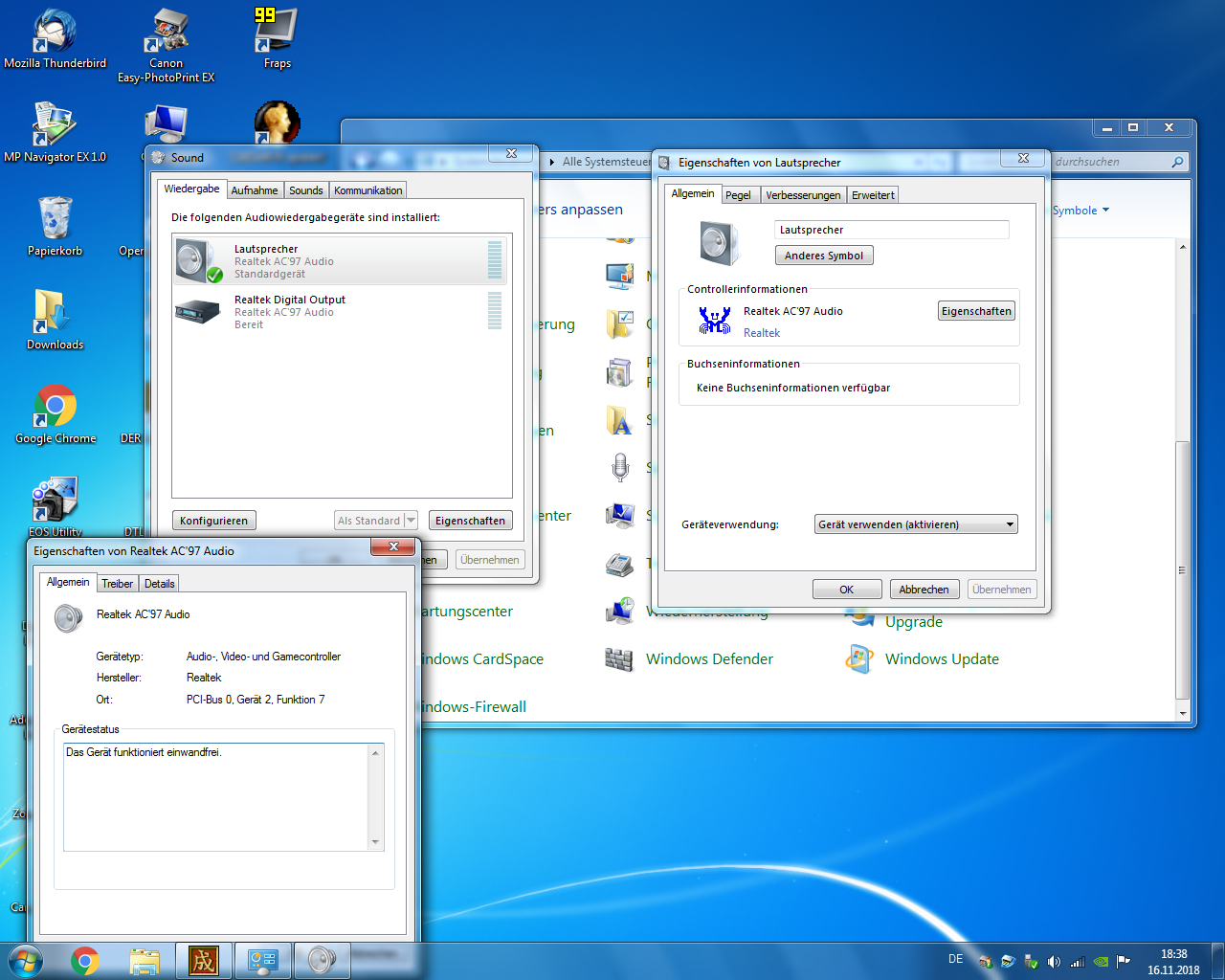

@von Schnitzel, was genau möchtest du sehen? Ich hab hier mal ein paar Menüs aufgemacht, siehe Anhang.
Eigentlich genau das.
Die Soundkarte wird erkannt. Wäre dort nichts zu sehen, gäbe es eine klare Erklärung.

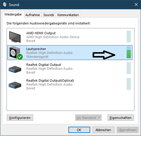

Welches Board und wo ist der Lautsprecher angeschlossen, hinten am grünen Klinkenport? Wenn der Sound aufgerufen ist wo der Haken gesetzt wird das AC97 als Standard gesetzt wird, wenn Du Musik abspielst, bewegt sich der Pegel?
