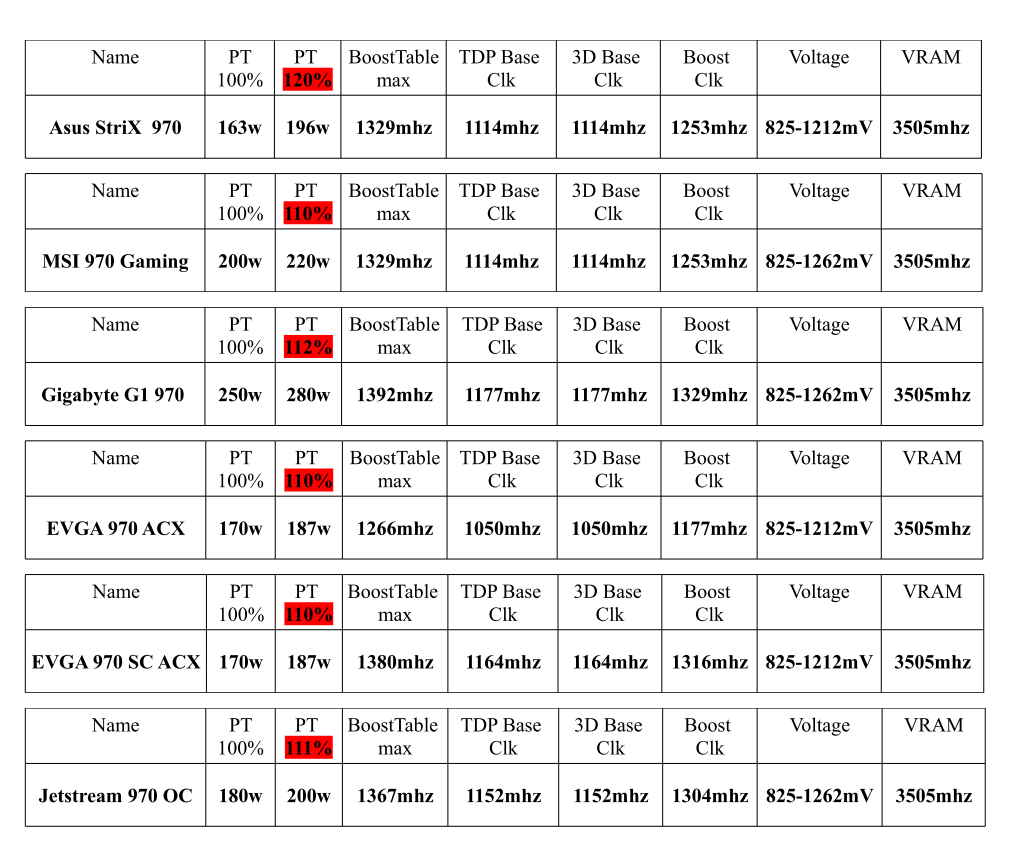

Das kann man so nicht sagen, da gerade die 970 Costums ein teilweise extrem höheres PowerLimit haben (also mehr verbrauchen). Hier mal ne Übersicht was bis jetzt bekannt ist:
Ich würde da ein NT mit mindestens 37A Combined auf der(n) 12V Schiene(n) nehmen um ausreichend Reserven zu haben.
