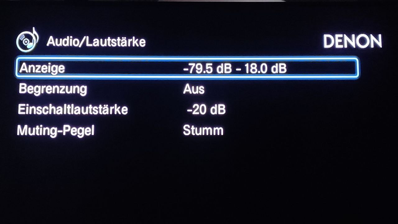

Das kannst du meines Wissens aber auch einstellen, wie sich das mit der Gesamtlautstärke beim Verstärker verhält. Nagel mich jetzt bitte nicht auf die genaue Funktionsbezeichnung fest, aber das kann man alles einstellen und passt auch exakt auf das von dir beschriebene Verhalten: Funktion Ein -> LFE + Main = gemeinsamer Maximalpegel, Funktion Aus -> LFE + Main = unabhängiger Maximalpegel.
EDIT:
Ich habe jetzt mal in den Einstellungen meines Denon geschaut, es gibt noch ein paar weitere wichtige Punkte, die zu beachten sind. Ich weiß allerdings nicht, inwieweit sich das Menü deines mittlerweile viel neueren 3800H von meinem 4000H unterscheidet:

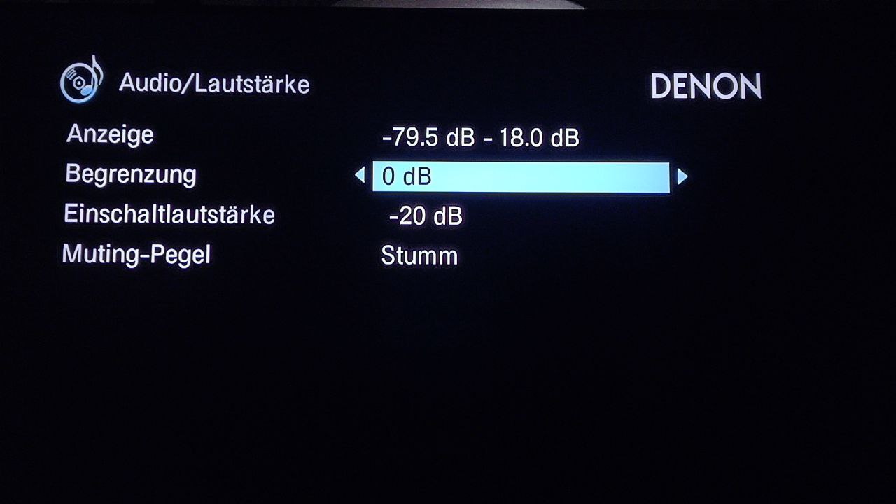

Hier ist es wichtig, die Begrenzung "AUS"zuschalten. Verwirrend kann nämlich insbesondere der folgende Punkt sein:
Wenn du die Anzeuge im dB-Bereich (und nicht im absoluten 0-100/98er Bereich einstellst), dann versteht man fälschlicherweise vielleicht unter "0 dB" dasselbe wie "Aus". de facto ist das aber falsch. Da der Denon 4000H sich in den "Positiv-Bereich" regeln lässt (+18 dB), wären +/- 0dB eben auch deutlich leiser, wenn das wieder als Limit greifen würde.
Ein weiterer Punkt ist dieser hier. Meines Wissens nimmt auch das Einfluss auf den Maximalpegel, der per Volumeregler einzustellen ist. Du kansnt also nicht "maximale Lautstärke" am Volumeregler einstellen und gleichzeitig noch die Einzelkanalpegel manuell anheben. Das wären praktisch "110% eines vollen Glases", wenn du verstehst, was ich meine.

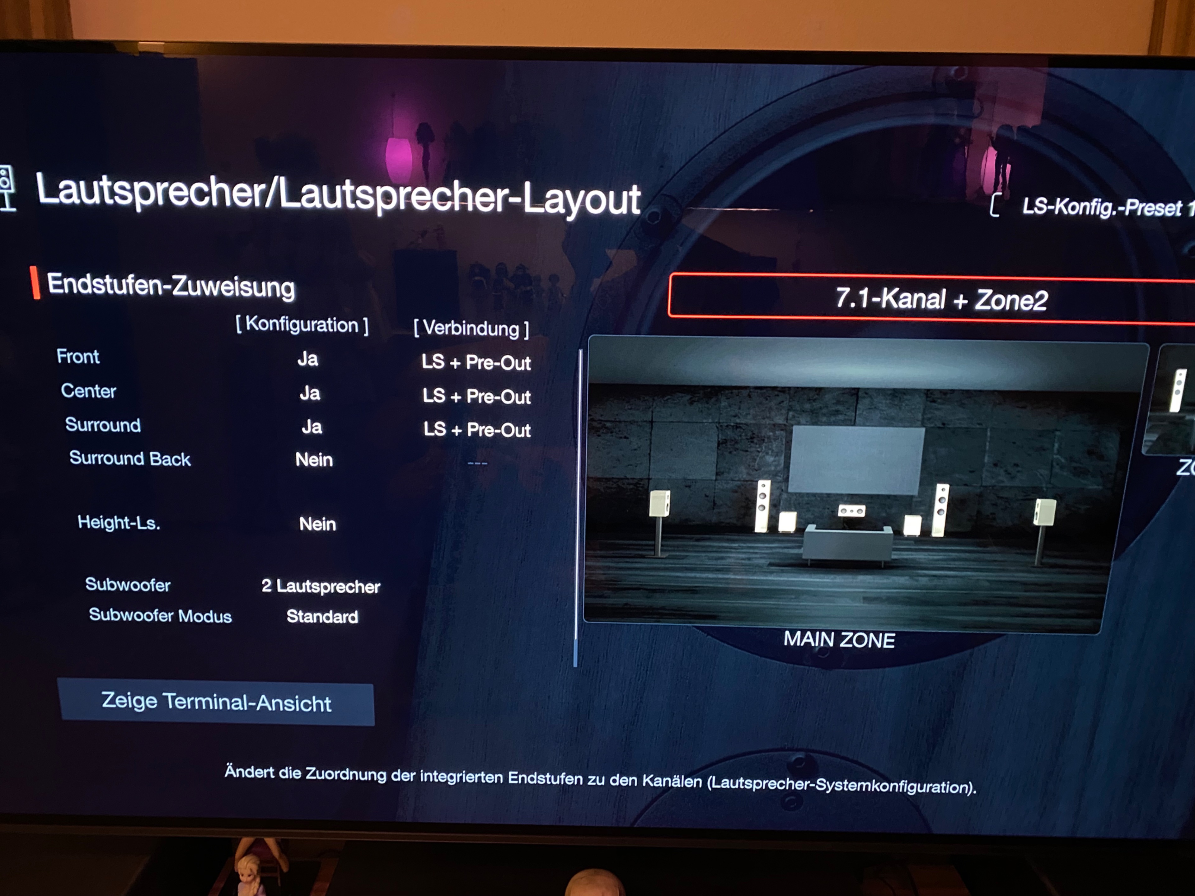

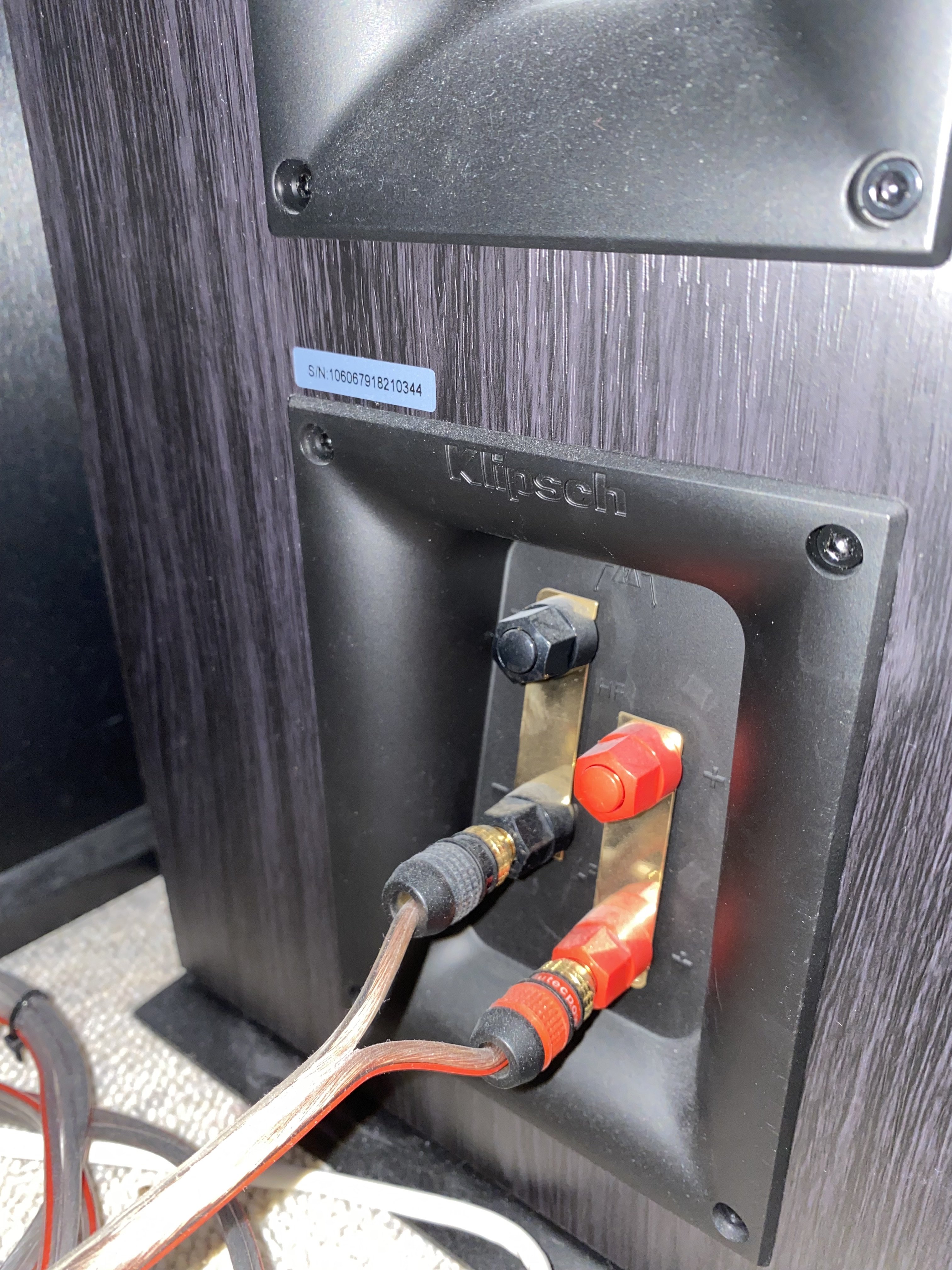

deine Klipsch-Lautsprecher sind Bi-Amping-fähig. Wie sind sie am 3800h angeschlossen und wie waren sie zuvor am 3700h angeschlossen? Und welche Endstufenzuweisung ist im Denon getroffen? Wenn sie z.B. Bi-Amped angeschlossen sind, muss das im Denon auch so ausgewählt werden mit der jeweiligen Endstufenzuweisung.
Und falls du sie noch nie Bi-Amped betrieben hast, dann rate ich dir inständig, das - vollkommen unabhängig von Problemen oder Vorurteilen - einfach mal auszuprobieren. Das kostet dich 2 Minuten deines Lebens (+ Probehören + ein paar Kröten für 2x2,5mm² Lautsprecherkabel) und kann letztlich solch einen großen Unterschied bereiten.

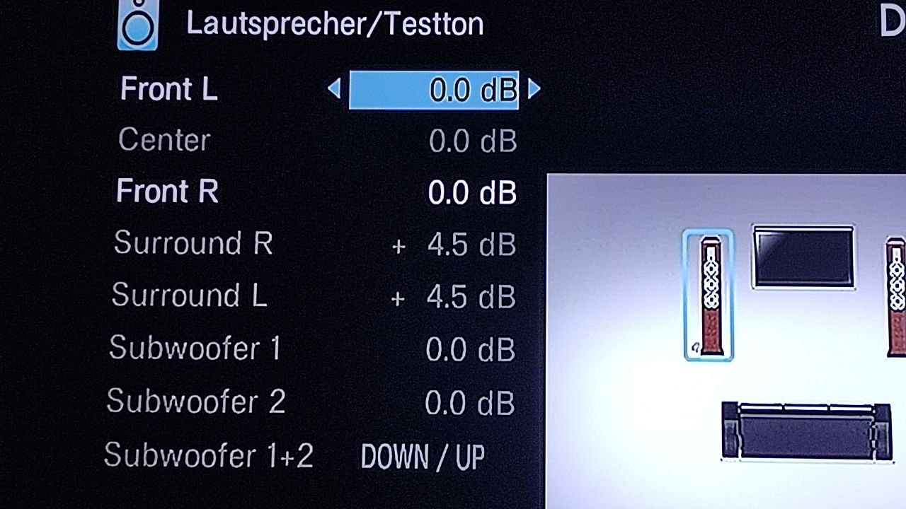

Insgesamt auch nie die Pegel vergessen, welche Du im normalen Betrieb auch anheben kannst. (Nur ein Beispiel) dazu.

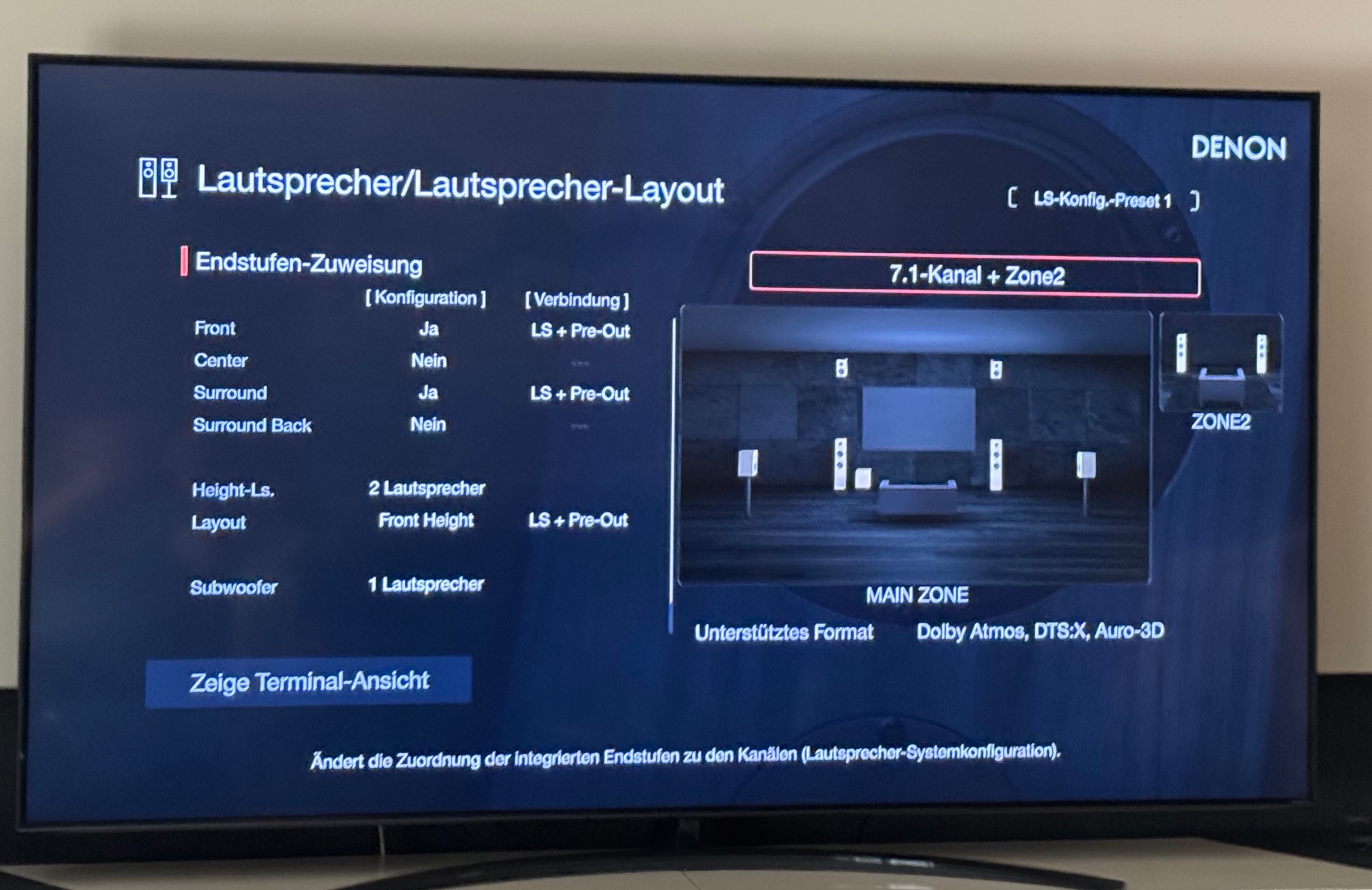

Hi also ich habe die Lautsprecher so angeschlossen und am Verstärker ist 7.1 Kanal +Zone2 eingestellt

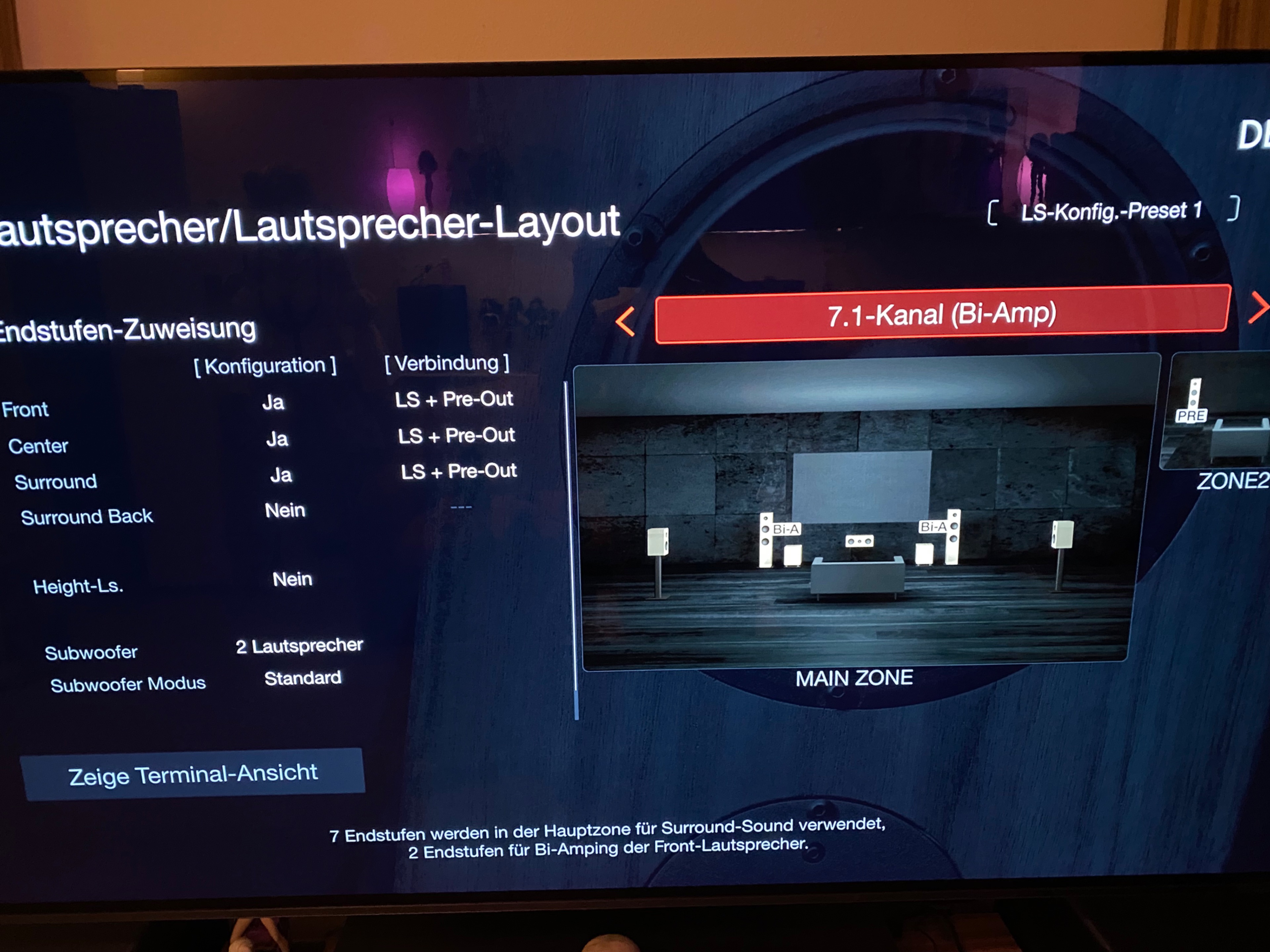

Müsste ich hier auf 7.1Kanal bi amping umstellen wie auf dem 2.Foto?
PS: am 3700er waren die Lautsprecher auch so verkabelt

Ich hab bei mir mal nachgesehen, da ist es so wie auf dem Foto. Außer, dass ich aktuell den Center nicht nutze und dafür Front-High habe, passt das.
Aber bei mir stehen noch die unterstützten Formate, bei Dir nicht, das dürfte durch die Front-High kommen.
