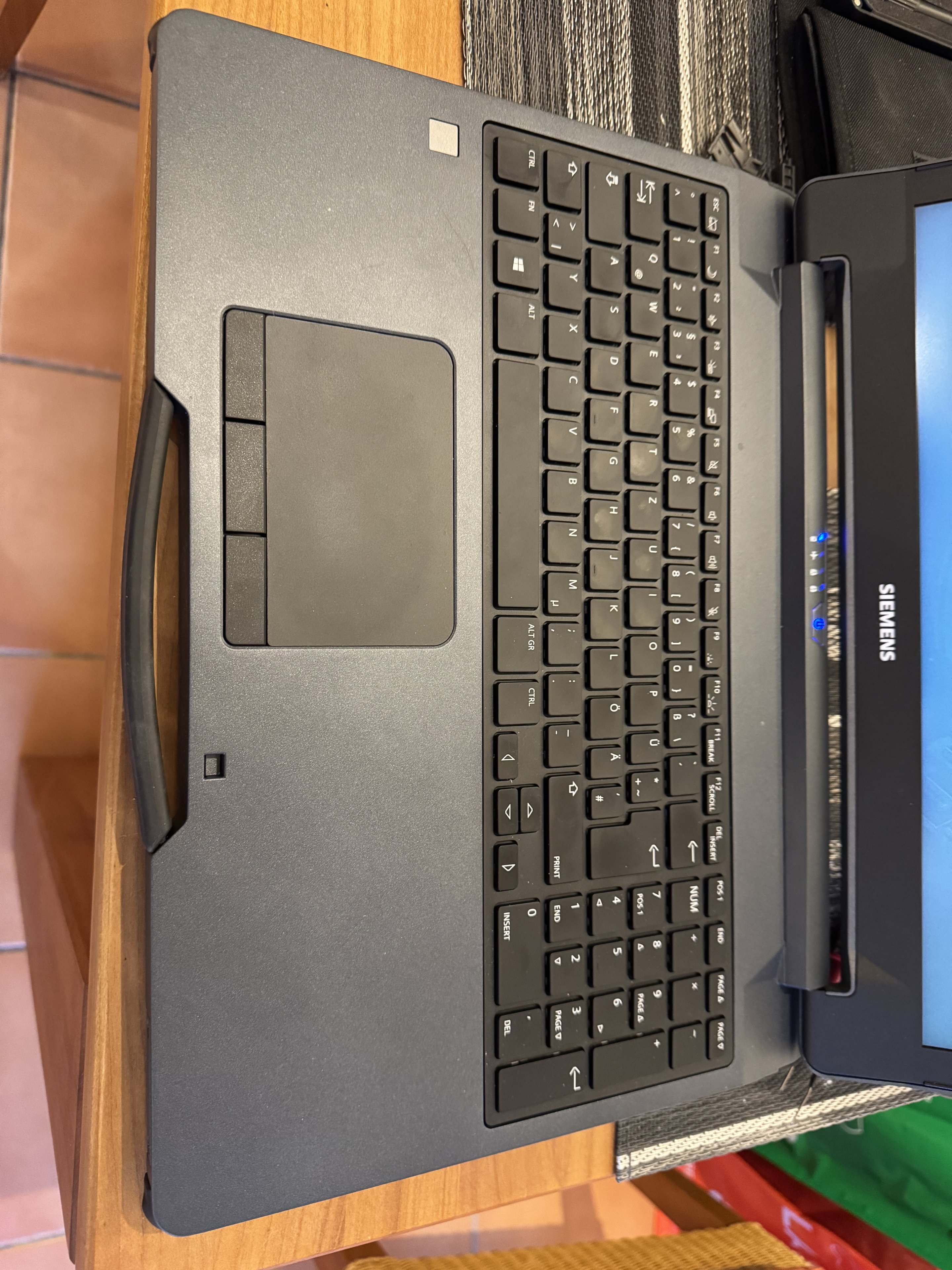

Ich habe ein neues Notebook, leider gab es dieses nur mit Deutscher Tastatur, ich hätte aber lieber das Deutschschweizer Layout. Jetzt frage ich mich, ob es diese Caps auch bei anderen Tastaturen baugleich gibt und ich möglicherweise einfach eine Tastatur oder notebookersatztastatur eines anderen Herstellers nehmen könnte und die Kappen so austauschen könnte. Vielleicht erkennt jemand das Tastaturlayout von einem anderen Notebookhersteller.

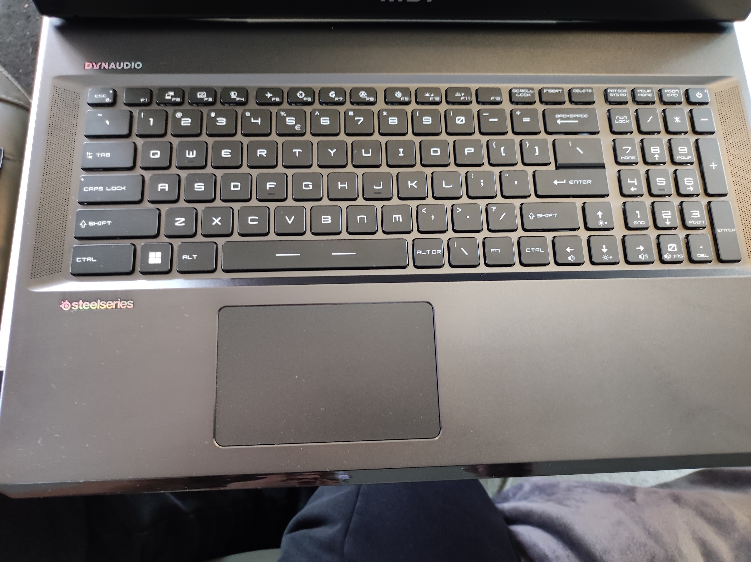

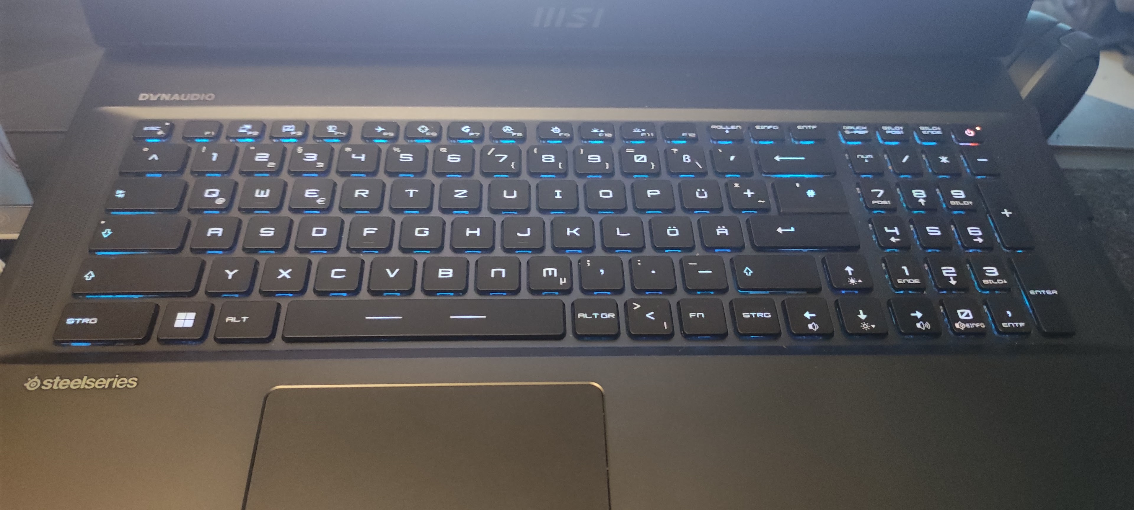

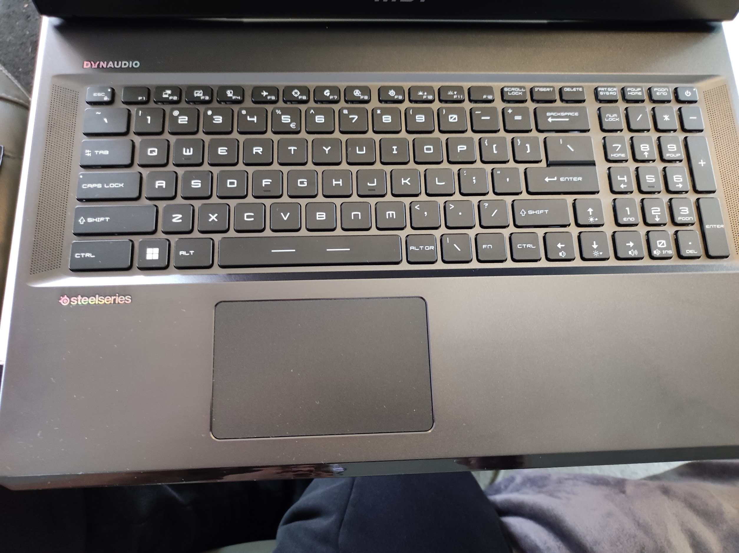

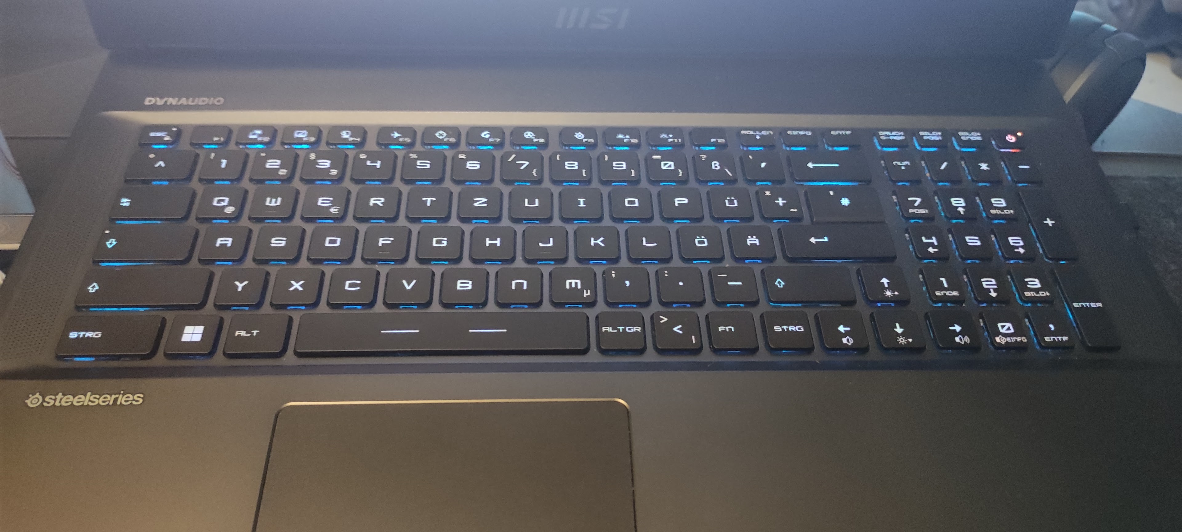

Das ist quatsch. Selbstverständlich lassen sich einzelne Tastenkappen und auch die Mechanik da drunter austauschen. Hier mal ein Beispiel von meinem MSI GE77HX 12UHS, welches original ein US Keyboard hatte. Dort habe ich einfach die Kappen ausgetauscht, da man sonst das komplette Topcover austauschen müsste bei dem Gerät. Vorteil bei dem GE77 ist halt, das MSI das Keyboard bei ganz vielen Geräten verwendet hat, dadurch hatte ich auch mehr als Genug "Spenderkeyboards" rumliegen. Hier mal ein Vorher/Nachher Vergleich.

@vollmi um welches Gerät handelt es sich genau ? Ich würde mal behaupten, das es sich um ein Siemens Simatic IPC MD-57A handelt, das wäre ein Industrielles Programmiernotebook... dafür wirst du vermutlich kaum Ersatzteile bekommen.
Das modell ist ein Siemens IPC MD-57A. Sehr robustes Teil, dass es aber so zu bestellen nur mit einigen wenigen Tastaturlayouts gibt. Deutschschweiz ist da nicht dabei. Meine Hoffnung war, dass es aber eine tastatur von einem anderen Hersteller verbaut hat. Wenn nicht das Tastaturboard, so wenigstens die Tasten.Axxid schrieb:Ein guter erster Schritt wäre es ja, das Modell zu nennen….

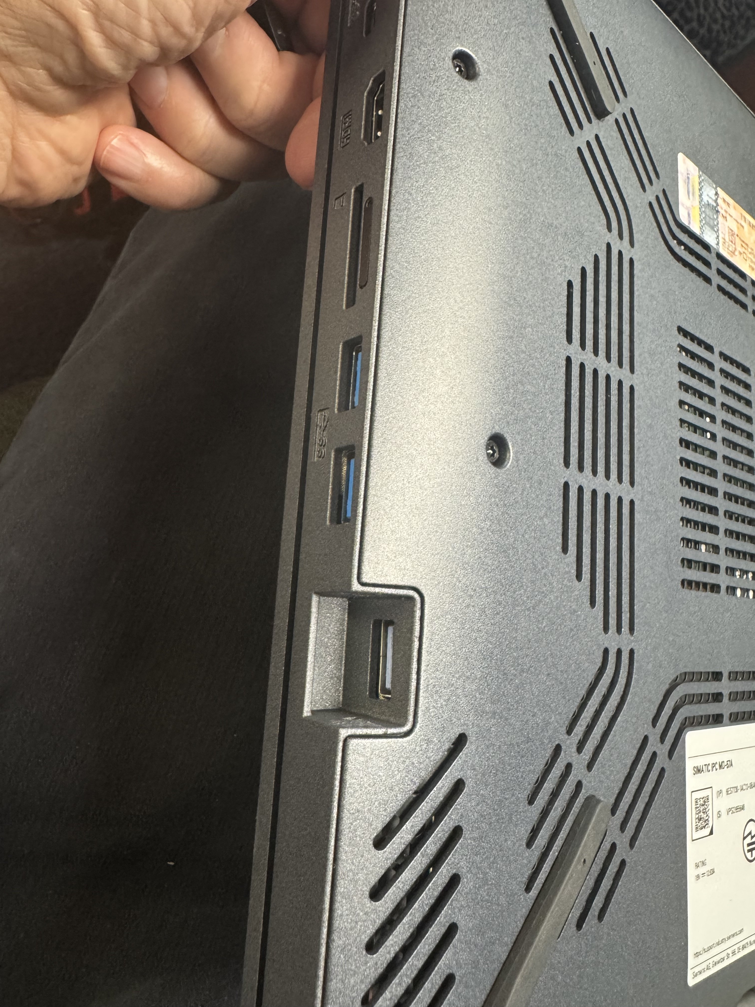

Genau. Ist halt wirklich gut designed. Angefangen von versenkten USB-A port um z.b. Usb dongles abbruchsicher zu verstauen.iTzZent schrieb:@vollmi um welches Gerät handelt es sich genau ? Ich würde mal behaupten, das es sich um ein Siemens Simatic IPC MD-57A handelt, das wäre ein Industrielles Programmiernotebook... dafür wirst du vermutlich kaum Ersatzteile bekommen.
Zum serial port und zwei fixe getrennte Rj45 ethernet ports. findet man halt bei anderen Herstellern nicht so.

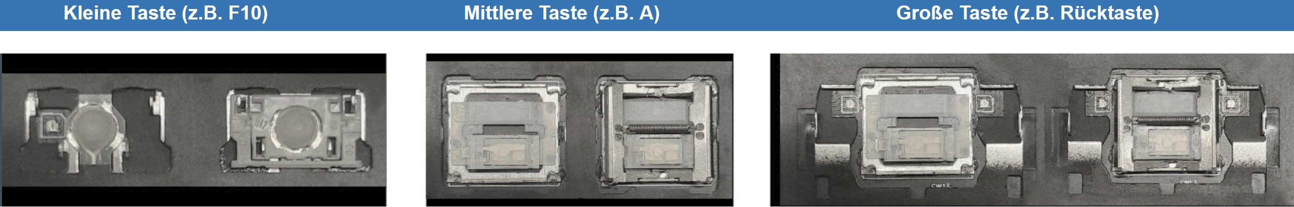

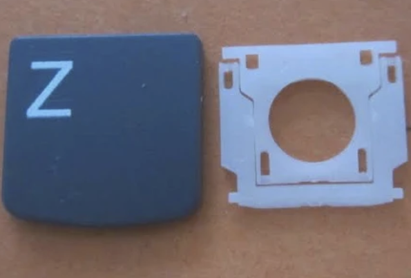

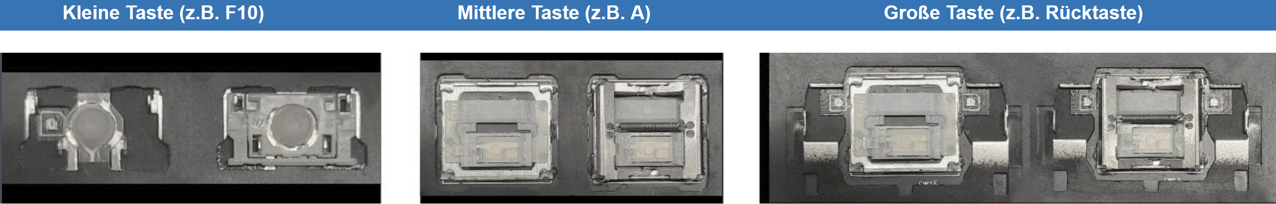

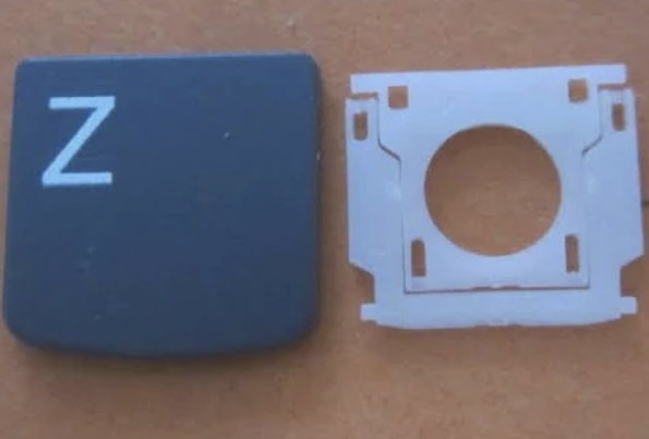

@MaverickM auch bei Lenovo geht das problemlos, denn eine Chiclet Tastatur ist immer gleich aufgebaut. Hier z.B. Keycap und Mechanik von einem billigen Ideapad 330
Einfach mal googeln. Notebookname + Keycap. Ich habe das auch schon bei unzähligen Geräten gemacht und wenn du dir die Liste von Laptoptaste.de mal angeschaut hättest, hättest du auch gewusst, das es wirklich überall möglich ist. Selbst bei den mechanischen Keyboards ist es problemlos möglich, hier z.B. vom aktuellen MSI Titan 18HX
