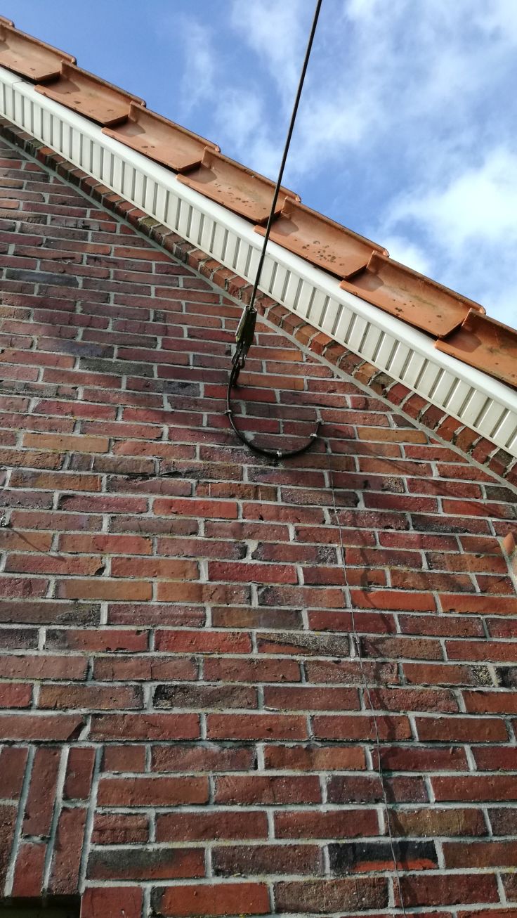

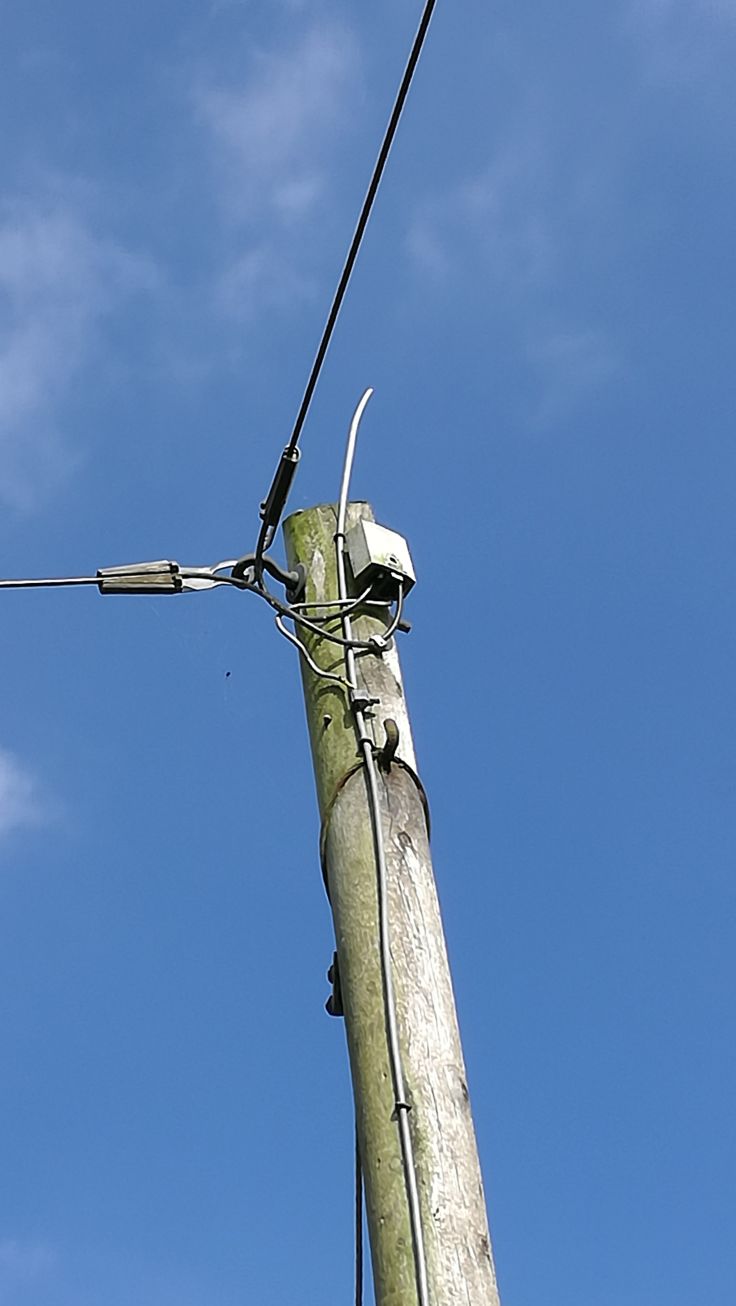

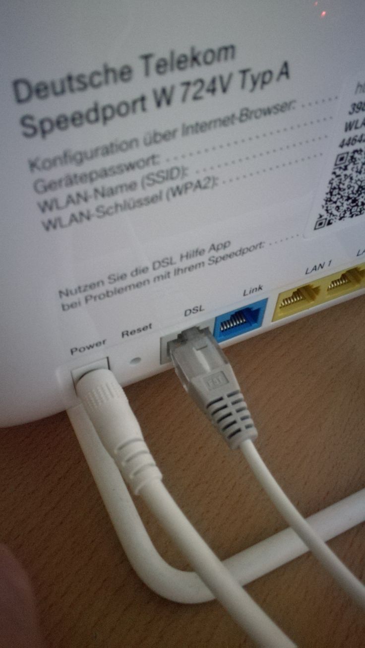

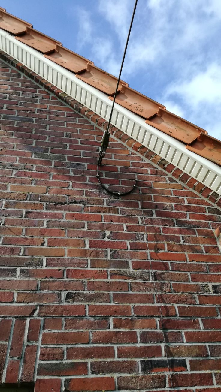

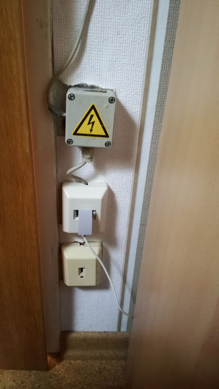

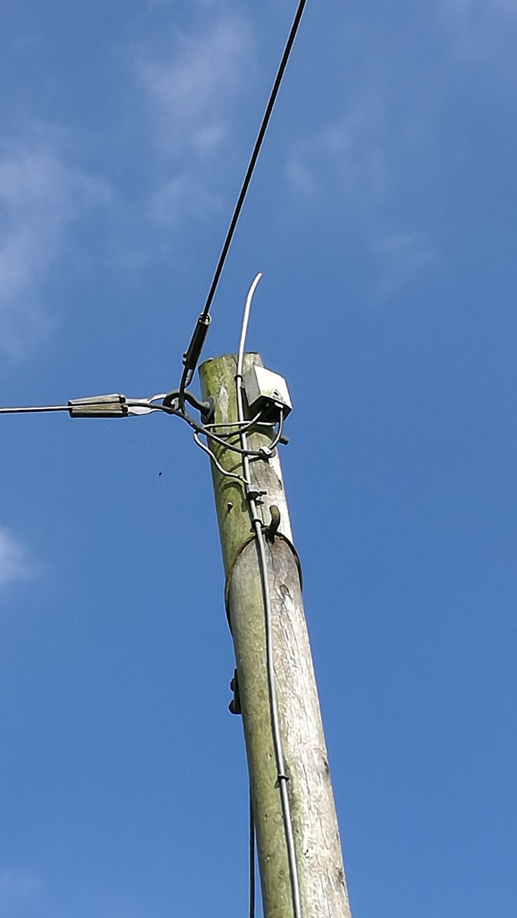

Hier jetzt die Bilder.
- Telefonleitung geht ins Haus.
- Der letzte Mast vor dem Haus. Ist der weiß/graue Kasten der APL?
- Der Anschluss bei mir im Haus. In der mittleren Anschluss-Dose hängt der Router.
Ich bin heute mal die Oberlandleitung abgefahren. Neben mir haben noch zwei weitere Häuser die Oberleitung. Wohne hier nun schon fast drei Jahre und habe da noch nie so wirklich drauf geachtet, wie viele Häuser diese Anschlussart haben.

ja das ist nicht negativ. Luftkabel ist besser, da die Adern dicker sind. Über Luftkabel geht auch VDSL.
Das Problem ist, das offensichtlich die nächste Siedlung, wo das Luftkabel hin geht nicht ausgebaut ist.
Ich möchte Dir wenig Hoffung machen. Bei Deiner Lage kannst Du nur hoffen, das die nächste Siedlung irgendwann ausgebaut wird. Aber diese Siedlungen aus den 70ern mit schwarzen Pfannen auf den Häusern. Da wohnen alles Rentner drin. Die haben an Internet kein Intresse. Da wird wohl erst ein Generationswechsel stattfinden müssen.

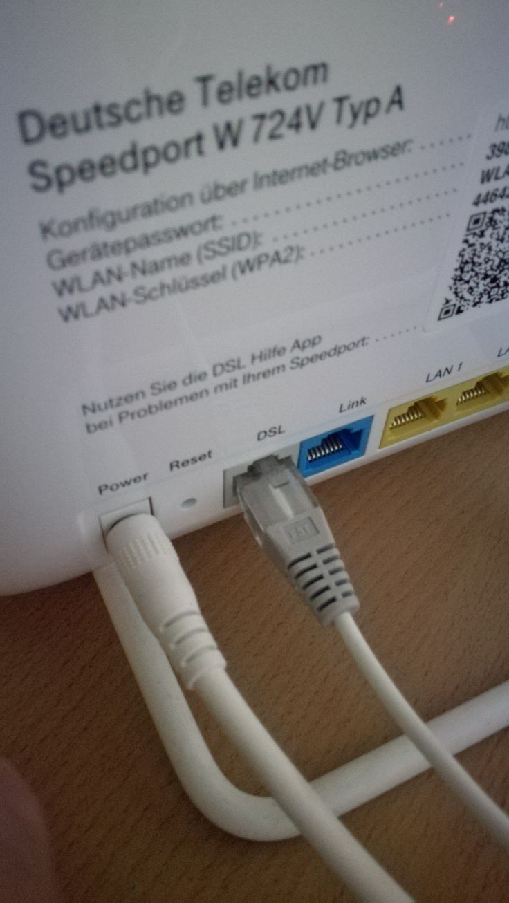

Wo geht denn das Kabel was drin steckt hin von der TAE-Dose? Auf einen Splitter oder direkt auf den Router?
Das ist das entscheidende.
Hi,
von der Anschlussdose geht es direkt auf die DSL-Buchse am Router.
Die Dose mit dem Warnaufkleber (schwarzer Blitz auf gelben Grund) bekommt das Kabel, welches von der Oberleitung kommt.

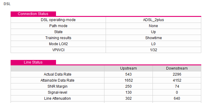

Deine 2296, bzw. bei anderem Modem werden dann vermutlich 2304 angezeigt, sind der Deckel nach oben.
Den musst du erst einmal wegbekommen.
Was dann möglich wäre, würden andere Daten zeigen. Gibt es noch eine Webseitenanzeige auf der so Begriffe wie Dämpfung/Attenuation/... oder SNR/Rauschabstand/... etc. steht?
Versuch doch mal dich in das Backend deines Routers einzuloggen und die im Reiter "DSL" dargestellten Leitungsdaten hier zu posten, dann können wir eine bessere Einschätzung abgeben, was auf dem Draht (die Telefonleitung wird auch "CuDA - Kupferdoppelader" genannt, noch so möglich ist.
Siehe auch:
https://telekomhilft.telekom.de/t5/Geraete-Zubehoer/Speedport-Router-Hidden-Menues/ta-p/3101743
Abgesehen davon, falls die Telekom dich noch mit ADSL1 aufschaltet stünden die Chancen eigentlich nicht schlecht, dass man mit ADSL2+ aus deiner Leitung mehr rausholen könnte. Im Idealfall eine Verdoppelung der Leitungskapazität - dass hängt aber von Faktoren wie der Dämpfung, Beschaltungsgrad im Kabelbündel und Störern ab.
Alles über 40 db Dämpfung ist nicht mehr wirklich gut und die Chancen auf eine 6+ Mbit/s Leitung sinken.

Moin,
Hier der Screenshot aus der DSL Info des Routers:
So weit meine E-Technik Kentnisse noch reichen, ist der SNR Margin Wert die Dämpfung? Anschluss ist ADSL 2+. Mit den anderen Werten kann ich nicht viel anfangen. Vielleicht kann einer von euch da noch etwas mehr zu sagen.
