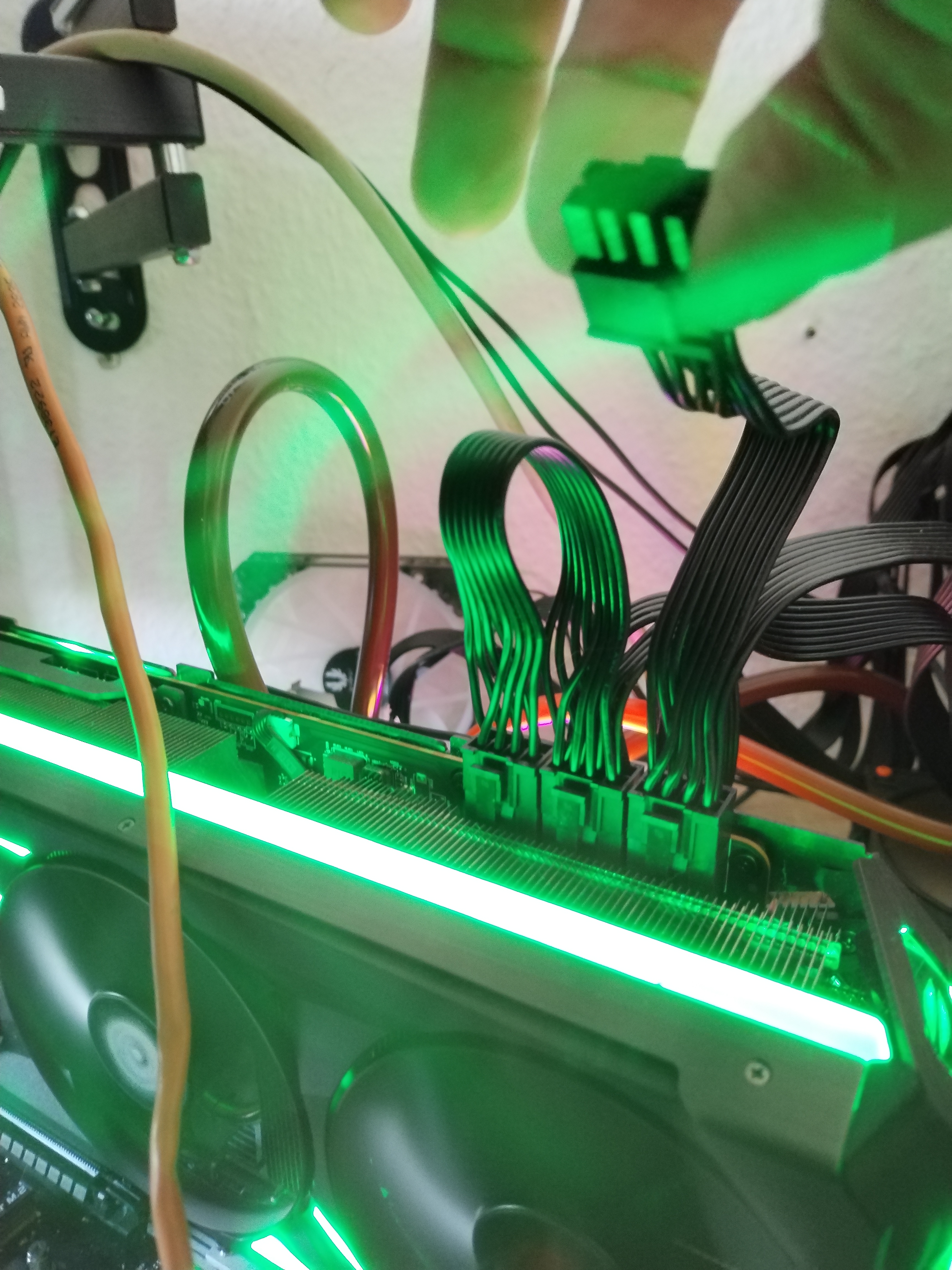

Also ich wollte gerade mein Gigabyte p850gm gegen ein Pure Power 12M 1000W tauschen. Jetzt sehe ich aber das bei dem Netzteil das selbe "Problem" besteht wie bei meinem jetzigen. Und zwar das es nur 2 Anschlüsse für PCIe 6+2 Pin hat, sodass ich ein Kabel direkt in die GPU stecke, das 2. Kabel dann aber doppelt rein stecken muss .. weiß gerade nicht wie Ichs anders erklären soll, siehe Bild.
An sich funktioniert das natürlich, selbst mit dem jetzigen Netzteil, aber wäre es nicht besser wenn alle 3 GPU Anschlüsse seinen eigenen Anschluss am PSU hätten? Oder habe ich da einen Denkfehler drin?

Also was denkt ihr? Doch ein anderes nehmen oder doch das Pure Power 12M und dann einen anschluß vom PSU auf 2 in der GPU splitten

die frage ist nicht direkt ob ichs benötige (also theoretisch ja, da ich 3 Anschlüsse an der Gpu habe), sondern obs sinnvoll ist lieber 3 Kabel von gpu zu psu zu nutzen, oder ob das vollkommen ok ist ein kabel zu splitten.

"Nur" 2 Anschlüsse für PCIE ist eigentlich vollkommen egal.
Bei einem guten Netzteil ist es vollkommen egal ob du die GPU über einzelne Kabel anschließt oder über Y Kabel

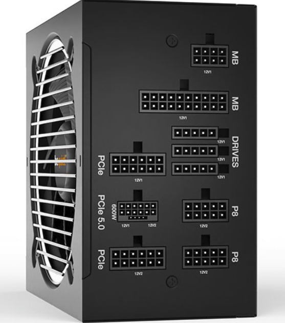

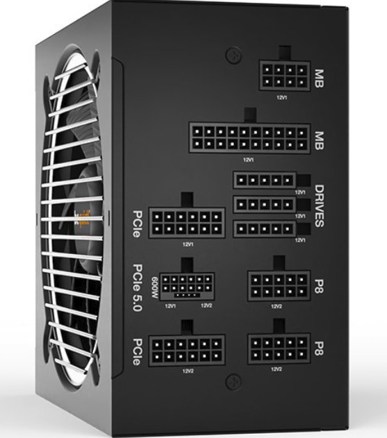

Die neuen BQ haben wie es aussieht 2x PCIe 6+2 und einen PCI 5.0 Anschluss.
Beispiel: BQ PurePower 12 M
Antwort nummer 14. Die erste Antwort auf die frage die gestellt wurde. DANKE! also meinst ich kann das Pure Power 12M ruhig nehmen?
was ist das? das 13m?
EDIT: ne moment .. das könnte auch das 12 sein
naja aber das ist doch mal cpu 4 pin, 2 mal gpu 8 pin oder steh ich grad komplett daneben?
ne wart mal .. das haut beides nicht hin .. hä?!?
So pauschal ist das aber nicht, wenn es sich um ein Multirailnetzteil (wie das bei BQ meistens der Fall ist) handelt muss man sehr wohl genau darauf achten wie eine hungrige Graka angeschlossen wird.
