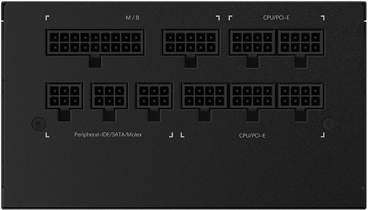

das bild in #16 ist das anschlusspanel des Pure Power 12 M 850W/1000W.
ja, das Pure Power 12 M kannst du nehmen. nur eben auf die aufteilung der 12V-rails achten. die beste lösung sind derartige Y-kabel bei denen der zweite stecker aus dem ersten kommt allerdings nicht. schade dass be quiet! hier nicht (wie bei den versionen bis einschließlich 750W) die kabel beigelegt hat die sich direkt am NT-seitigen stecker teilen.

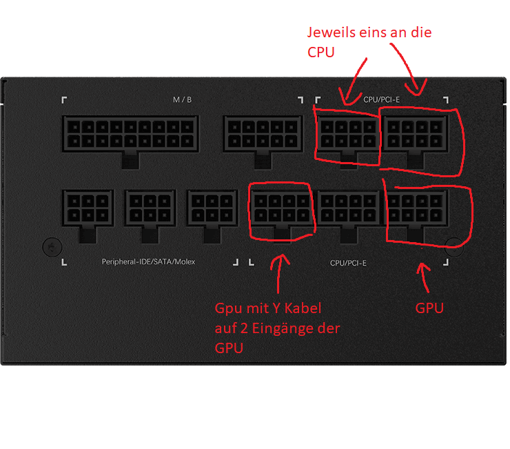

wäre jemand so nett und mal das mal mit paint an welcher anschluss für welches teil wäre?

naja wie soll ich was anschließen? ich meine ich ich seh 2 mal 6 pin (pro reihe, also 12) und 2 mal 5 pin .. da steig ich grad nicht durch .. teilt sich das kabel dann oder wie?

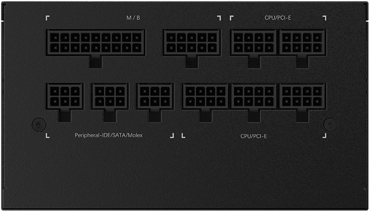

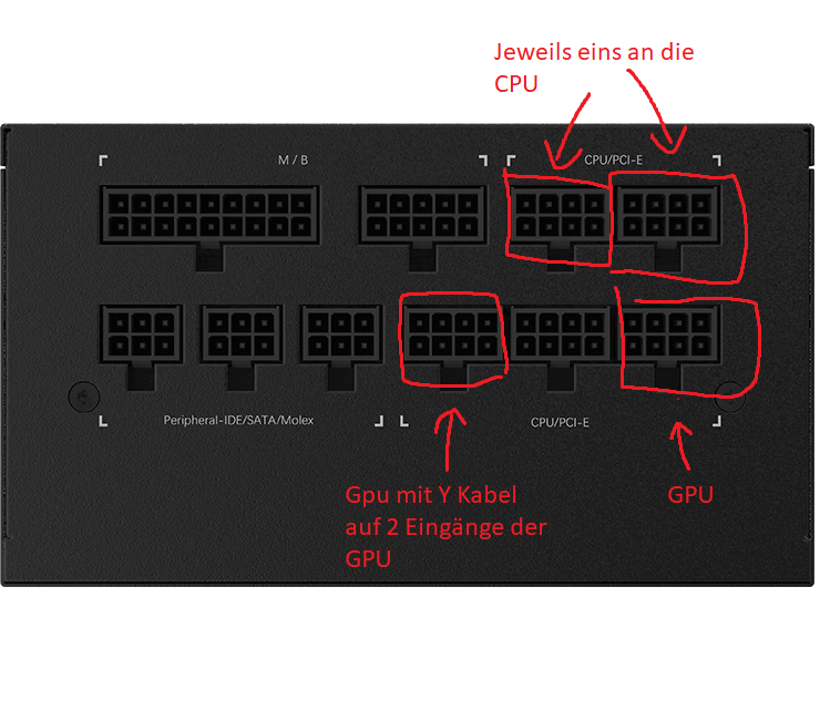

ich hab das bei meinen gigabyte so:
2 kabel vom psu and die cpu (oben rechts)
und dann 1 kabel von psu an die gpu bzw nochmal eins vom psu an die gpu, aber gesplittet (unten rechts)

Dragonfly0815 schrieb:
aber wäre es nicht besser wenn alle 3 GPU Anschlüsse seinen eigenen Anschluss am PSU hätten?
Nur ist das bei dem Eimer von Gigabyte völlig egal, weil das Teil Single-Rail ist. Die Red Devil ist für 355W Stromaufnahme vorgesehen. Da sind zwei getrennte Stränge grundsätzlich völlig ausreichend, auch wenn einer sich dann aufteilt. Geht die Kiste unter Last aus, stimmt was grundsätzlich nicht. Mit der Verkabelung hat bzw. sollte (!) das nichts zu tun haben.
prian schrieb:
es muss ein Y-Kabel benutzen, dafür wurde man vor einem Jahr noch angezählt wenn man sowas empfohlen hat.
Wie immer hängt es von den Umständen ab. Eine 300W-Grafikkarte an einen Strang hängen, bei dem selbst der Hersteller (wie Seasonic zB) sagt, dass man das besser lassen sollte, ist als Empfehlung keine gute Idee...
machen wir das anders .. ich habe am gigabyte 8 pin ausgang, für 8 pin eingang (cpu). Ich hab 8 Pin ausgang fpr 8 pin eingang gpu.
an dem PP12m habe ich 2 mal 12 pin Ausgang und 2 mal 10pin Ausgang .. wieso .. kann das mal jemand so künstlerisch darstellen wie ich bei meinem jetzigen?
EDIT: mainboard und sata/IDE is klar

nochmal: was genau ist das problem? die buchsen sind alle beschriftet. selbst an welcher 12V-rail die hängen steht mittlerweile direkt an den buchsen.
Das netzteilseitige Anschlusspanel und die PIN Belegung sind bei den meisten Herstellern unterschiedlich, da nicht genormt.
Von daher ist es vollkommen egal welche Buchsen am Netzteil verbaut bzw. vorhanden sind.

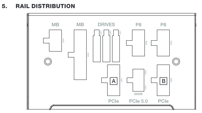

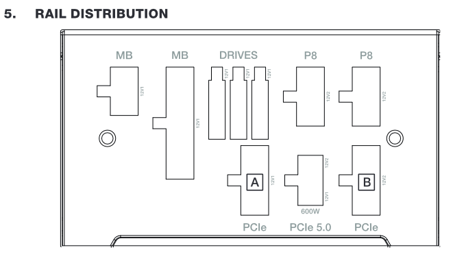

orange -> zwei 6/8pin zur graka
rot -> ein 6/8pin zur graka
grün -> CPU

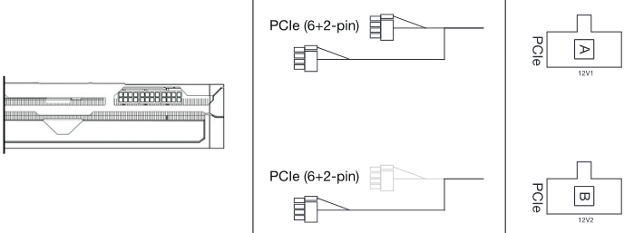

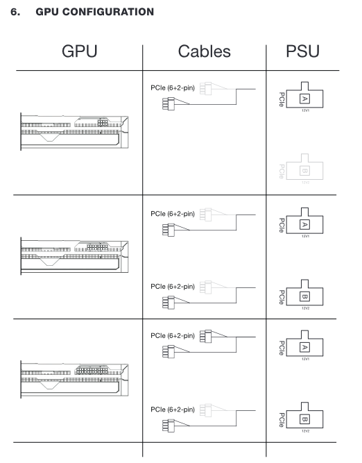

und weiß was pcie 12v1, 12v2 oder sonstwas ist
In deinem Startpost zeigst du uns doch, daß du weißt, was es mit den PCIe- Buchsen auf sich hat und daß dein gewünschtes 12M nur zwei dieser Buchsen hat!
Da die Buchsen am Netzteil mit PCIe beschriftet sind und dir geraten wurde, diese beiden Buchsen mit entsprechend zwei Kabeln zu verwenden, verstehe ich deinen dringend scheinenden Wunsch nach farblicher Markierung nicht.
Für weitere Einzelheiten kannst du auch das Handbuch zum Produkt bemühen. Meistens sind die von BeQuiet ohne Fehler und in der Regel einfach zu verstehen!

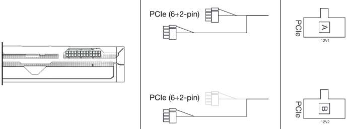

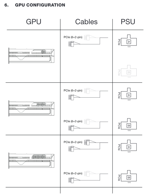

Z.B.:
Für deinen konkreten Fall:
Und:
Handbuch- Direkt Link: https://www.bequiet.com/admin/Image...g=2&force=true&download=true&omitPreview=true

Die "Problematik" ist hier, dass zwei Ausgänge PCIe am NT vorhanden sind, die Graka aber drei Eingänge hat.
Es gibt NTs, die haben 3x PCIe Ausgänge, da ist dann klar was man macht, je Graka-Eingang ein separates Kabel.
Hier muss entweder bei PCIe (oben im Bild mit A bezeichnet) in zwei Eingänge der GraKa und das bei PCIe (oben im Bild mit B bezeichnet) in den letzten Eingang (oder auch umgekehrt bei A und B).
Nimm einen Würfel und bei Gerade komm bei A das in zwei und bei B in einen Eingang.
Bei Ungerade machst du es anderes rum. :king:
Z.B.:
Und:

Kaufst du z.B. das
be quiet! BN344 https://geizhals.de/be-quiet-pure-power-12-m-850w-atx-3-0-bn344-a2884020.html für 130€
wäre das ein MultiRail-Netzteil (mit 1x 40A und 1x 36A auf 12V).
Statt einmal 70,9A auf alle Anschlüsse zu verteilen, gibt es einen Anschluss der 40A schafft und einen der 36A schafft.
Der 24-Pin Mainboard-Stromstecker wird von V1 (40A) versorgt.
Die 4/8-Pin Stecker für die CPU werden von V2 (36A) versorgt.
Und dann gibt es noch zwei Anschlüsse für PCIe, die einmal von V1 und einmal von V2 versorgt werden.
Ich würde eine Karte mit dreimal 8-Pin PCIe an dieses Netzteil so anschließen:
Am Anschluss 12V1 würde ich beide 8-Pin-Stecker des Kabels verwenden für die Grafikkarte.
Am Anschluss 12V2 würde ich einen 8-Pin-Stecker des Kabels verwenden für die Grafikkarte.
Damit hättest du 1x Mainboard und 2x Grafikkarte auf einer 12V Schiene
und 2x CPU und 1x Grafikkarte auf der anderen 12V Schiene. Damit hättest du die Last ziemlich gleichmäßig verteilt, meiner Meinung nach.
