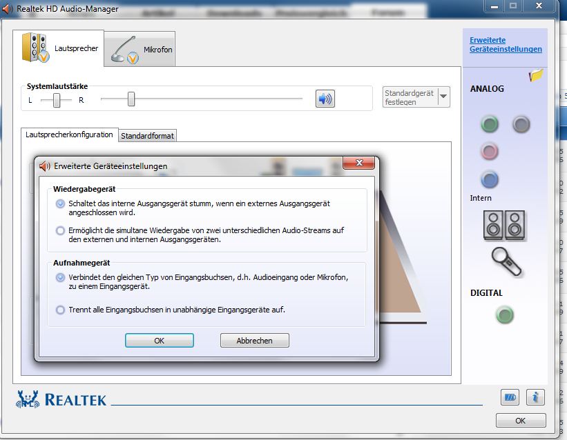

Da das Gerät eigentlich noch recht neu ist, und somit über einen neueren Realtek Soundchip verfügt, schaue mal in die Einstellungen der Soundkarte, da müsstest du folgendes sehen:
joa, hatte es ja bereits offen. (war vorher zugestaubt und ging alle 10min aus ^^)
Habe auch den realtek geupdated in der hoffnung, dass sich etwas verändert, leider kam keine weitere Einstellungsmöglichkeit dazu.
Und erweiterte Geräteeinstellungen gibt es leider nicht +.+ (oder lässt sich das vllt per Reg noch zuschalten?)

achja, nur vorsichtshalber (nicht das doch nur die boxen im eimer sind):
Da die eine Buchse hervorgehoben ist und die Boxen grau hinterlegt, heisst das doch eindeutig, dass er denkt da wäre was angeschlossen oder?
