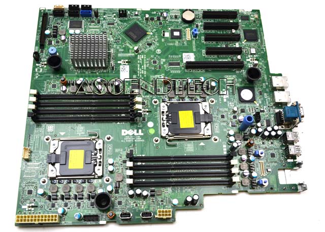

Wie der Titel es sagt, ich suchen eine Alternative für einen CPU Kühler, LGA-1366 für einen Server Dell PowerEdge T410.
Hintergrund, der Server hat noch ein Sockel frei, und wir konnten günstig einen Intel Xeon X5650 dazukaufen. Jedoch ist der von Dell erfolderliche CPU Kühler weder bei Dell noch anderswo in Deutschland lieferbar. Es scheint wohl nur ein üblicher Alu-Kühler zu sein:
Frage, sind die üblichen CPU-Kühler für 1366 kompatibel zu dem Mainbord in diesem Server?
Nehme alles zurück und behaupte das Gegenteil! Laut Bild und Augenmaß passen schon die Lochabstände nicht für "normale" Kühler...
Im Gegenteil, das Mainboard hat damit eine Menge zu tun, weil der Sockel zwar standardisiert ist, aber nicht die Montage des Kühlers. Die Frage nach Backplates und so stellt sich gar nicht, weil das Board keine passenden Bohrungen haben wird. Sofern Dell da nicht besonders großzügig war passt kein anderer Kühler außer das Original.

Miss doch mal die Bohrungsabstände auf dem Serverboard von Dell und vergleich das mit bestehenden Sockeln/Kühlern, so wirst du eher zum Ziel gelangen.

Du musst jetzt halt mal gucken wie die Kühler in dem System montiert werden und ob es dem Standard entspricht oder eine proprietäre Lösung ist. Nur so kommst du ans Ziel, wenn du keinen originalen Kühler kaufen kannst.

Ich habe Hier mal ein gutes Foto von dem MB gefunden. Und Hier noch eins mit einem Kühler. Ist bei mir schon etwas her, dass ich meinen Scythe Mugen auf dem i7-920 hatte aber nach meiner Erinnerung war die Halterung da ziemlich ähnlich/gleich... Je nach Breite des Gehäuses könnte man ja einfach mal einen Sockel 1366 Kühler bestellen und testen...
Super, vielen Dank. Der Original Kühler sieht ja nach nichts besonderen aus, und irgenwo hatten ich so einen ähnlichen im Desktop mal gesehen. Den Scythe Mugen habe ich zufällig auch privat, der funktioniert sogar noch für Sockel 2011.
